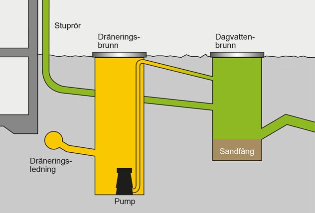

Jag håller på att planera en tillbyggnad, men innan dess tänker jag isolera källarväggarna med Isodrän och samtidigt göra om dräneringen på huset jag flyttar in i oktober. Jag har haft två entreprenörer här, och frågan som framför allt dykt upp är hur dagvattnet ska hanteras.
Just nu går det ner två rör i marken, men jag vet inte vart de leder. De två första entreprenörerna trodde att de går till en stenkista och föreslog nya stenkistor eller dagvattenkassetter. Som jag förstått det fungerar dagvattenkassetter inte i lermark, vilket gör mig osäker.
En tredje entreprenör menade istället att rören är kopplade till spillvattnet. Han sa att eftersom kommunen inte har dagvattenservice här, och jag inte kan infiltrera i lera, så kan de inte neka en koppling till spillvatten. Kommunen själva har sagt att man måste ta hand om dagvattnet själv och att det inte får kopplas på spillvatten.
Jag har även frågat de andra entreprenörerna om detta – den ena har inte svarat. Jag har förklarat att dagvattenkassetterna inte ska användas för infiltration, utan vara täta i botten och leda vattnet till en brunn de tänkt bygga. Men jag undrar om inte en sådan brunn skulle fyllas väldigt snabbt om allt dagvatten leds dit.
Är det någon som har tips på hur jag ska tänka kring detta?

Varken stenkistor eller dagvattenkassetter fungerar optimalt i lera eftersom det inte hjälper att sprida ut vattnet i utrymmet över en större yta - inget rinner undan ändå. Då återstår bara att, helst med dagvattenkasetter eftersom det är mer platseffektivt, skapa en volym som är så stor att du kan hantera de beräknade regnmängderna.G Gustav Organist skrev:

Kanske krävs det också ett förtydligande om vilket vatten du vill hantera. Du pratar om dränering av huset. Man kan förvänta sig att det rinner väldigt lite vatten i dräneringen, så att leda detta till en brunn och sedan pumpa bort det borde inte vara ett problem. Detta ska absolut inte blandas med dagvatten - på marken rinnande vatten och takvatten. Sådant behöver du hantera separerat från din dränering.
Oavsett hur du tar hand om vattnet bör lösningen se ut ungefär såhär:
Och är det så att du verkligen har blålera som varken förr eller senare släpper igenom vatten så får man ju istället leda ut vatten på grönytor som det ju ändå finns jord under som kan bära vatten.
Även lera tar emot vatten men det går ofta väldigt långsamt. Men över några dagar så sipprar det ofta bort, t ex sugs det kapillärt in i leran och det följer små porer och gångar.
Problemet är bara att man aldrig kan räkna med detta, hur en grop i lerjord beter sig är således unikt grop för grop. D v s det går inte att projektera för att infiltrera i lera. Det bästa är således att ha ett utlopp till ett dike från sin stenkista i lera. Man fyller på stenkistan och den hanterar det vatten den råkar hantera. När den bli full finns möjlighet för överskottsvatten att rinna till ett dike eller ut i en slänt.
