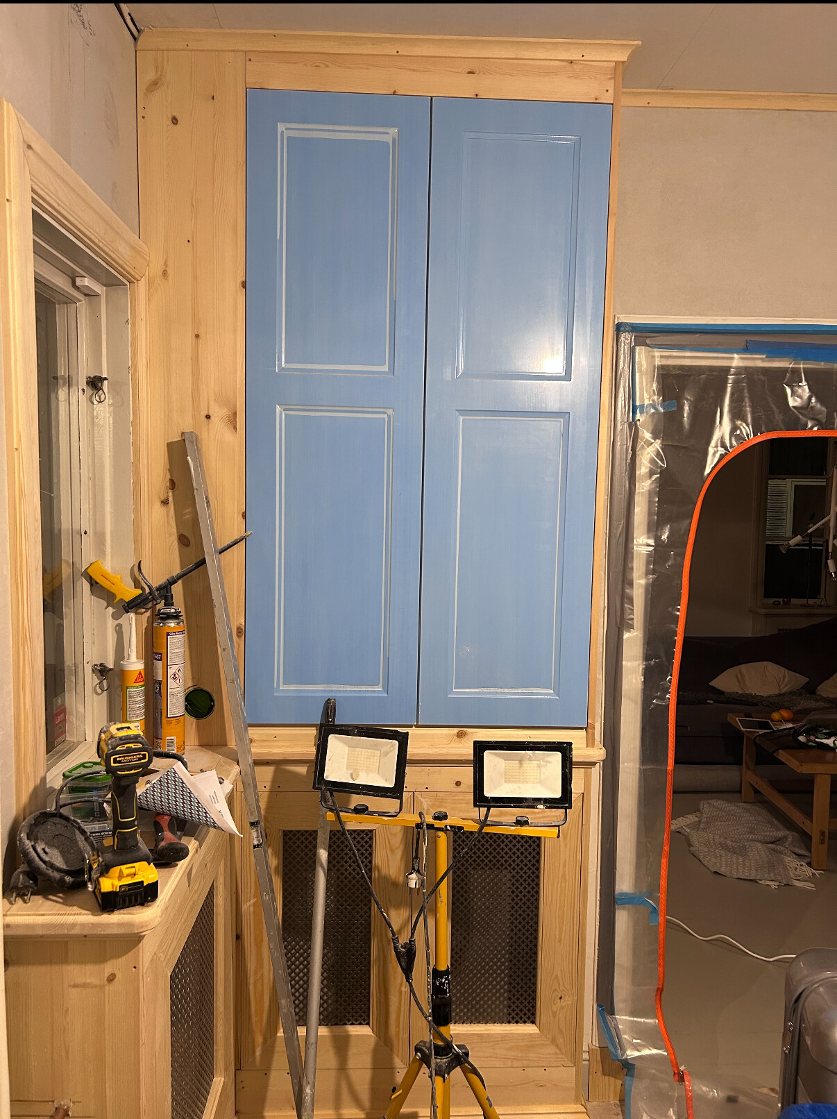

Vår snickare har byggt en hallmöbel där pga det snea taket så ser möbeln väldigt sne ut. Vi diskuterade med snickaren som inte hade någon lösning på problemet utan vi diskuterade om man kunde låta takfärgen gå ner en bit på passbiten för att försöka lura ögat. När vi har tittat på liknande möbler ser vi att man sällan låter möbeln gå hela vägen till taket utan låter det vara en glipa utan list för att det inte ska se snett ut. Snickarna har redan målat taket och lister så vi kan inte enkelt ta bort listen, men finns det några andra tricks för att få det att bli bättre?

  • Blå hallmöbel under snett tak, träpaneler syns, bygglampa och verktyg bredvid. Diskussion om att dölja snedheten med färg.
Kag hade nog försökt smyga på lite extra bredd på listen i ena änden. Typ limma på en spillbit av någon annan list och handhyvlat till den avsmalning som behövs för att få nederkanten rak.
Enklaste lösningen i nuläget är dock att inte titta på taklisten utan fästa blicken på något annat.
