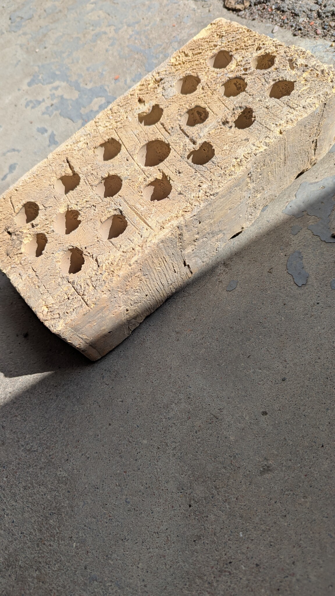

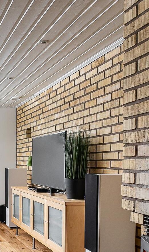

Vi håller på att renovera vår gillestuga och planerar att sätta upp en TV och hyllor på en tegelvägg. Bakom tegelväggen finns en innervägg av betong, med en luftspalt emellan. Frågan är om det är säkert att fästa en TV och hyllor i denna tegelvägg?
Gillestuga med TV på en träbänk framför en tegelvägg. Två högtalare och krukväxt bredvid. Trätak med LED-lampor ovanför.
Tegeltegelsten med hål, placerad på en betongyta i ett renoveringsprojekt, med avsikt att montera TV och hyllor.

TV går absolut bra, hyllorna är ju frågan om hur tunga de kommer att vara. Finns ju en risk att de drar ner väggen om det blir för tungt. Kanske ska titta på längre skruv som går igenom teglet och in i betongen?
Ok, hyllorna är typ ikea bestå eller liknande där dom sitter på rad under tvn. Tror inte det är jättemycket vikt men kommer nog blir en 2-3m med bestå-liknande hyllor under tvn. Ska kolla på skruvar men blir typ ca 20+cm långa skruvar då.
