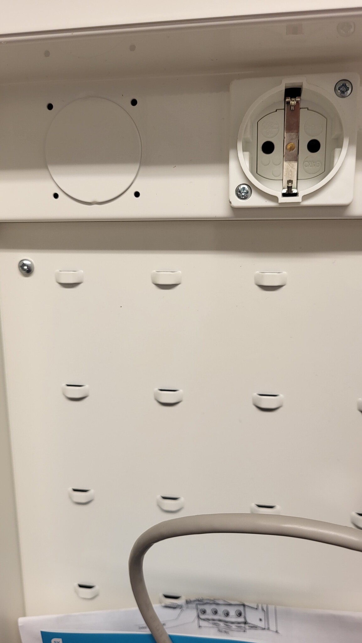

Vi behöver hänga upp en Netgear-switch i vår mediacentralen från Garo. Centralen verkar vara någon "custom"-lösning då fästplattan (se bild) inte ser ut som något jag hittar på Garos webb.
Switchen har hål ("nyckelhålsformat" fast åt tre håll) för upphängning på skruvhuvud.
Någon som kan tipsa om hur man enklast hänger såna prylar på en sån här platta?

Finns det någon centimeter bakom kan man borra och använda expanderskruv, liknande som för gips men istället för tunn plåt. Finns på Amazon. Typ så här
Annars går det lösa med tex buntband genom de befintliga slitsarna eller andra macgyverlösningar.
Pennanbakomörat och 1 till
Tack för tipset! Känns bara lite "sådär" att borra och skicka en massa järnfilspån runt i installationen. Men visst, det är säkert skräp och byggdamm så det räcker och blir över där bakom redan nu

Buntband genom hakarna, behöver väl inte skruvas
Kardborretejp har jag använt ibland. Biltema har bra

Varför har ni valt den kassa lösningen? 😢
Nej, men frågan är väl isf vad man sätter med buntbandet som gör att man kan haka på switchen.

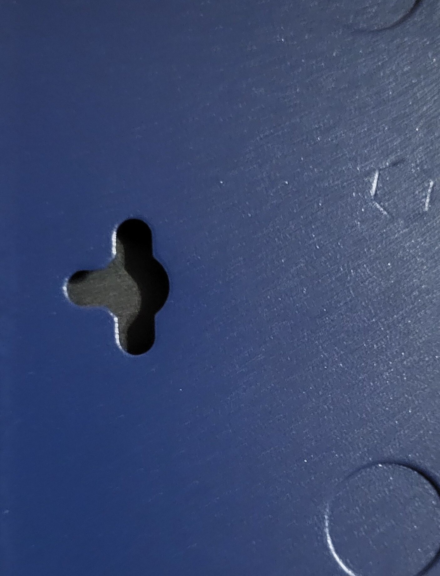

Den har alltså ett sånt där klassiskt upphängning hål med slits, där man för in skruvhuvudet och sedan låter skruven åka upp i sliten när "prylen" som ska hängas sjunker ner av tyngden.
Edit: en bild säger mer än tusen ord. 😊

Sätt buntbandet runt switchen.

Valt och valt. Det är väl elektrikern som satt in det och vilken typ av mediacentral var inget vi diskuterade under bygget. Känns som en typisk grej där man förväntar sig att "standard" ska vara vettigt. Och det kanske detta är, bara man vet hur man gör. 😊
Självhäftande kardborreband är som sagt ett bra tips, om inte utstansningarna gör det svårt att få switchen dikt an mot plåten.

Går väl att lösa på 1000 sätt men du kan exempelvis fästa en mindre trälist med buntband och i trälisten sätta lämpliga skruvar som passar mot "nyckelhålen". Gissar att du behöver två lister för att få switchen att sitta stadigt och plant.
Man kan köra smältlim och fästa magneter i switchen också

Eller bara magneter då det ser ut att kunna vara en netgearswitch med plåtlåda.

Jag funderade på att skriva det också, men då är problemet att få bort magneterna om de är starka...
