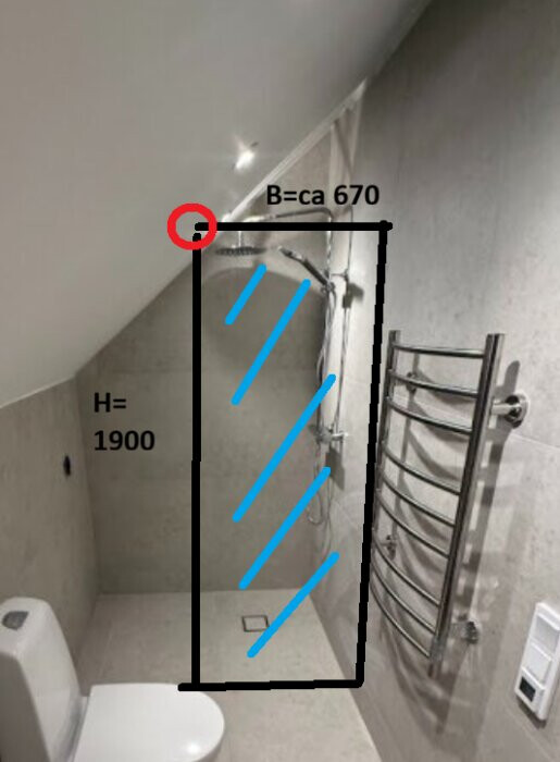

En annan fråga : funderar på montera duschdörr. Max bredd ca670-700mm med höjd 1900mm (till kant snedtak). Låter som bra lösning? Några rekommendationer?
Går det att stå under takduschen?
Tight, men det går :)
blir det bra lösning med duschdörr enl. skiss? Eller duschdraperi blir bättre ?
Duschutrymme med snedtak och ritade mått, B=670mm och H=1900mm, samt diskussion om tillval av duschdörr eller duschdraperi.

Någon risk för att duschdörren krockar med toalettstolen?
Eller att det blir för trångt mellan dörren och toalettstolen?
Pröva hur det blir med en kartongskiva etc.

Avståndet är 75cm
Då måste du ha en handdukstork ip44 för att vara ok
