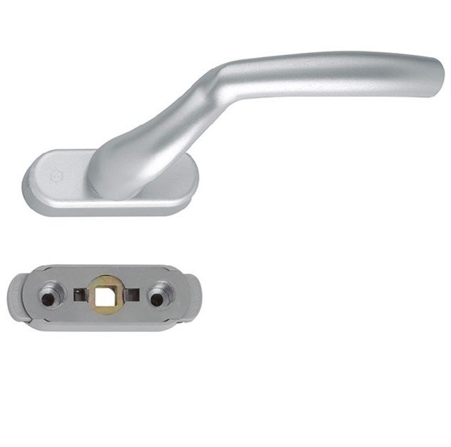

H hans-ivar #1 Medlem · 8 inlägg 20 maj 2021 08:53 hans-ivar Medlem 8 inlägg 20 maj 2021 08:53 #1 Hej, jag behöver lossa handtaget och byta spärranordningen, men hur kommer jag åt skruvarna? Det sitter en täckningen liknande den på bilden. Hans-Ivar S Inloggade ser högupplösta bilder Logga in Skapa konto Gratis och tar endast 30 sekunder

Stefan Bengtsson #2 Medlem · Västra Götaland · 2 570 inlägg 20 maj 2021 09:00 Stefan Bengtsson Medlem Västra Götaland 2 570 inlägg 20 maj 2021 09:00 #2 Ta tag i ändarna på täckplattan (med tummen och pekfingret?) och bänd mot dig. Då kan man vrida täckplattan.
