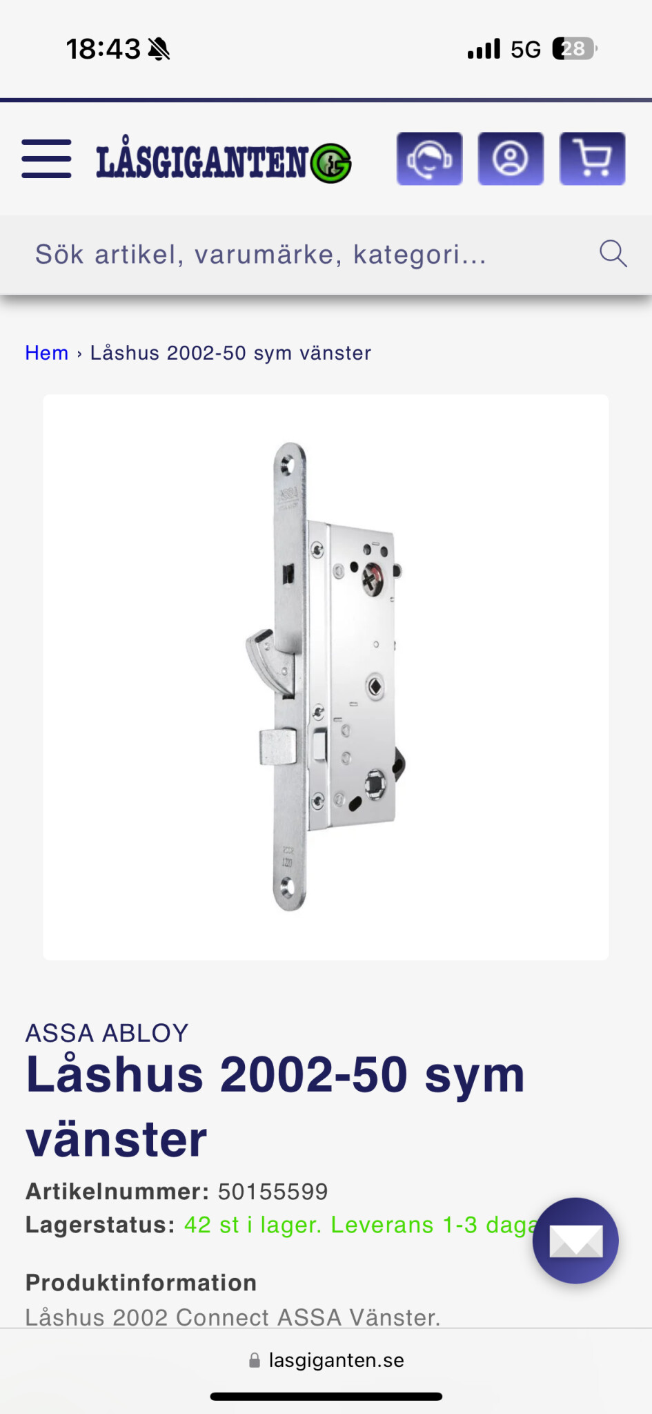

Hej! Tack för hjälpen, har fått reda på att vår dörr är vänsterhängd och då skulle detta förslagsvis fungera väl?
  • ASSA ABLOY låshus 2002-50 sym för vänsterhängda dörrar, artikelnummer 50155599, visas på lasgiganten.se.

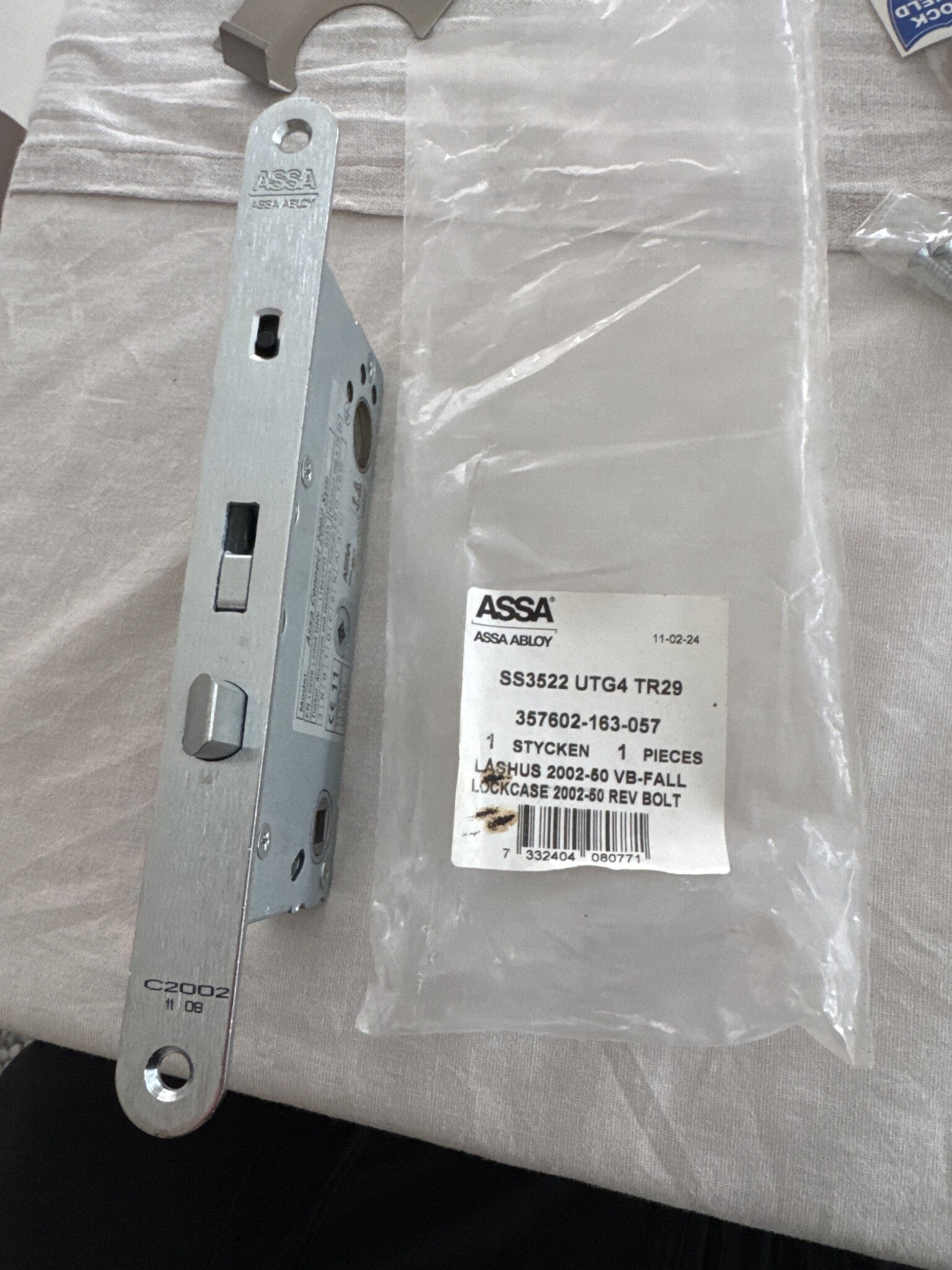

Låshus från Assa Abloy i förpackning, märkt "SS3522 UTG4 TR29", liggande på vit yta.
Hittade detta i garaget, verkar som att det är likdant förutom att det är högerversionen, går det att vända på tror du? och skulle detta isåfall funka tro?
Det går att vända.
Det är fortfarande ett äldre låshus som var behäftade med en hel del problem men då du har ett låshus så använd det så länge det fungerar.
Det fanns en del olika versioner av de låshusen där man gjorde olika för att vända fallkolven.
Det kanske finns en liten skruv på ena sidan i så fall lossar du skruven och drar ut och vänder fallkolven, trycker in den igen och skruvar in den lilla skruven.
I en annan version lossas de två stolpskruvarna och tar loss stolpen sedan tar du ut en hylsa och vänder fallkolven för att sedan sätta tillbaka allt i omvänd ordning.
Vill minnas att det fanns en fjäder som det var noga att den kom rätt när man satte tillbaka stolpen igen.

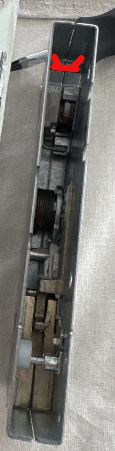

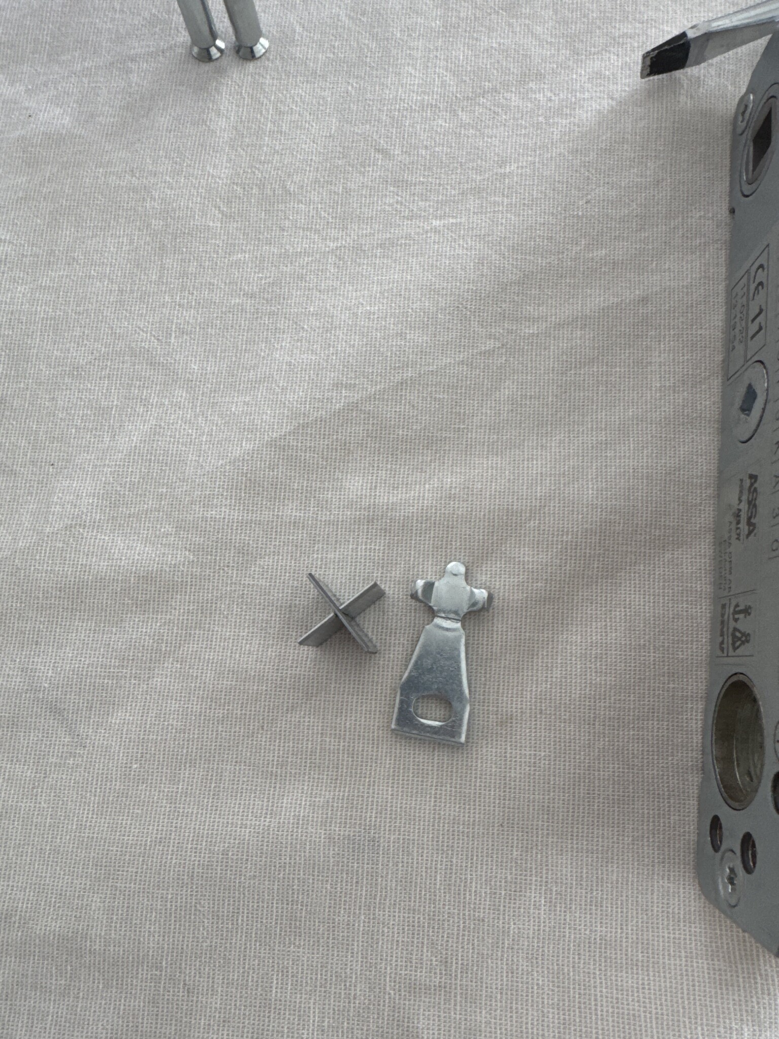

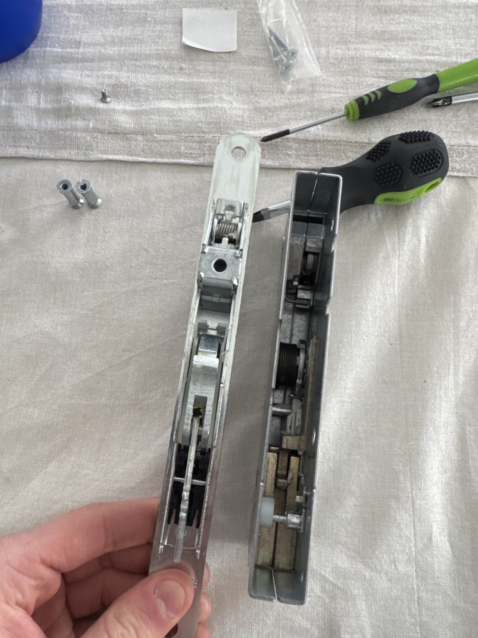

Hej! Nu var jag alldeles för ivrig när jag skulle vända fallkolven och läste inte på manualen innan…… Det hade räckt att skruva på den lilla skruven och vända kolven men dum som jag är öppnade jag upp allt istället:/ Så nu ser det ut såhär och jag har 2 delar som jag inte vet vart dom ska sitta. Har du någon aning tro? Mvh
  • Två metalldelar ligger på ett tyg, eventuellt relaterade till ett lås eller mekanism som öppnats utan föregående kunskap om deras placering.
  • Demonterad fallkolv med delar och verktyg liggande på en duk, inklusive en skruvmejsel och lösa skruvar.

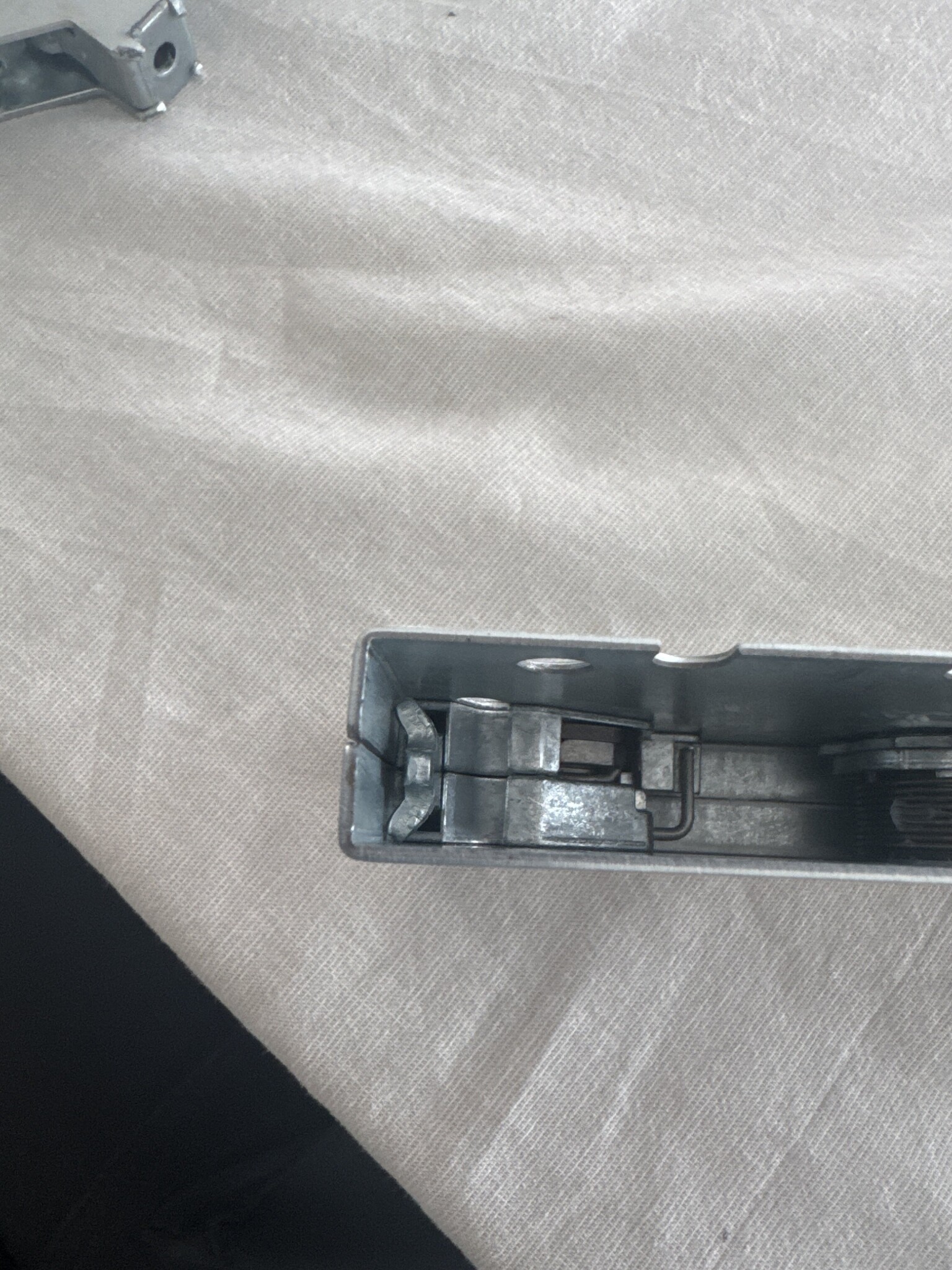

Den ena delen ska ligga såhär.
Metallkomponent med röd markering i konstruktion, delvis monterad, osäker placering av övriga delar.
Den andra delen minns jag inte utan den måste jag kontrollera, vilket jag inte kan göra nu.
William Mellander
Tack så jättemycket! Nejdå det är ingen brådska med det, jag har inte bråttom. Menar du att den ska sitta såhär? En närbild av ett metallbeslag med olika komponenter, placerad på ett tygunderlag.
