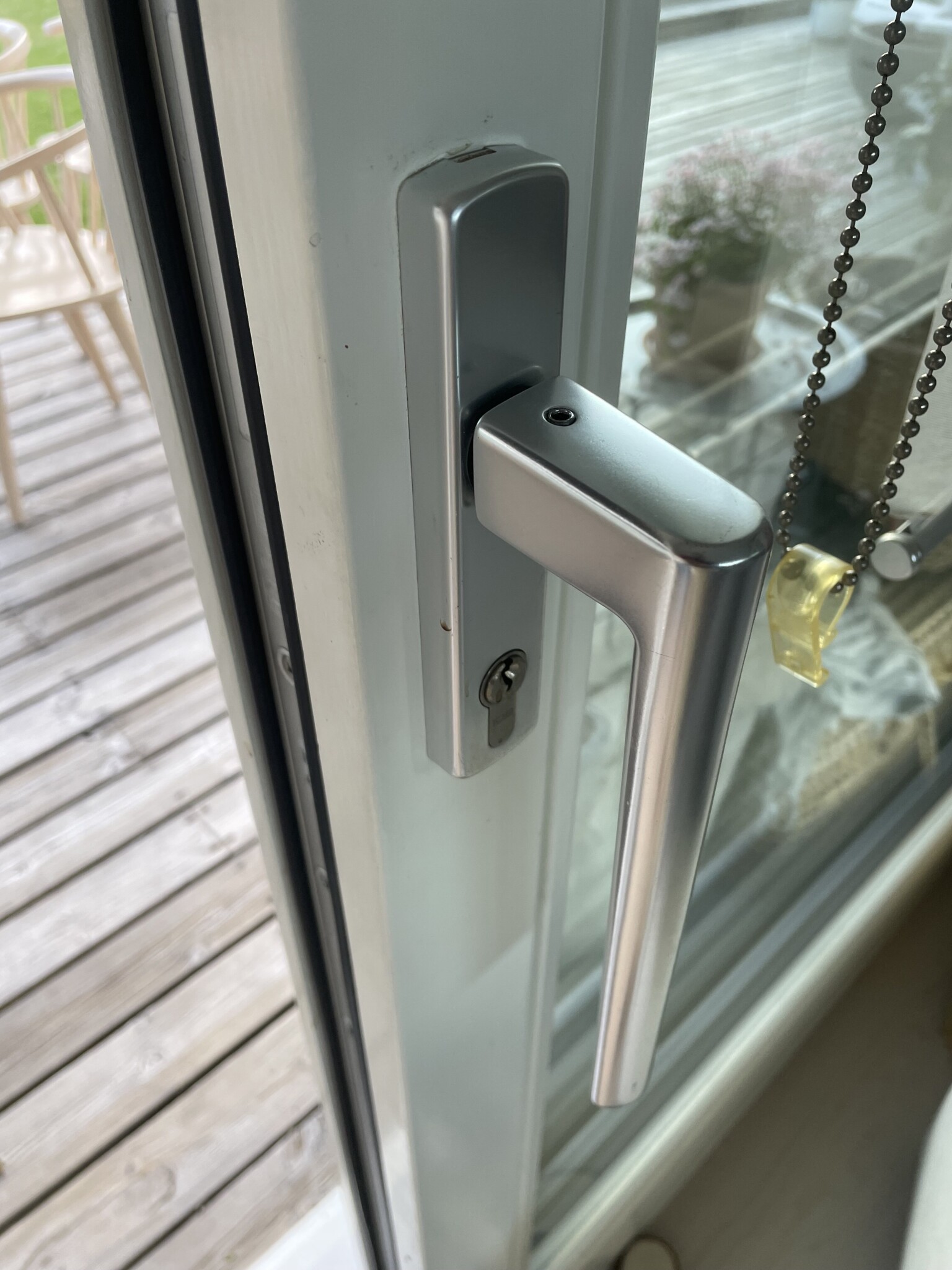

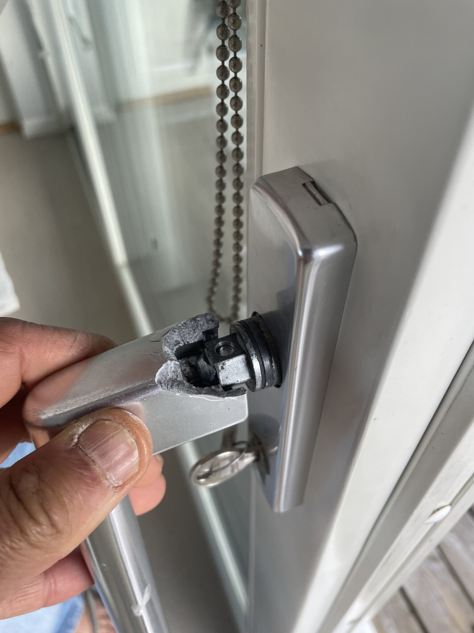

Hej gruppen!
Vet någon vart man kan få tag i dylika handtag till skjutdörrar?
Den ena har gått sönder. Hittar inte fabrikat på skjutdörrarna.
Tack på förhand 🙏

Kanske här finns något som passar?
https://www.hoppe.com/se-sv/produkt...ster-och-fonsterdorrar-lyft-skjutdorrshandtag

Kontakta en låssmed, välsorterat byggvaruhus eller en som säljer liknande partier så kan de hjälpa dig.
Om du vill ha exakt samma utseende på handtaget krävs det att det identifieras först men det finna handtag som ser lite annorlunda ut men passar övrigt.
Mät upp handtaget eller ha det med dig till en återförsäljare då fyrkantspinnens dimension kan skilja, även avstånden mellan fästskruvarna och handtag och låscylinder måste kontrolleras.
Det finns även olika längd på själva handtaget.

Jag kollar.
