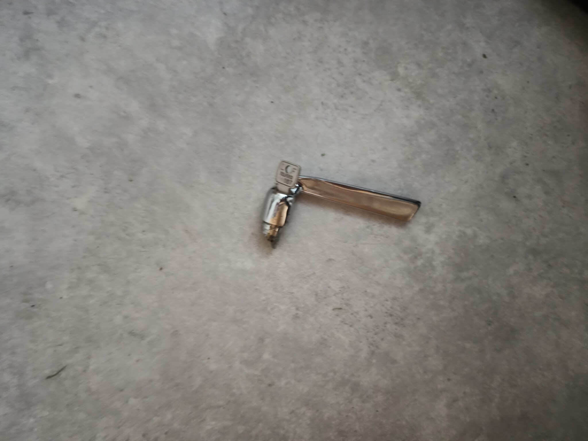

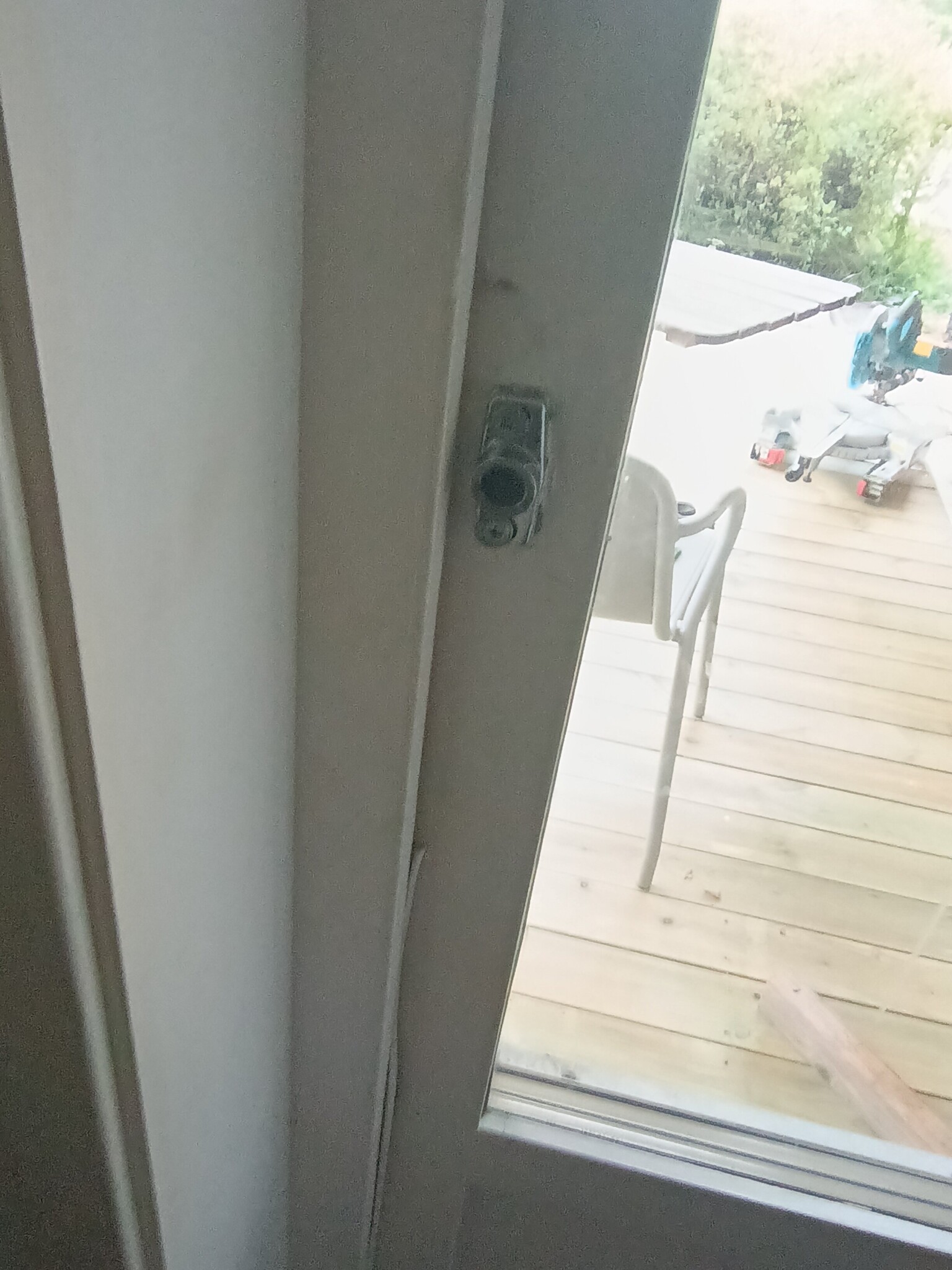

Handtaget till altandörren har gått av. Alltså det som går in i dörren. Det är från 80-talet. Min fundering är om det är någon sorts standardmått på delen som går in dörren (roddaren?). Passar tex Habos dörrhandtag som ju även tycks passa fönster. Vi lyckades få igen dörren genom att vrida med en stor skruvmejsel och när jag väl öppnar vill jag ha något nytt att sätta dit.
Det är vanligt standard handtag så det flesta handtag på marknaden passar.
Om du vill ha låsbart med samma fastsättning så finns BG293 men även Vinga 7312 med separat låscylinder.
Det var fula skruvar handtaget satt fast med, antar att det inte fanns något att skruva fast i.
Jag hade använt handtagsfäste 806 eller 842 så drar vanliga skruvar.
