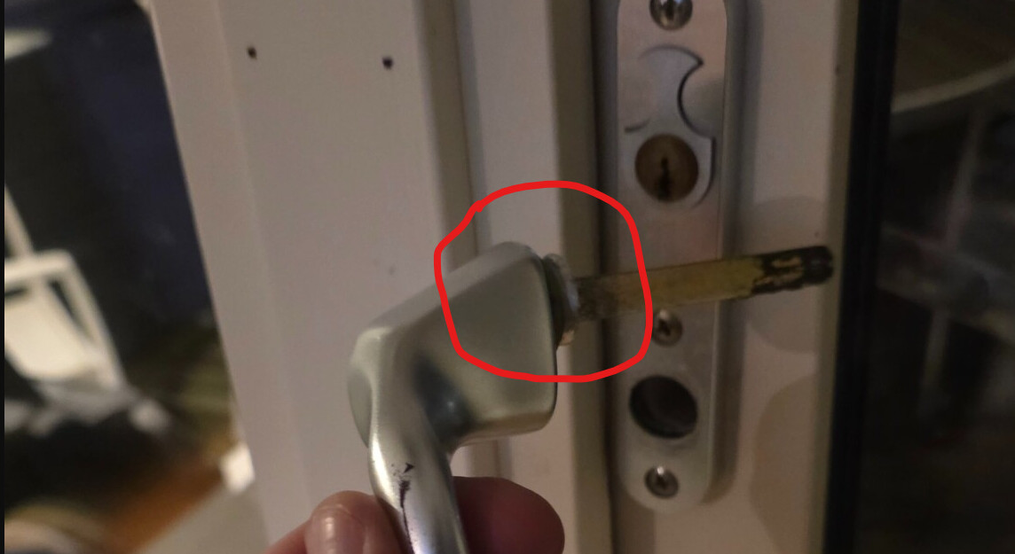

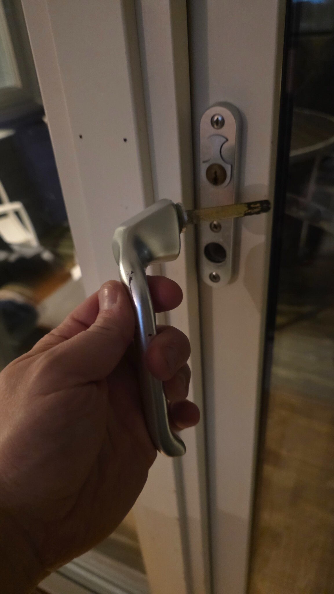

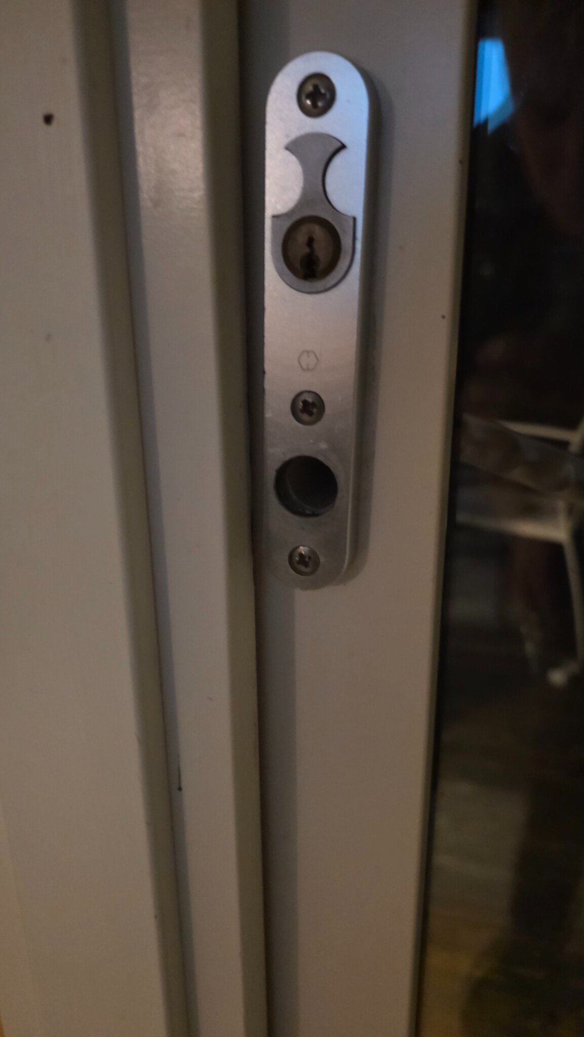

Har ett hus från 2008, dör handtag lossnat till altandörr.
Finns det utbytesdelar?
Eller hur gör man?

Finns nya och köpa. Bör annars vara en låsring av någon modell som gått sönder vid det inringade. Men kanske enklare att köpa ett nytt än att leta låsring i passande storlek.

Ok.
Är det nått särskilt märke på denna?
( inte vi som byggt huset)
Purre
Skulle säga det är tillverkaren Hoppe på bilden, modell vet jag inte. Bör dock inte vara så relevant utan det lär gå att köpa andra modeller också.

Tackar, då testar jag med det
Jag tycker det ser ut som Hoppe London Handtag 350KL Rokoko
Ja det stämmer nog bra.
Jag testar :)
