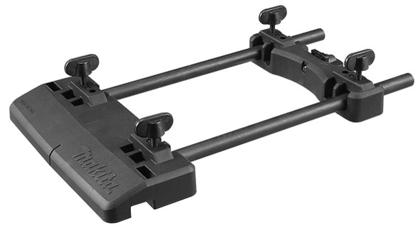

Jag funderar på att köpa just den kombon. Kan man få se en bild på din skenadapter?hecke skrev:
Finns en färdig skenadapter från Makita. Vet inte om den passar för RT0700, du ser bredderna och hur den ser ut i nedan inlägg.gunne skrev:
http://www.byggahus.se/forum/verkty...kickback-stop-makita-sanksag.html#post1412221

Kan bekräfta att Makitas skenadapter till fräsTeroM skrev:
(http://www.makita.se/accessory/14984/194579-2.html) även passar på RT0700.
