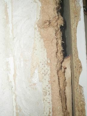

Sliter bort tapeterna. Bakom finns nån sorglig historia av sammanpressat lump/papper???
Är det detta som kallas tretex? :
(Bor i ett gammalt hus...)
Vad kan finnas bakom "pappskivorna"? Vågar inte slita bort dom, eller?
Ska sätta upp renoveringsgips tänkte jag. Kan jag ta bort tretex - spika upp gips - tapetsera?
Hur ska jag göra? :-[

Treetex ser väl ut ungefär som spånskiva men är porös? (lätt att bryta) Det används fortfarande bl a till anslagstavlor
Har Googlat en stund på Treetex, tretex, byggskivor, porös board mm men inte lyckats hitta någon bild
Och inte heller någon förklaring på vad det är för skivor du har :-[
Kan du inte pilla loss en bit på något bra ställe för att kolla vad som finns under?
Jag vet inte om jag skulle våga sätta upp renoveringsgips (6 mm?) på ett "mjukt" underlag :-/

Är nästan 100 på att det ÄR tretex, har kollat runt jag med :
Läste även på en annan tråd om ngn som tagit bort det porösa och "bara" spikat upp gipsskivor sen tapet.

Nä, har inte kollat bakom än.
Pratade med el-gubben på jobbet, han tycker jag ska låta tretexen vara kvar - såga spår i den för att sedan låta elfirman dra rören i detta.
Låter som en bra idé kanske?!
En annan gubbe på jobbet tyckte att jag ska: såga bort spår i tretexen för att kunna sätta upp reglar i spåren (förhoppningsvis har jag spånt bakom...). 600cc. Som jag kan spika fast 13mm gipsskivor i.
Låter OCKSÅ som en bra idé eller?!

Jag hade tagit bort all tretex och skruvat upp gips istället. Du borde ha reglar eller gles som tretex skivorna sitter mot, dessa kan istället användas för gipsen. Annars är det bara att göra ny glesning, inga konstigheter.
Glöm råden du fått från jobbgubbarna. Det är på detta foru man får de bästa råden.
Elrören lägger man i regelverket bakom glesen.

Det är som sagt tritex.
Efter att ha total renoverat mitt sovrum som fixades till med tritex -61 så kan jag säga följande...
Riv ned plattorna, det är jobbigt och dammigt men väl värt det. Hos mig hade dom satt fast 30 mm pappklädd isoleringsmatta med läkt och sedan spikat fast tritexen med 3 tums spik rakt igenom isoleringen och orginaltapeten från -23
Jag reglade om och gipsade så dels har jag fått betydligt varmare (la in 45 mm isolering) och brandsäkrat något med gips. för tritex brinner bra :-/ .
Dessutom håller väggarna för att sätta upp saker på, det gjorde det inte med tritex.
