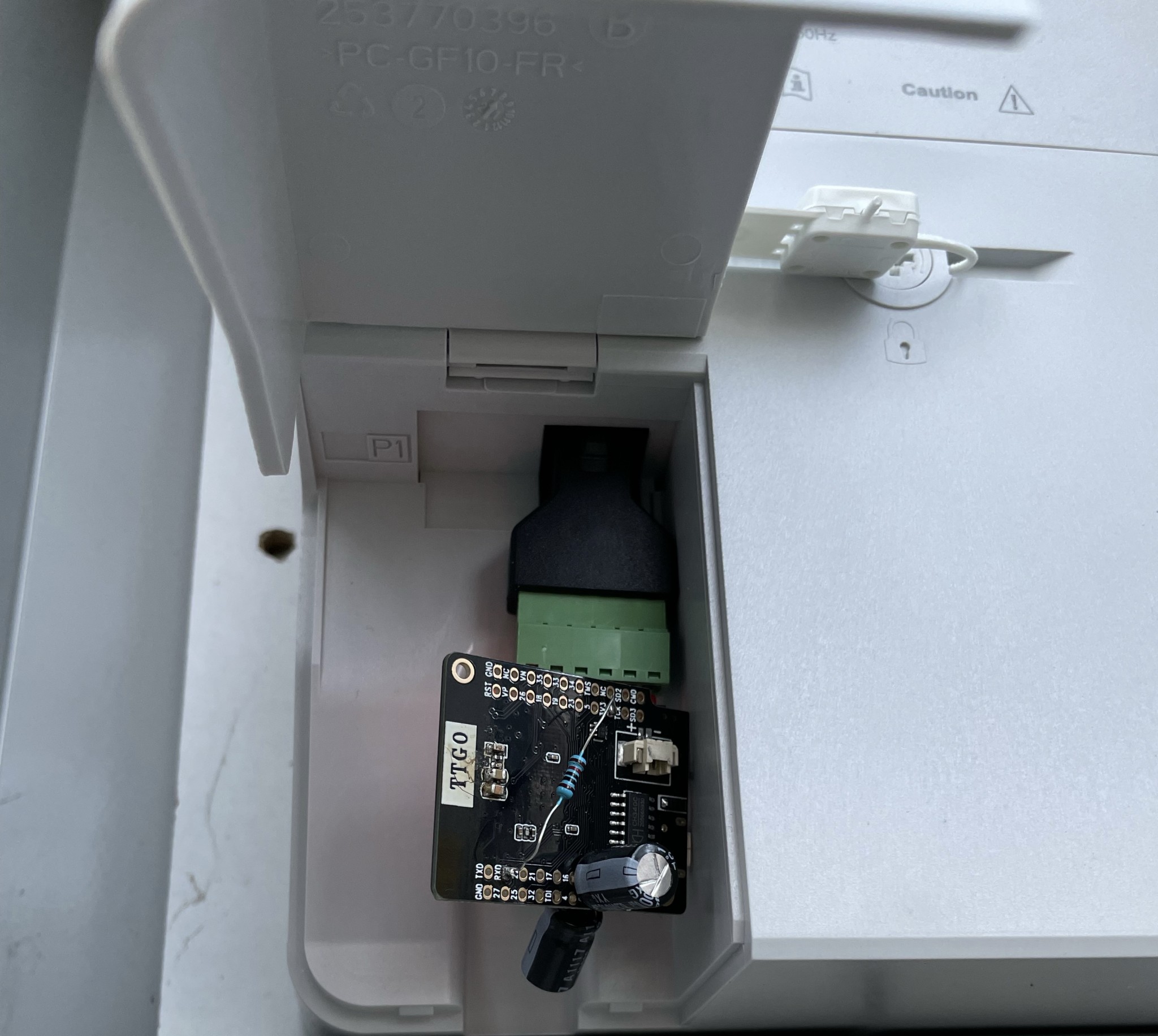

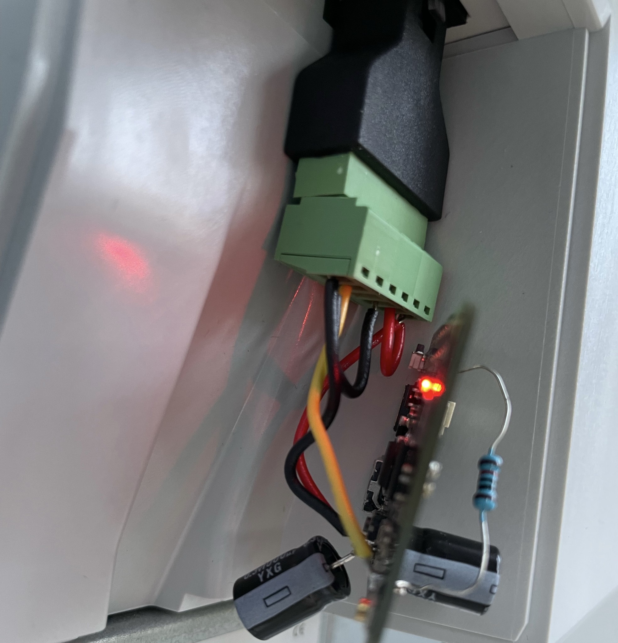

Jag har suttit och försökt få igång seriell kommunikation med min RPi och mitt elskåp.
HAN-porten är aktiv och jag får +5V ut. Mätaren är en Aidon.
Följt detta kopplingsschemat: https://raw.githubusercontent.com/aviborg/swedishP1/main/img/schematic.png
(Basen på transistorn har dock ett 10 KOhm motstånd).
Transistorn är en 2N2222 (NPN).
Mitt problem är att jag inte får någon data ut.. (DATA_REQ är ihopkopplad med +5V. Alla ledare är kontrollerade så finns inget kabelbrott etc).
Kan någon delge lite bilder på hur ni kopplat komponenter och fått det att fungera?

Nu har jag fått ut data ur porten, men endast när DATA_REQUEST INTE är inkopplad. Förbryllande.
Inte lyckats läsa ut något av det, om datan ens är korrekt(?).
