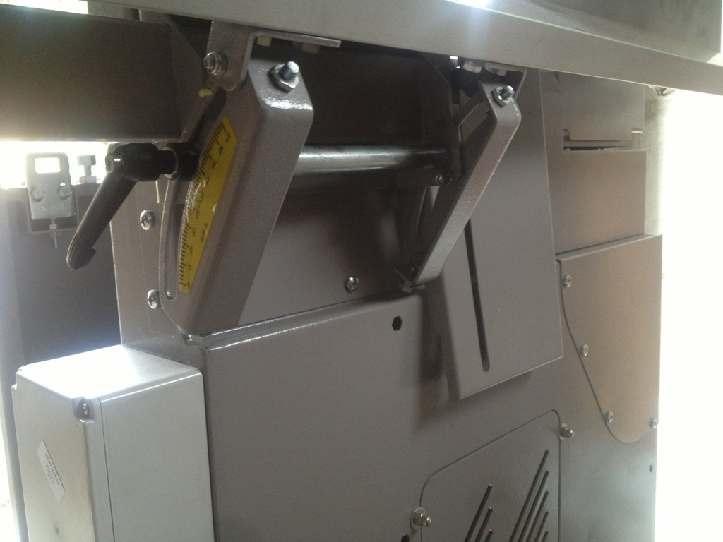

Jag har skaffat min första plan- och rikthyvel. Förstaintrycken är minst sagt blandade. Det finns två spärrar för att låsa borden. När man lossat dem är det bara att vika upp riktborden för att ställa om till planhyvling.
Men! När man gör det händer det här:
Man böjer infästningen till riktanhållet. Wtf?
Instruktionsboken nämner förvisso att man ska skjuta fram anhållet först men säger ingenting om varför. Kommer folk ihåg att allt skjuta fram anhållet eller har alla trasiga fästen?

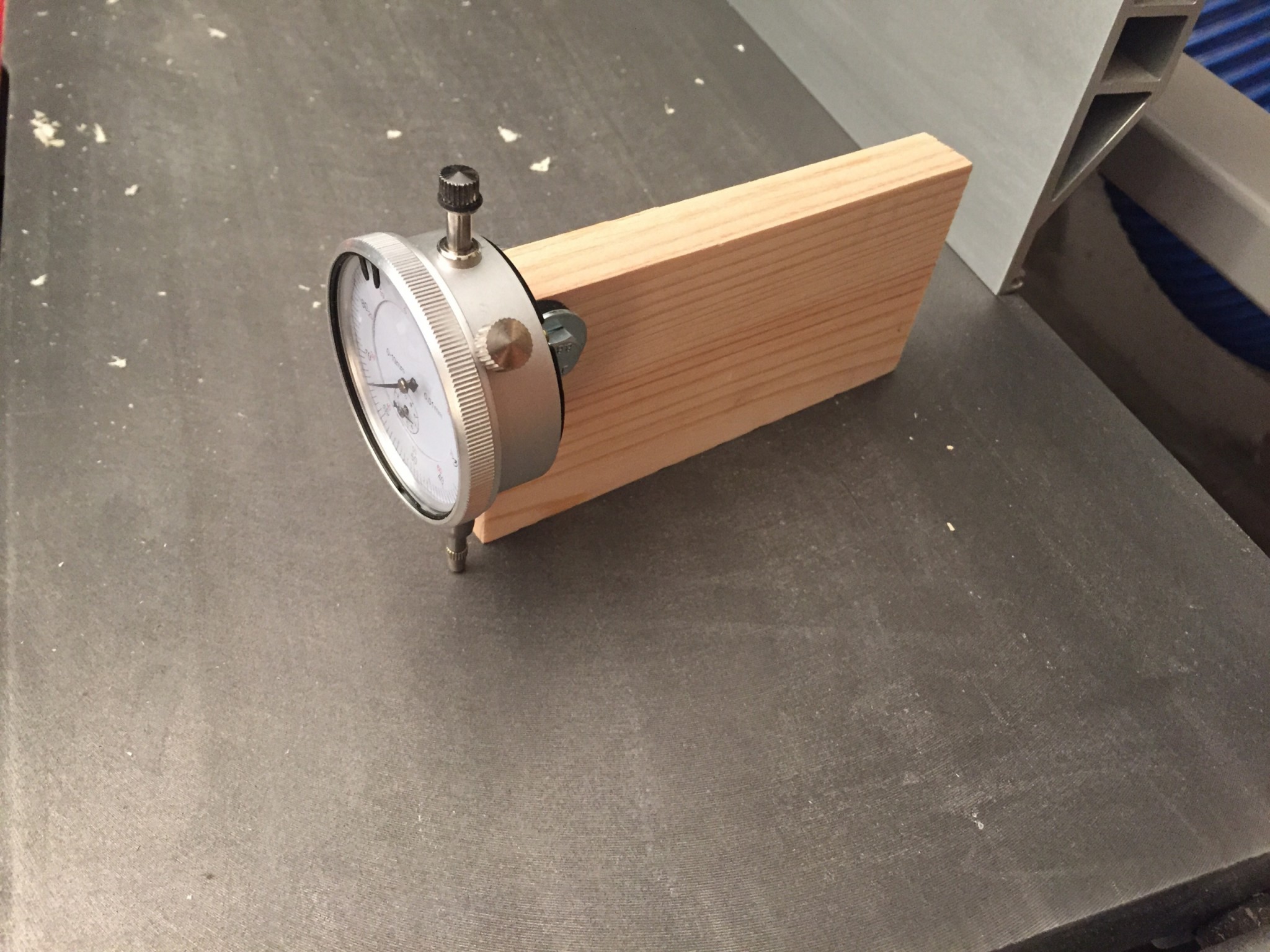

Jag ska fortfarande skaffa en vettig klocka, men det här är åtminstone bruksskick.
