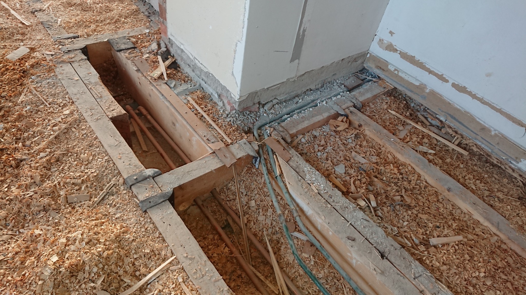

Vi har köpt ett hus och nu brutit upp golvet för att lägga golvvärme.

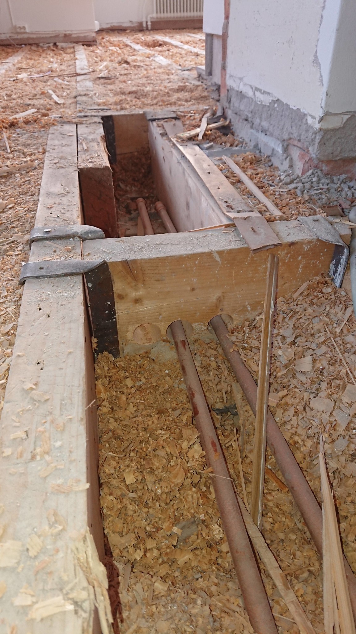

Då ser vi att tidigare ägare har borrat 3 hål i en bärande balk (avlastning runt murstock) för att dra om värmerör(matarledning), se bilder
Upprivet golv med synlig bärande balk där tre hål borrats för värmerörsdragning.
Uppbrutet golv i ett hus visar en bärande balk med tre borrade hål där värmerör är dragna igenom.
Behöver jag oroa mig för att bärigheten har försämrats och hur kan jag säkerställa att det är okej gjort?

Det är runda hål och inget att oroa sig för , ganska normalt att borra så , helst då i centrum där det är s.k nollspänning
Hålen kan man strunta i, men att ha rör utan skyddsrör på detta vis är korkat. Kapa rören där dom börjar, dra pex-rör-i-rör-slang till destinationen. Finns det risk för kondens på rören (rören blir kalla) så kan det också droppa vatten från rören....
Runda hål fungerar enligt principen om valv (eller äggskal), dvs tryckkrafterna fördelas runt kanterna.

Ja just nu är dom inte dolda, men jag antar att TS tänker lägga tillbaka golvet. Där rören går nedåt ser det ut att sitta två presskopplingar.
Jag skulle inte välja att ha inbyggda presskopplingar själv heller. Men om det är bökigt att byta skulle jag inte göra det heller....

Fick tag på en konstruktör som kunde titta på ärendet, bifogar hans utlåtande här:
"Utefter befintliga golvbjälkar sekundära och primära ser jag ingen anledning till att byta ut eller ändra belyst avväxlingsbalk.
Golvbjälken ger tillräcklig bärförmåga till ändamålet. Golvbjälkens bärupplag ligger på bärande vägg i källarplan och primärbalkens bärupplag också den på bärande källarvägg."
Så det verkar lugnt, tack för de lugnande svaren i tråden :-)
