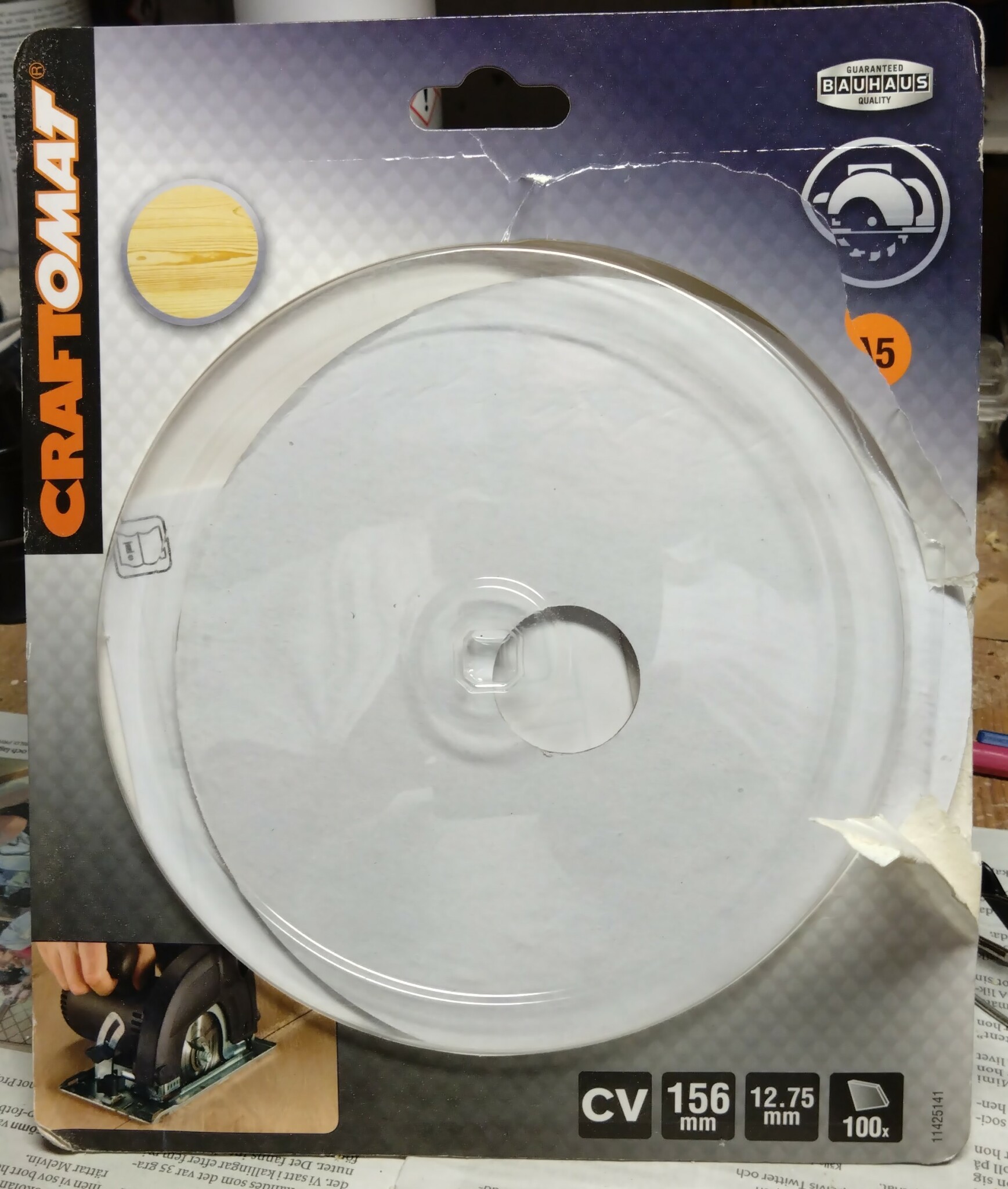

Jag har en Black & Decker BD228 cirkelsåg. Till den ska det vara sågklingor med diameter 156 mm och 12,7 mm hål. Jag har inte lyckats hitta några sådana. Det närmaste jag kommit är 156 mm och 12,75 mm hål (och de är inte många).
Det är inte så stor skillnad på hålstorlekarna, men är 12,75 mm för stort i alla fall?

Den kommer att passa, men det riktigt att det är en verkligt udda storlek.

Diametern på klingan lite udda ja. Hålet är ett vanligt 1/2"..

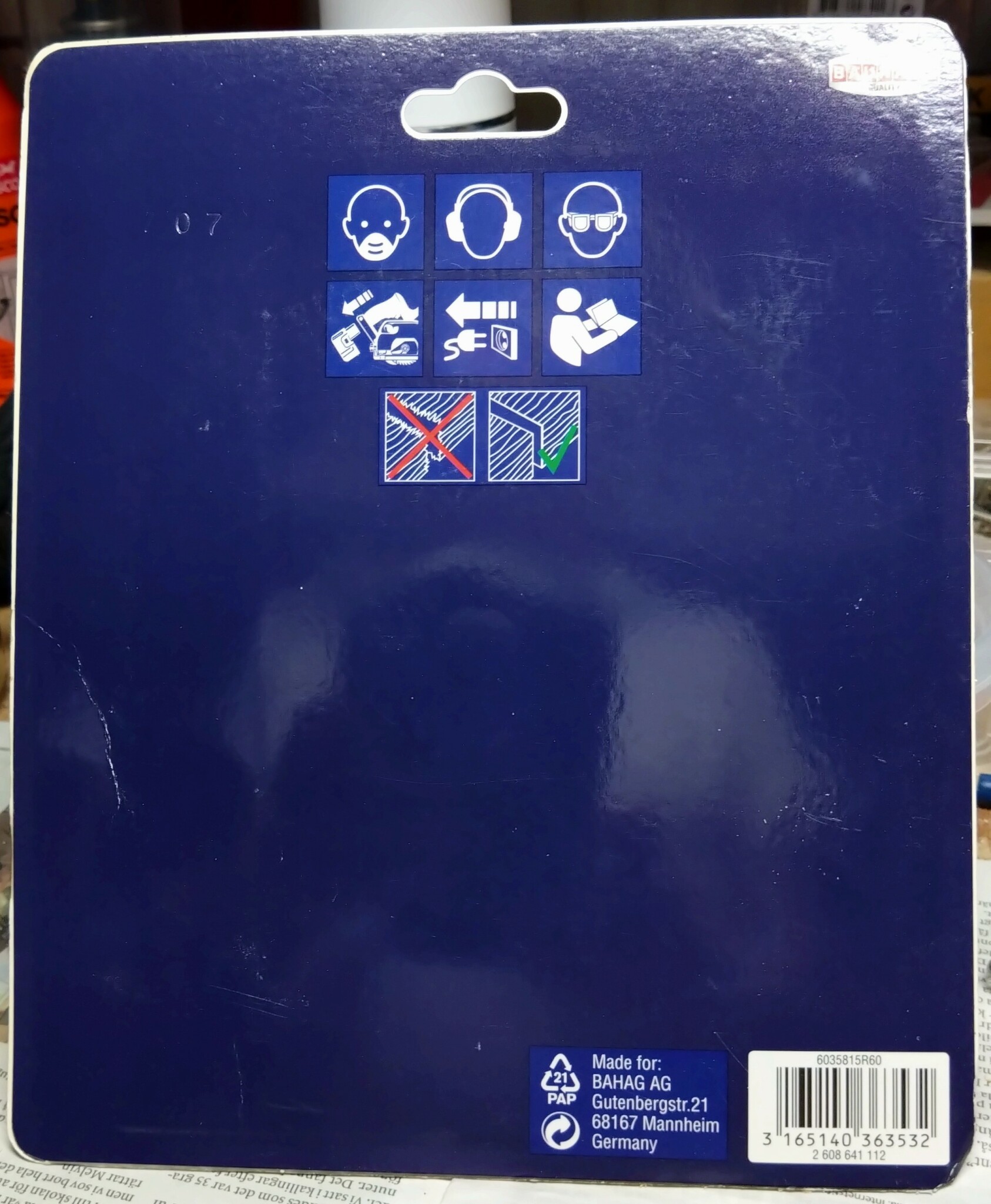

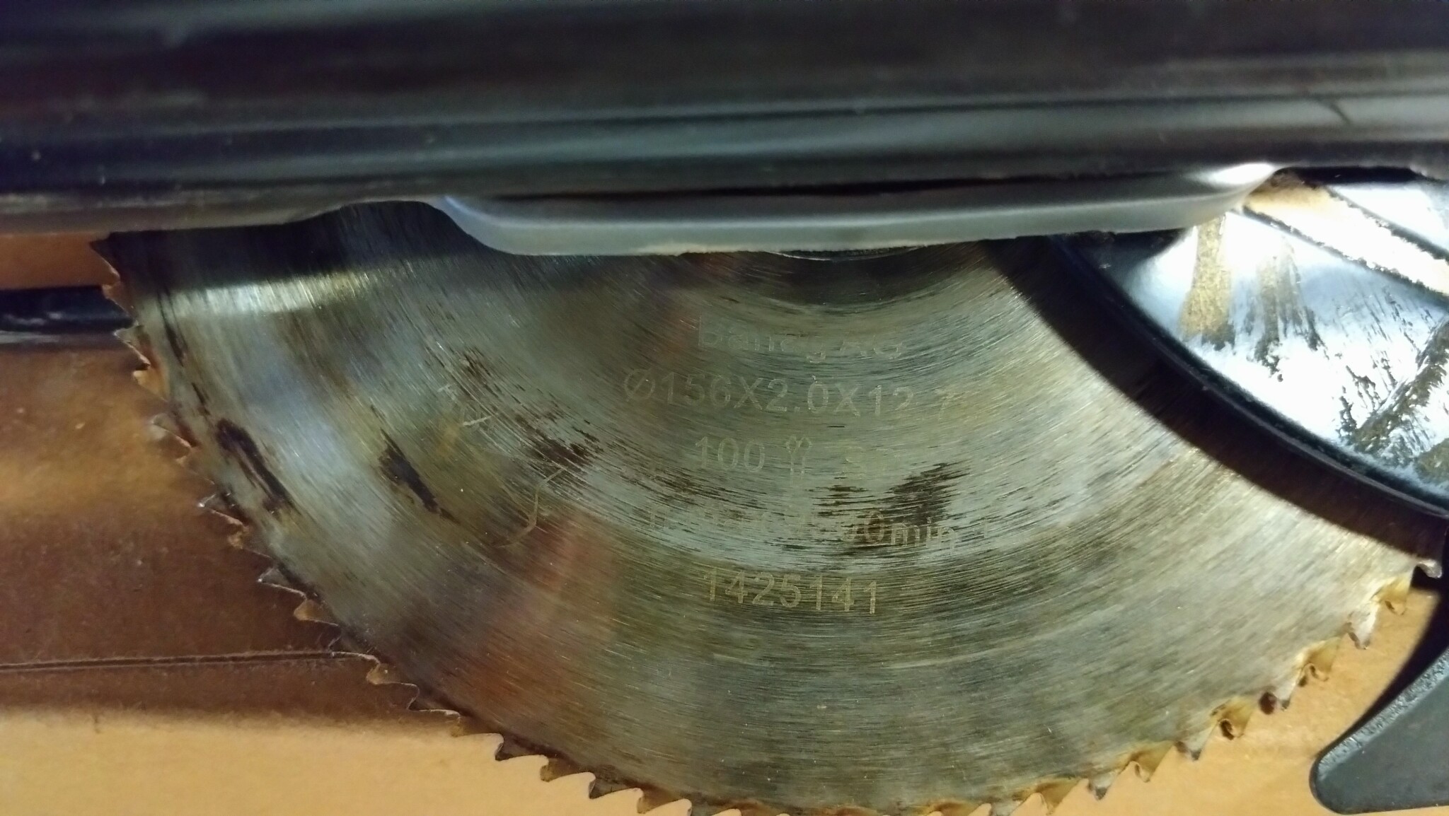

Jo, jag hittade en som jag har använt en tid. Förpackning med en cirkelsågklinga från märket Craftomat, specifikationer: diameter 156 mm, tjocklek 12,75 mm.
Förpackningens baksida med säkerhetsinstruktioner och streckkod.
En närbild på ett cirkelsågblad med inskriptioner, som ser ut att ha använts en tid.
E E_Lars skrev:
Jo, jag hittade en som jag har använt en tid.[bild][bild][bild]
Jag hittade också dem som var 12,75, så det löste sig. Tack.
