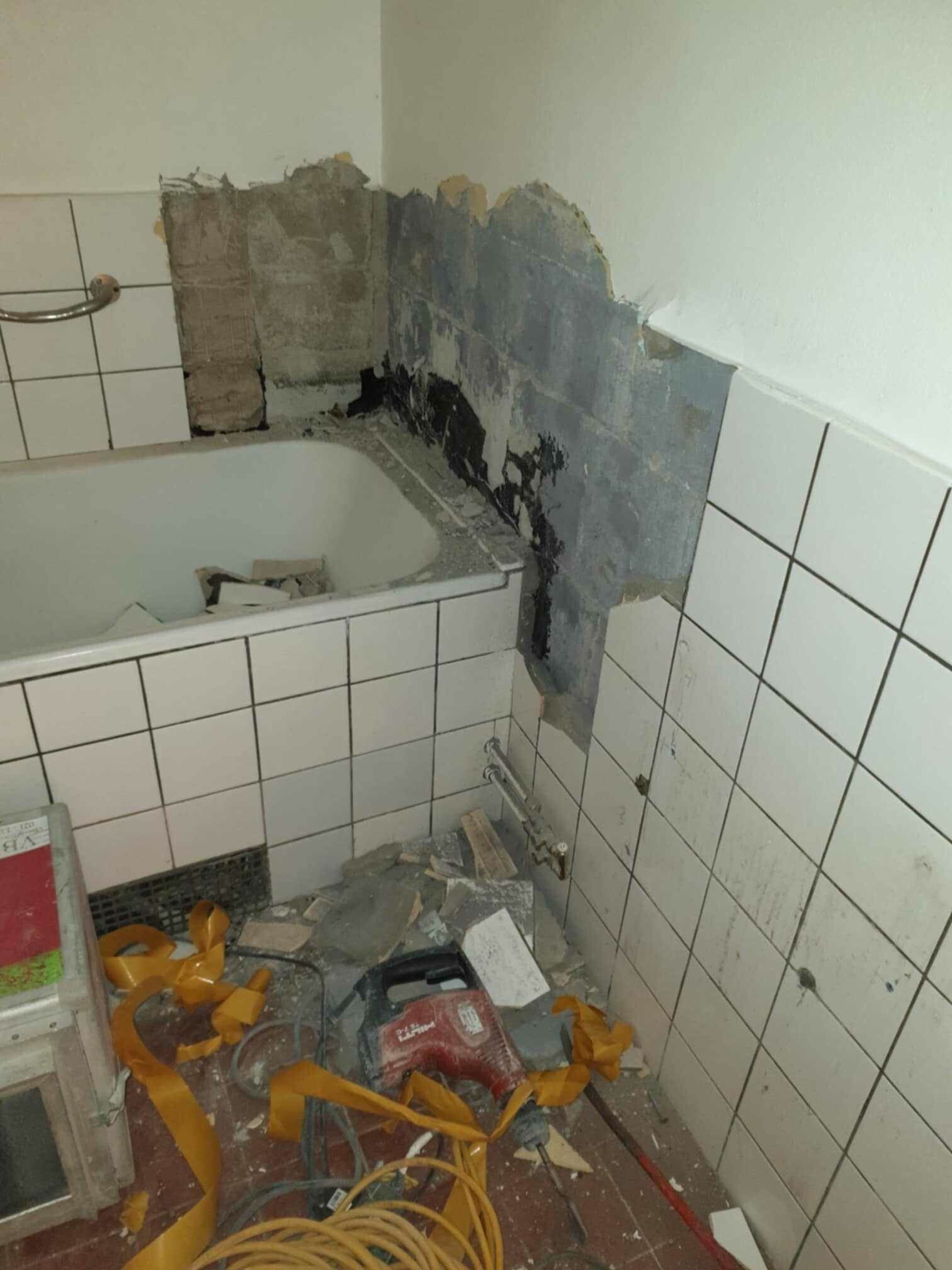

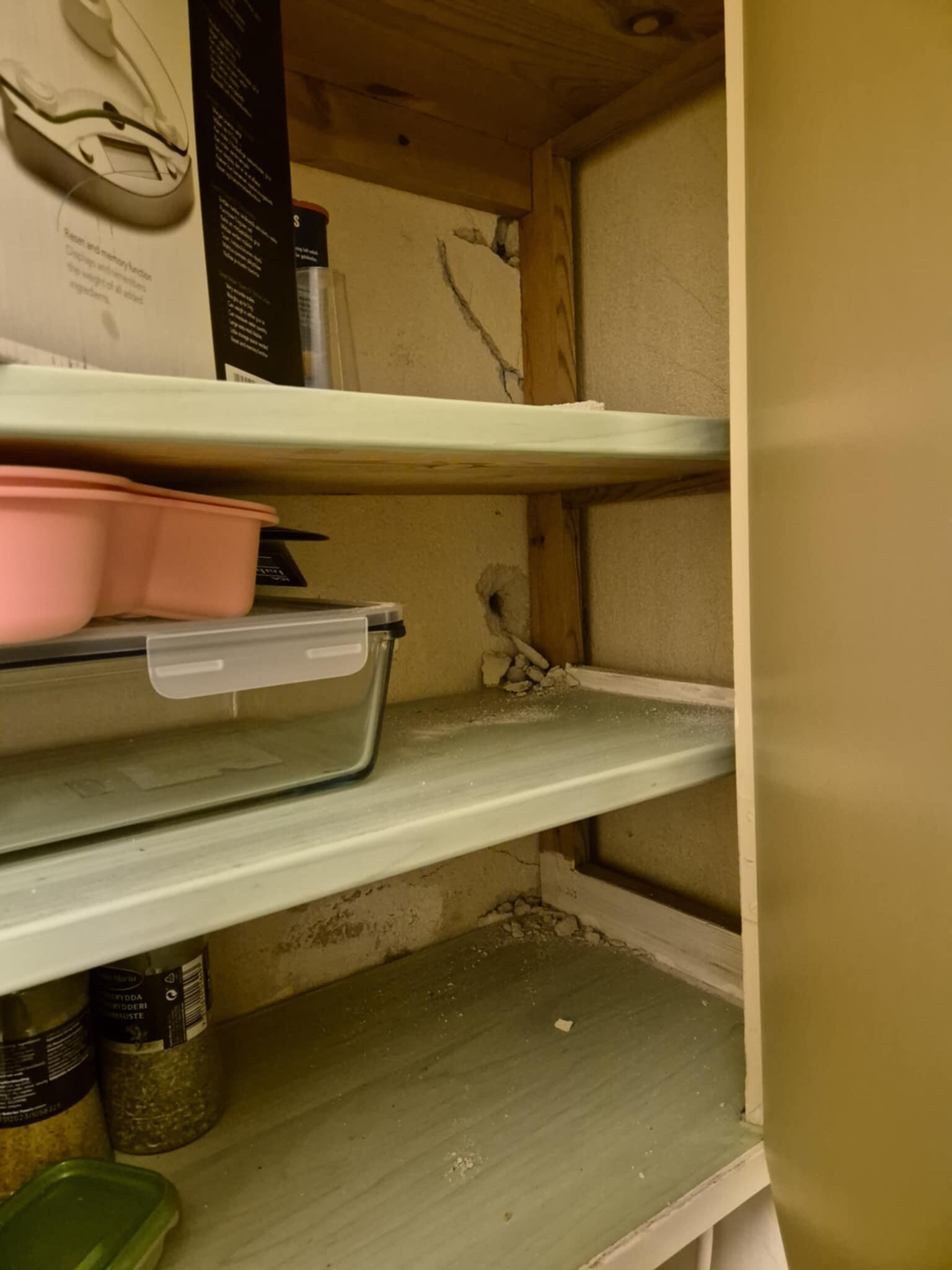

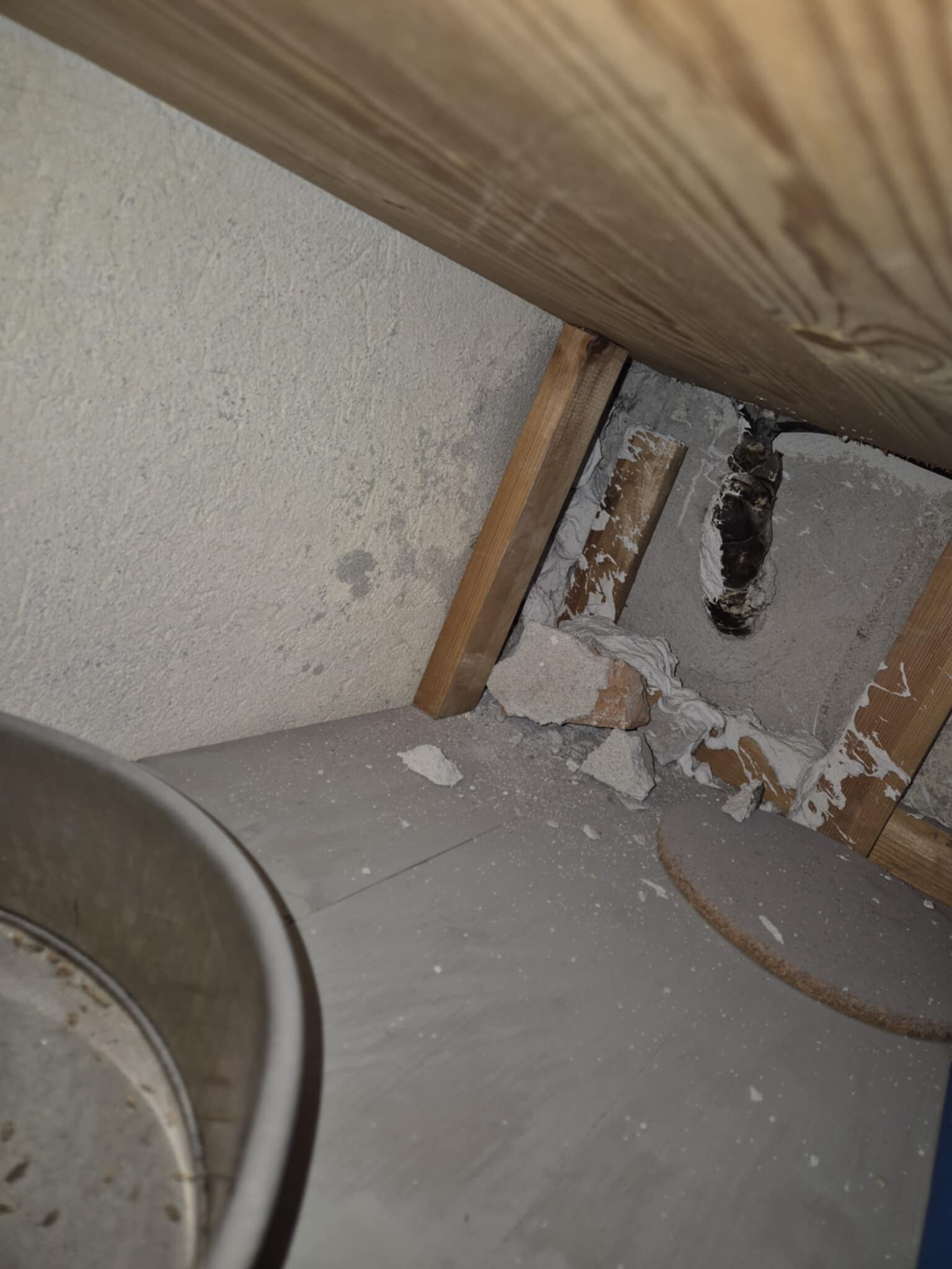

Vår hyresvärd har precis stamrenoverat badrummet i vår lägenhet, det är besiktigat och klart sen förra fredagen. Kvar att fixa har dom ett gäng skador som dom orsakat under tiden, t.ex. två hål i mattgolvet i hallen där man borrat rakt igenom till grannen under för att dra tillfälliga vattenledningar till köket, och sen även hål i två köksskåp där man av misstag borrat rakt igenom den intilliggande badrumsväggen.
Nu till det roliga, byggnaden är från 1957 och man har hittat asbest på sina ställen, t.ex. på balkongerna, i rörböjarna i källaren och under mattlimmet i en grannlägenhet man renoverat mer utförligt två trappor ned. I badrummen säger man dock att det inte ska ha varit något, men man har heller inte provtagit för asbest i dom flesta. Man har enbart provtagit i dom första lägenheterna (max 6st) i vårt trapphus och sen utgått ifrån att resterande 27 lägenheter innehåller exakt samma material. Det man har testat är kakel, klink, fix och fog. Betongen som man bilat i har man inte gjort några tester på, för det kunde inte innehålla asbest enligt den här byggchefen. Är det korrekt hanterat? Gick tillbaka och kikade på bilder vi tagit och såg att vi hade två färger på betongen i väggen, en ljusgrå och en mer mörk blåaktig.

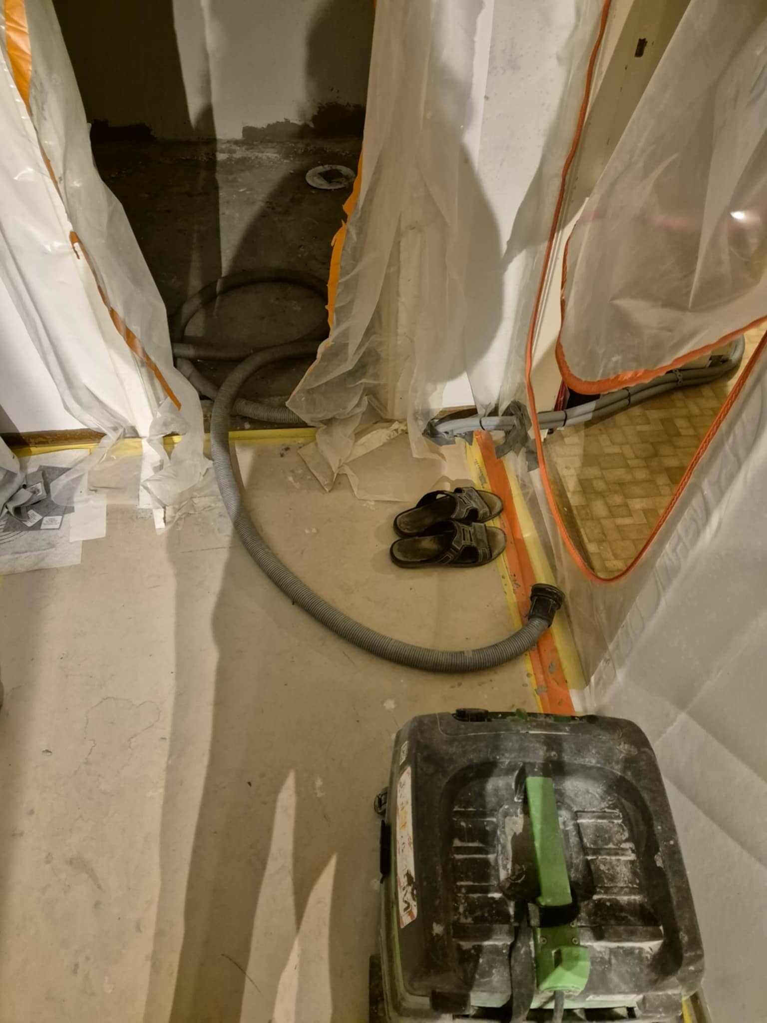

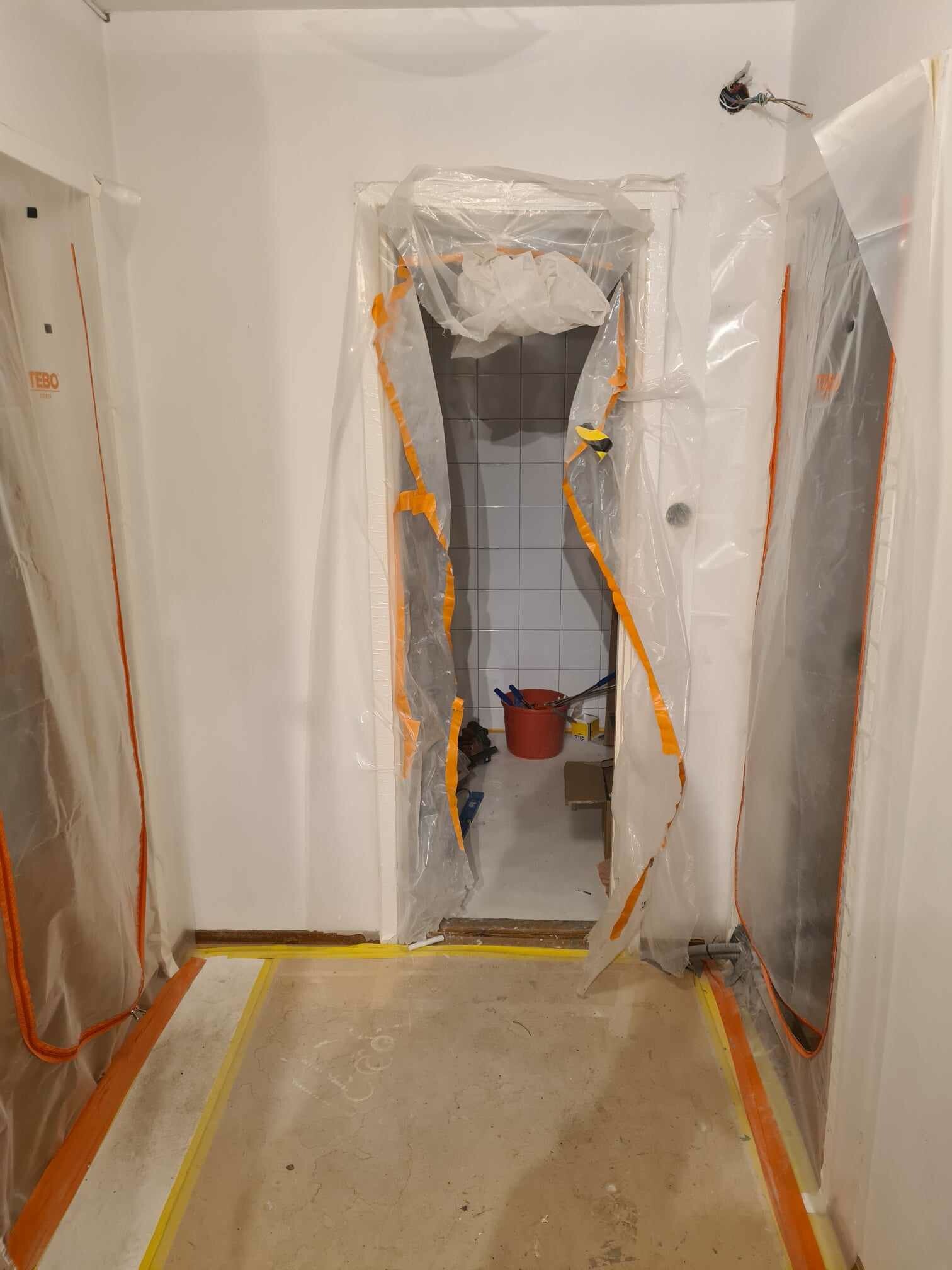

Utöver det så har skyddsplasten man använt som ridå mellan vårt badrum, som man rivit ut helt och bilat betong mm. i, varit trasigt och inte gått att försluta ens sen dag ett av allt det här, vilket inte heller känns ok med facit i hand. Det lär ju i allra högsta grad ha bidragit till onödigt dammfrisläpp och spridning.
Under tiden som den här renoveringen har utförts så har vi bott kvar i lägenheten då hyresvärden inte tänkte sig fixa några tillfälliga boenden. Man sade liksom att det var helt ok och det enda som nämndes var att det skulle bli rätt stökigt och dammigt, alltså typ smutsigt. Inte någon gång nämndes något kring potentiella hälsorisker. Så vi har bott kvar där under hela renoveringen, kommit hem varje eftermiddag och öppnat upp till övriga rum och då säkert i vår okunnighet bidragit till vidare dammspridning i vårt boende. Vi har ju sett dammhögarna i både trapphus och vår lägenhet och känt av dammet i luften i form av lukt/smak, men litat på vår hyresvärd.
Till råga på det så var vi hem en lunch då vi felanmält ett annat ärende i vår lägenhet. Då var hela vårt trapphus och lägenhet fyllt av ett vitt dammoln, både vår lägenhetsdörr och dörren till trapphuset stod öppna och det var inte en jäkel i närheten. Sade till fastighetsskötaren att jag inte visste om det var så nyttigt för oss att gå in i det där men han verkade obrydd så in sprang vi ändå, och var väl säkert där inne i 10-15 min iaf. Återigen litade man på andra.
Har såhär i efterhand lärt mig om både asbest och kvartsdamm och har nu rikligt med oro över hela situationen. Är ju först nu, efter att det mesta är klart, som jag blivit medveten om riskerna och byggfirmans tveksamma hantering. Har flyttat hem till svärföräldrarna och kollat med platschefen för byggfirman om att få det sista klart så dom kan städa ordentligt, men dom säger att det är prio att få klart badrummen i resterande lägenheter och har redan plockat ned den skyddsplast som funnits i vår, så är rädd att man bara försöker köpa tid och kommer lämna vår såhär. Skiter egentligen i dom materiella skadorna dom orsakat i lägenheten, vill mest bara få det ordentligt städat så att vi inte drar i oss mer damm än vi redan gjort nu. Funderar även på att ta dit t.ex. OCAB själv för att kolla av om miljön är säker att vistas i eller om det kvarstår oskäliga mängder av asbest eller dylikt, men för att göra luftprov var lägenheten även tvungen att vara ostörd i 24h vilket kan bli svårt innan dom är klara.
Så vad sjutton gör man, eller var kan man vända sig för rådgivning? Har försökt ringa runt till en massa instanser men tycks som att vi som hyresgäster hamnar lite mitt i mellan. Dels vill jag veta att det är säkert att vistas där och dels vill jag veta att vi inte dragit på oss för stora lungskador av allt damm, men den ovissheten lär man väl få leva med då det inte går att se partiklarna i lungorna utan först ärrbildningarna och symtomen som i regel uppstår flera år senare?
Så någon som har något tips på var man kan vända sig för att få en professionell second opinion på det hela? Bara för att bota ens egna oro för sinnesrons skull.

Välkommen till forumet!
Det är mycket farligare att röka, utsättas för passivrökning eller vistas vid vältrafikerade gator.
Det är mycket osannolikt att man har bytt material mitt i ett bygge av ett flerfamiljshus.O Orolig_Hyresgäst skrev:
JaO Orolig_Hyresgäst skrev:
Ingen av de sorternas betong innehåller asbest.O Orolig_Hyresgäst skrev:
Det är normalt, precis som vi bodde kvar när de renoverade vårt badrum och kommer att bo kvar när de renoverar köket.O Orolig_Hyresgäst skrev:
Det är inte enstaka exponeringar av byggdamm, asbest etc. som är farligt utan att exponeras dagligen i flera år som skedde inne på fabrikerna som höll på med asbesthaltiga material.O Orolig_Hyresgäst skrev:Dels vill jag veta att det är säkert att vistas där och dels vill jag veta att vi inte dragit på oss för stora lungskador av allt damm, men den ovissheten lär man väl få leva med då det inte går att se partiklarna i lungorna utan först ärrbildningarna och symtomen som i regel uppstår flera år senare?
Köp en halvmask med bra filter och när hantverkarna är klara så går du in och våttorkar alla ytor (släng alla trasor efteråt). Vädra efter det. Det är vad proffssanerare gör.O Orolig_Hyresgäst skrev:
