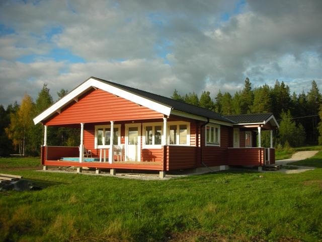

Följande tillval gjorde vi:
27 graders taklutning, 2 varv extra "timmer", inget mer än "extra isolering", tak med tegelprofil. Huset invändigt klätt med stående klädselbräda i olika bredd (95mm, 120mm och 145mm).
garderober och kök från Ikea
parkettgolv från byggmax
vitvaror från siemens
braskamin contura 510
Används som sommarhus i stockholm skärgård, ca 12 grader innetemp när vi inte är där.
Fasaden "målad" med järnvitriol enkelt och billigt
