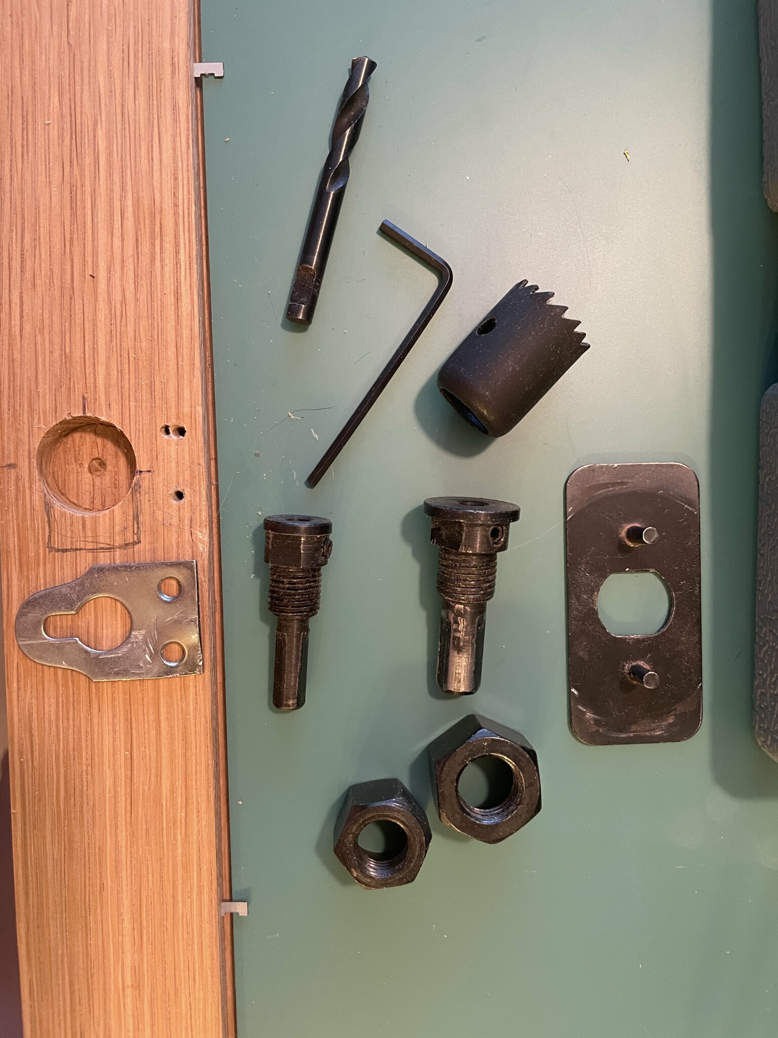

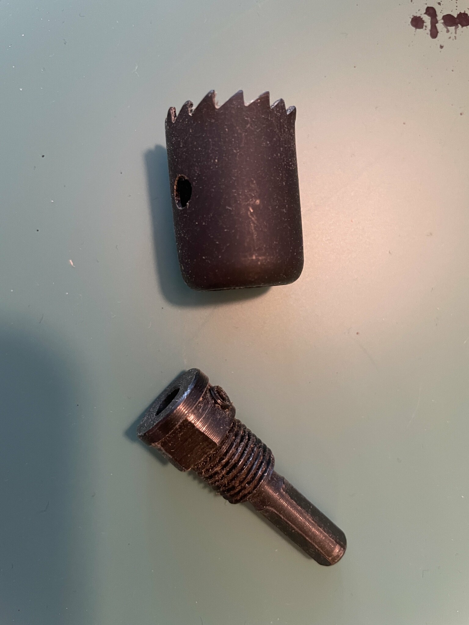

Hej
Hjälp! Har glömt hur man monterar de små hålsågarna. Centrumborren ska inte monteras. Någon instruktion, manual medföljde inte hålsågssatsen och jag finner icke hjälp av Google.

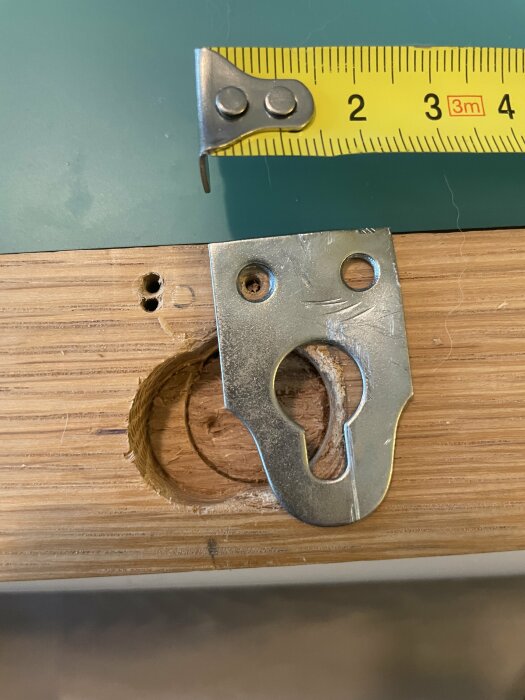

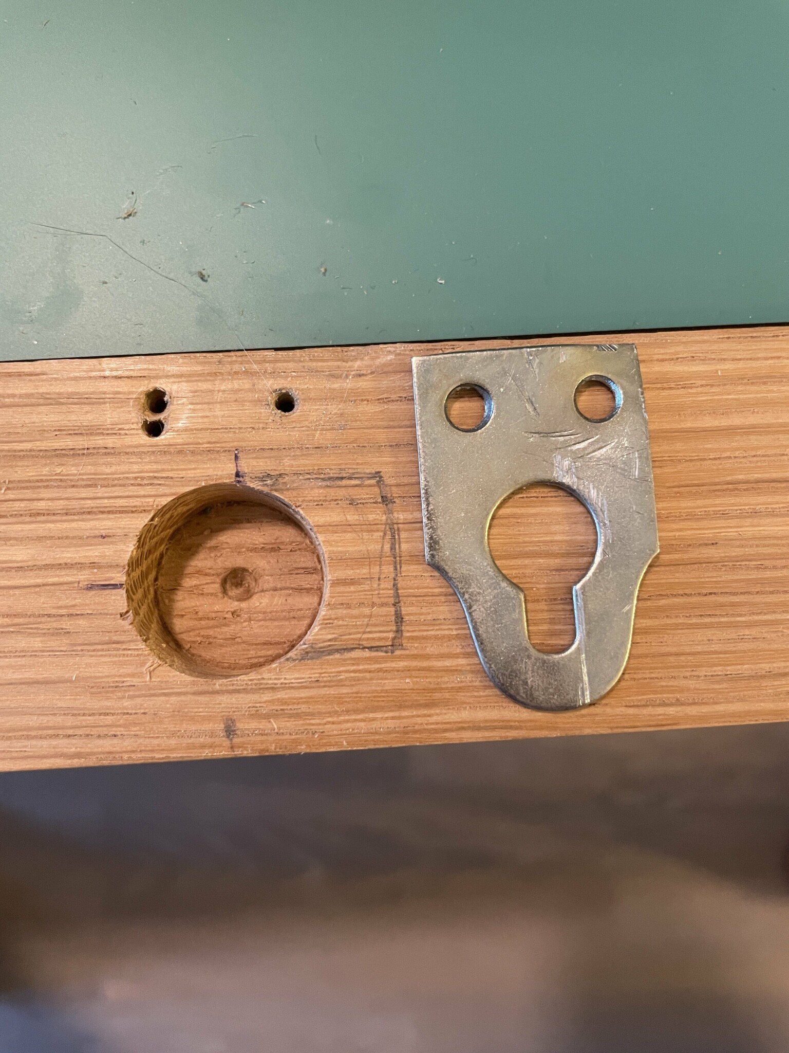

Behöver bredda hålet som är borrat.
Tacksam för hjälp!

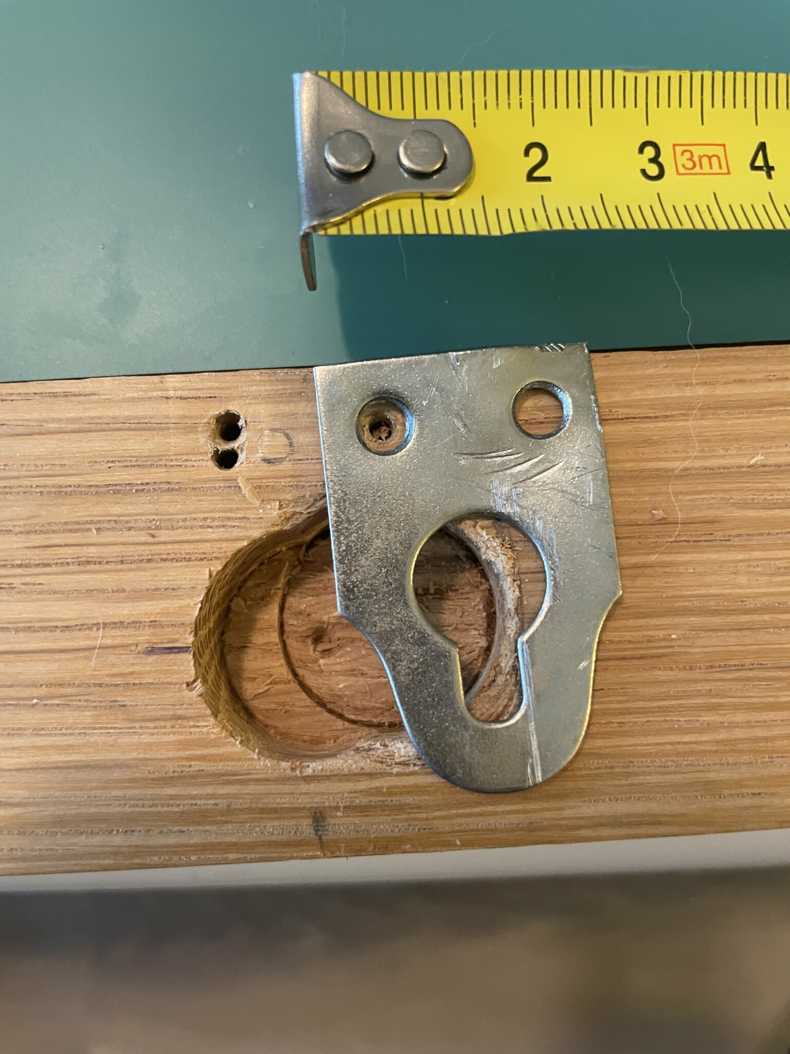

Du har inte ett vasst stämjärn istället? Det där riskerar förstöra ramen om du planerar köra hålsågen på frihand utan centrumborr eller pelarborrmaskin.
Svar på din fråga; Trä hålsågen på den lilla hållaren, lås den från baksidan med den lilla muttern.

Skruva in insexskruven,gänga dit hålsågen ,Skruva dit låsmuttern.

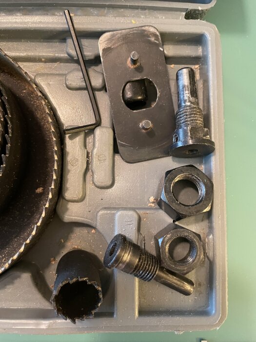

Nu är detta, som syns på bilderna, billiga hålsågar utan gängfattning så din beskrivning om att gänga på sågen förvirrar nog mer än den hjälper tyvärr 🙂

Den är lika logisk som dålig så hen bör kunna lista ut det. Dom små ska man inte använda plattan till och dom minsta ska ha lilla fästet, trä på hålsågen bakifrån och skruva fast muttern.
Ett sätt att borra utan centrumborr är att borra en mall i något annat som man tvingar(eller skruvar) fast där man vill borra, då kan den inte vandra iväg.
Ett sätt att borra på frihand utan centrumborret eller pelarborr är att först borra ett hål av samma diameter (med centrumborr monterad) i en annan planka och sedan tvinga fast den plankan ovanpå och låta det hålet guida hålsågen.

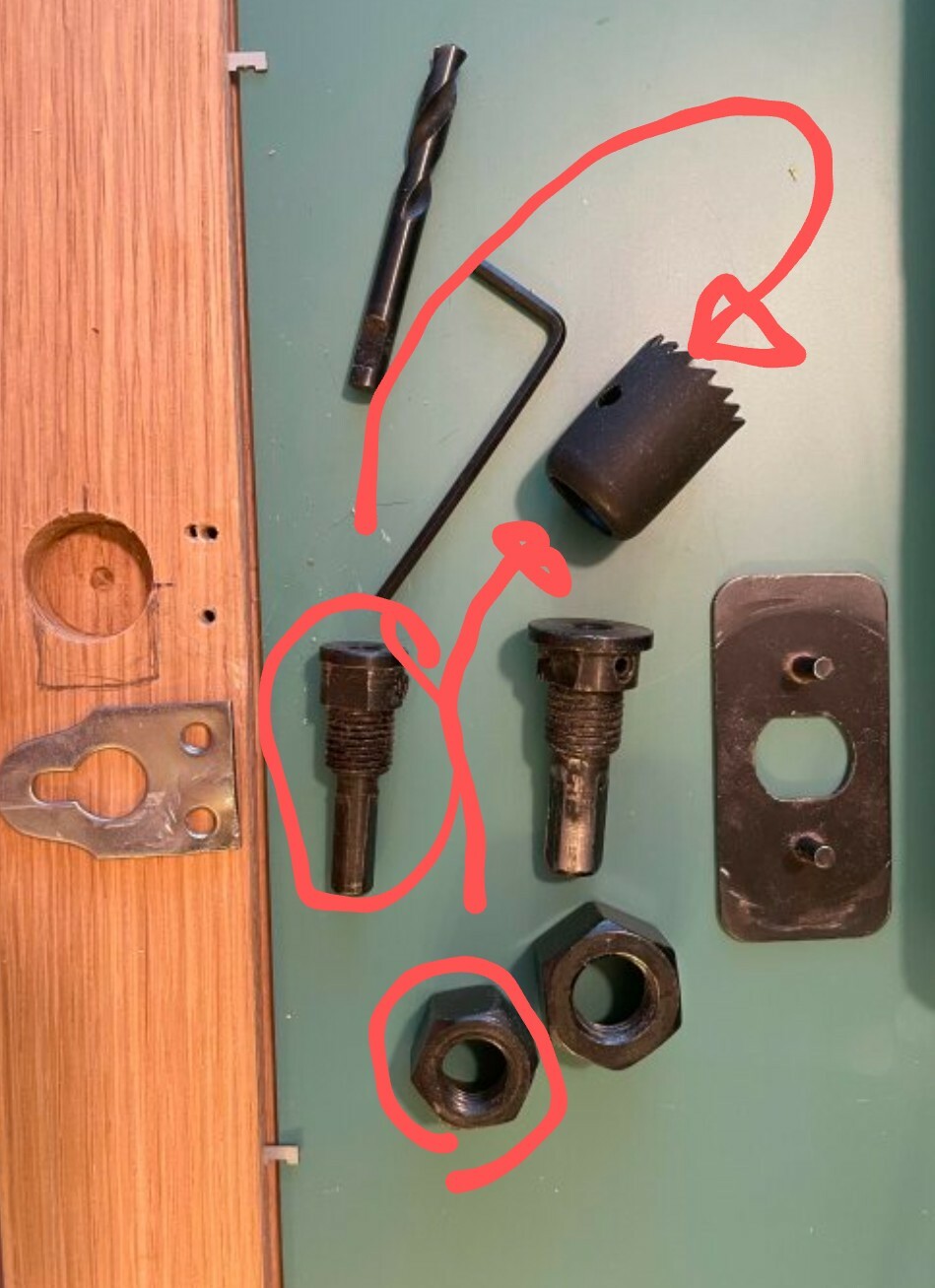

Sätt den inringade tappen genom hålsågen, gänga sedan på muttern från andra sidan enligt pil. Sedan är det bara att borra🥳
Tack! Så ska det se ut! Ingen dum kommentar, endast en 1.2.3-guide. Klart! Bockar och bugar och tackar för hjälpen Trojlee! Nr 13 har följt mig sedan 2016. Alltid varit något positivt förknippat med den siffran sedan dess. Ditt inlägg var det trettonde. Tack för hjälpen! 🤜🤛
