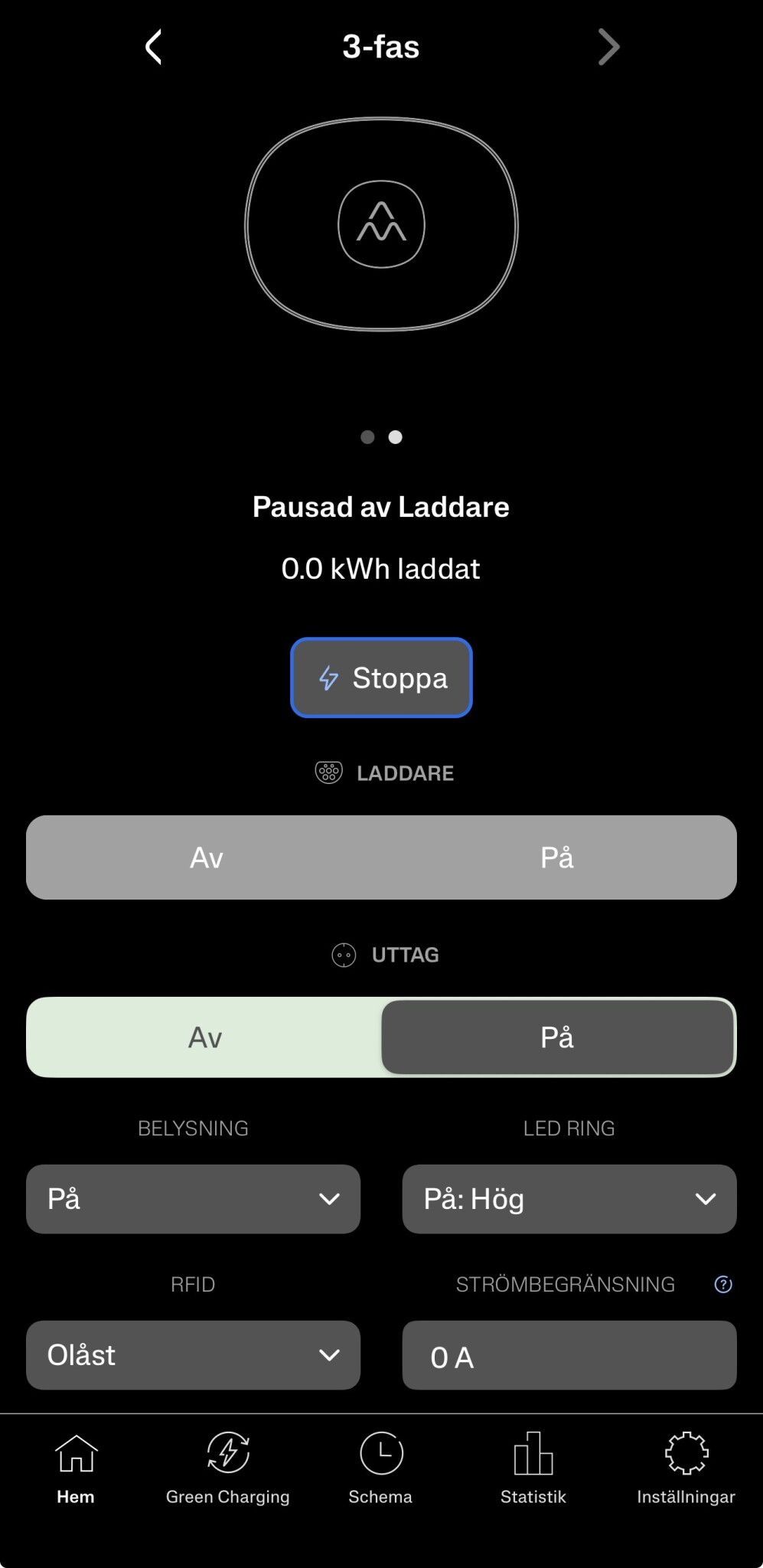

Jag fick en halo laddbox installerad för 1.5 år sedan. I början fungerade eluttaget som sitter inunder, men då jag skulle köra någon maskin, med lite större effekt, slutade uttaget att fungera. Ingen säkring i gruppcentralen löste, laddning fungerar fortfarande. Nu tänkte jag köra lite vertikalskärning på gräsmattan så jag kollade om det satt någon extra säkring åtkomlig på enheten, men så verkar det inte vara. Finns det säkring i enheten för 220-uttaget?

Samma här, att köra en liten svets i uttaget var ingen hit.... Uttaget funkar nu och jag vill minnas att jag drog säkringarna till laddboxen och att det funkade igen efter det. Smidigt med ett uttag på stolpen, men är försiktig med vad jag använder det till nu mer...
Det är bara 10A på det uttaget.
Jag utgår från att ni slagit på det i appen?
