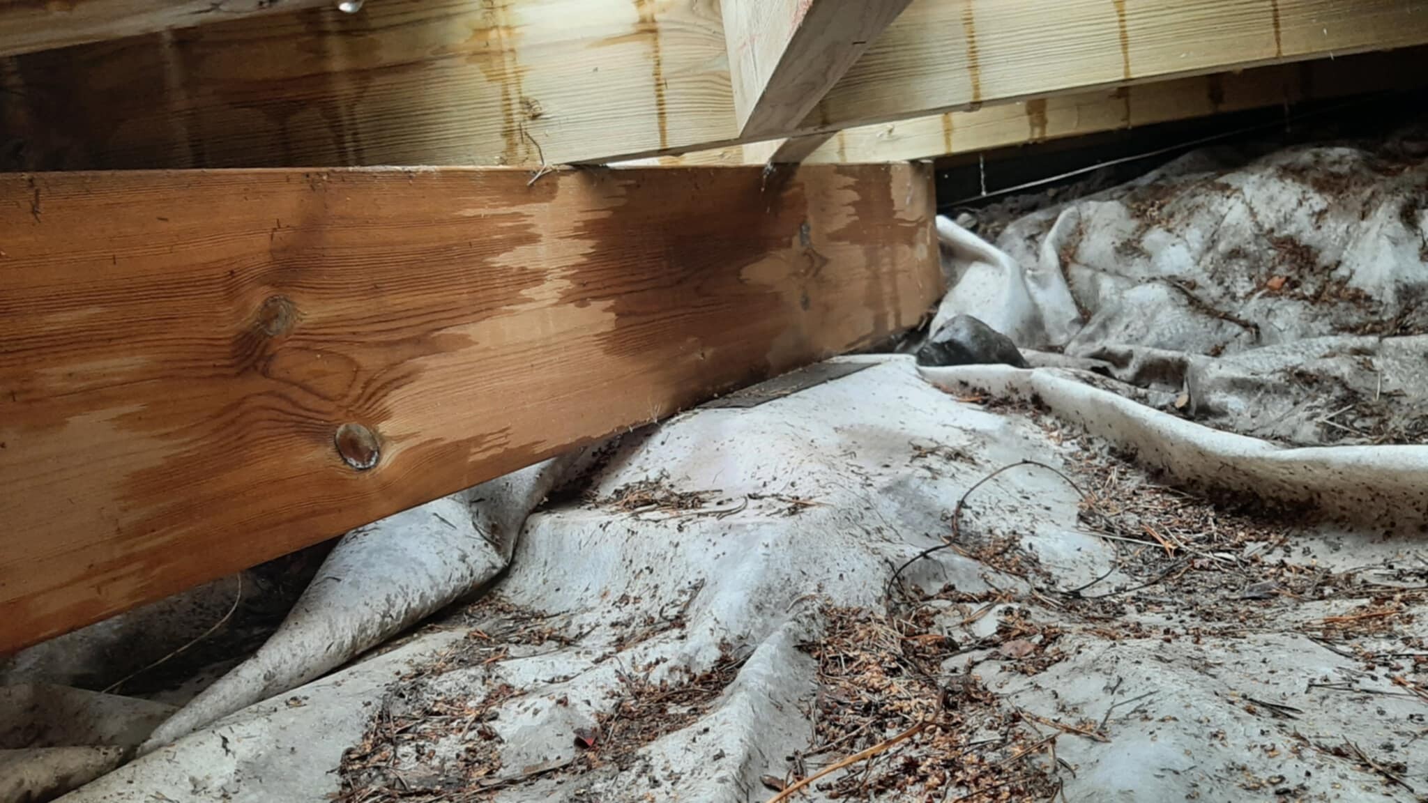

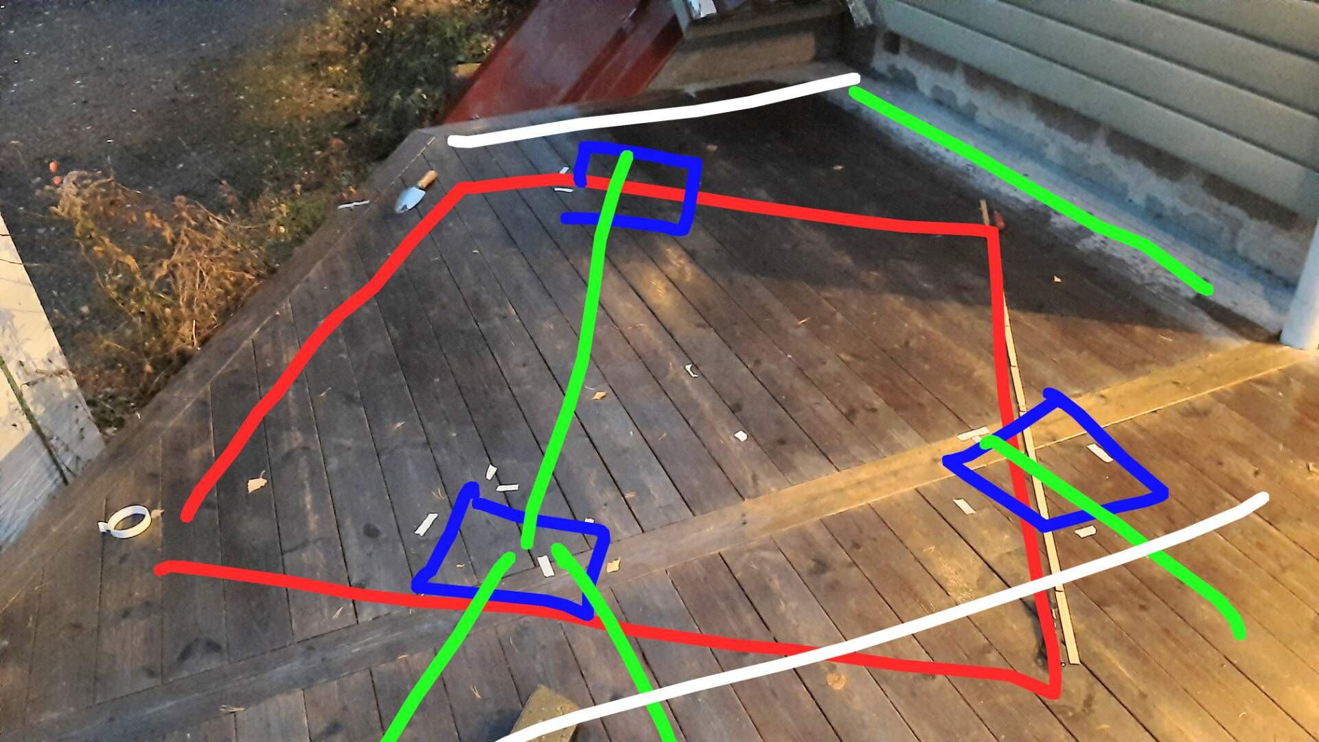

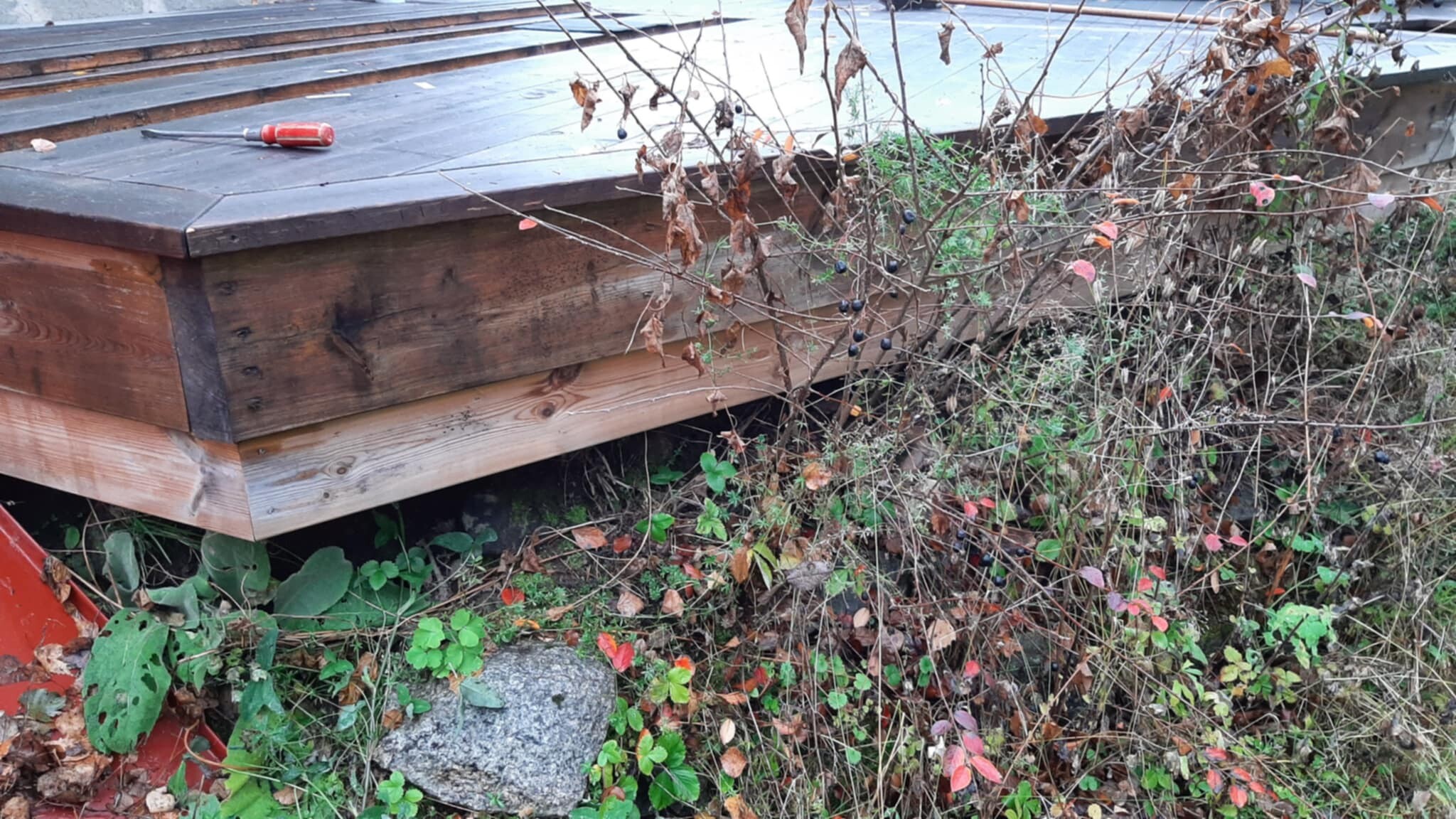

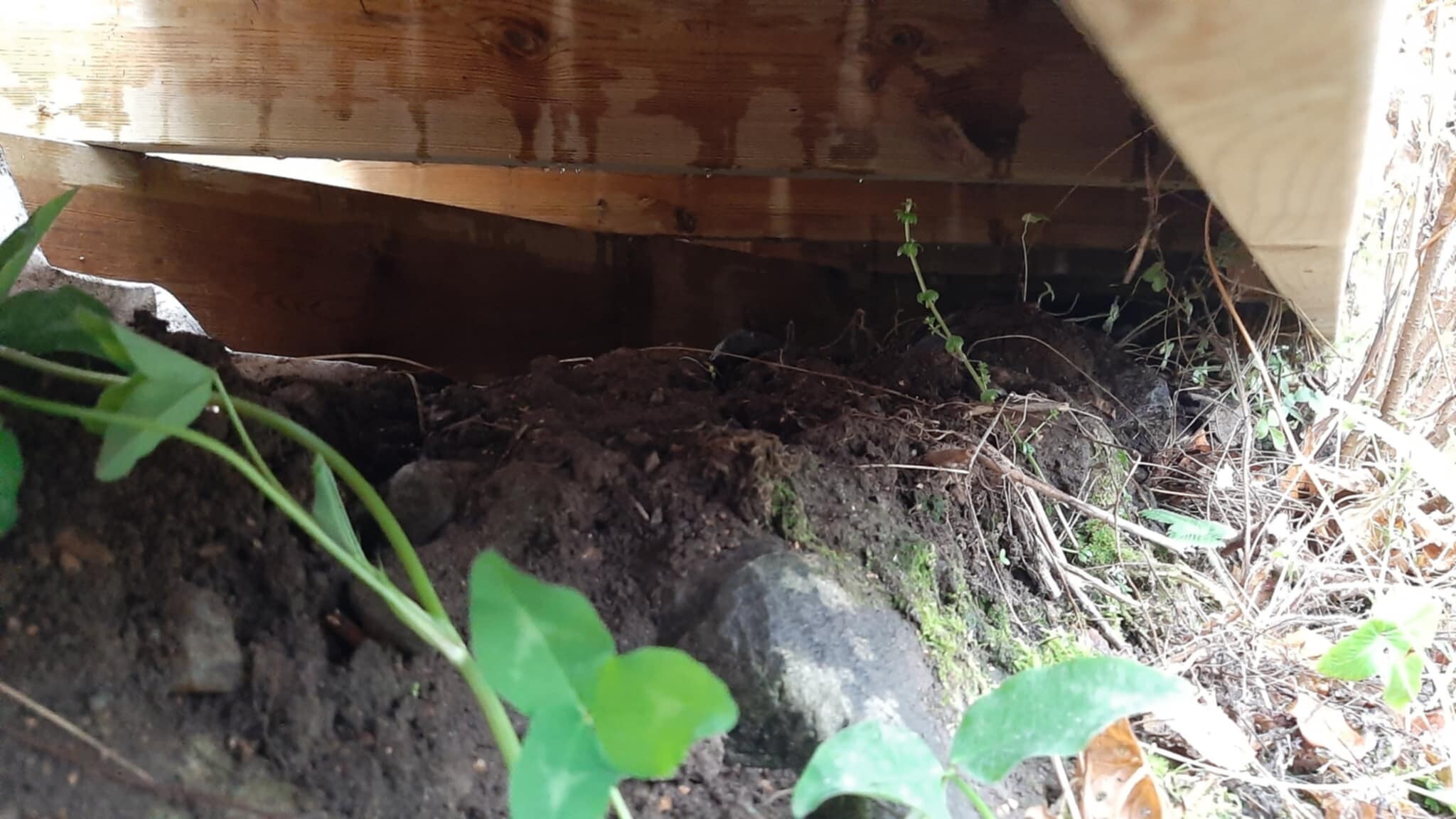

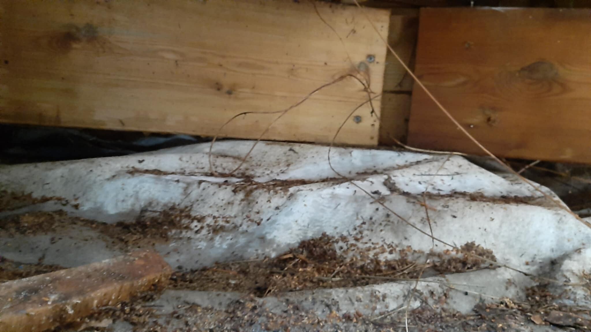

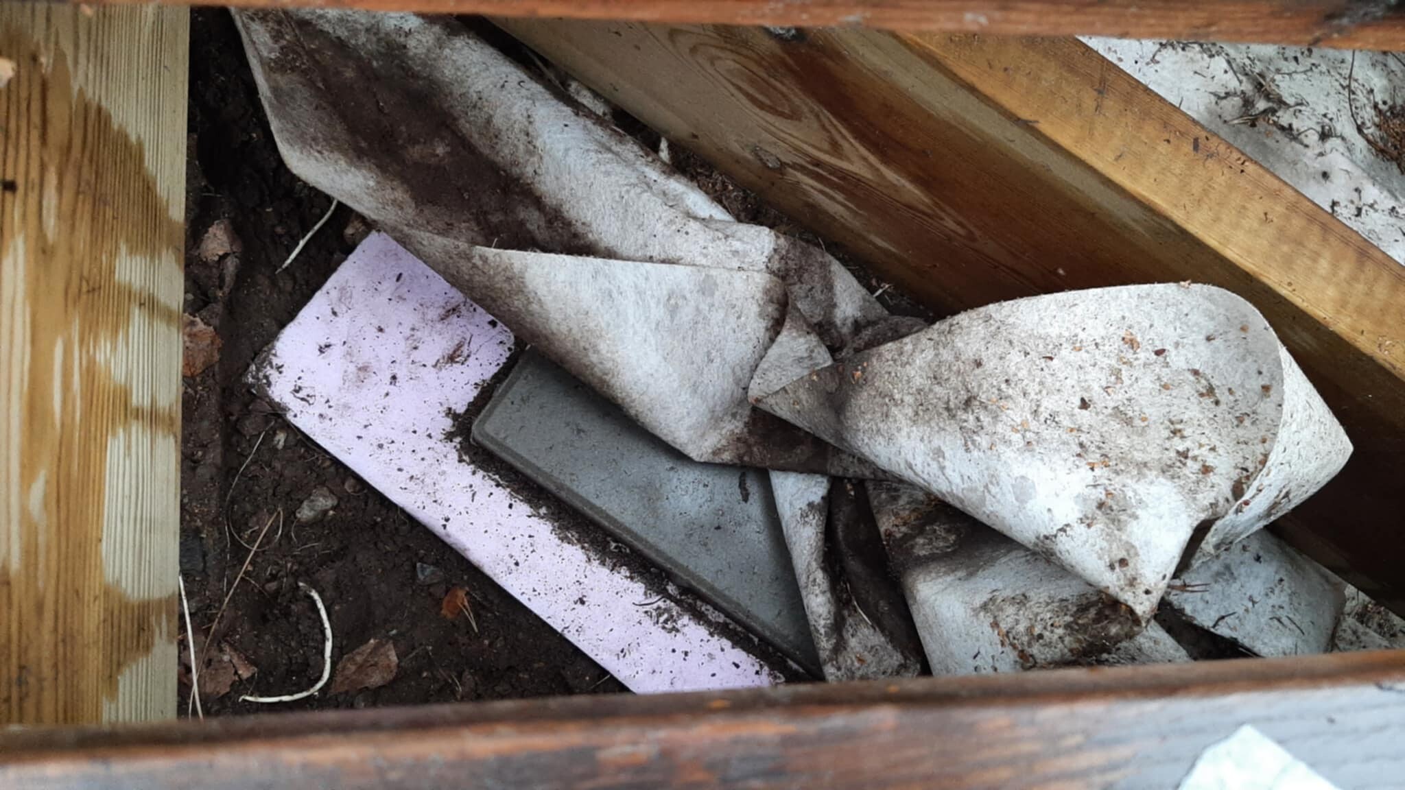

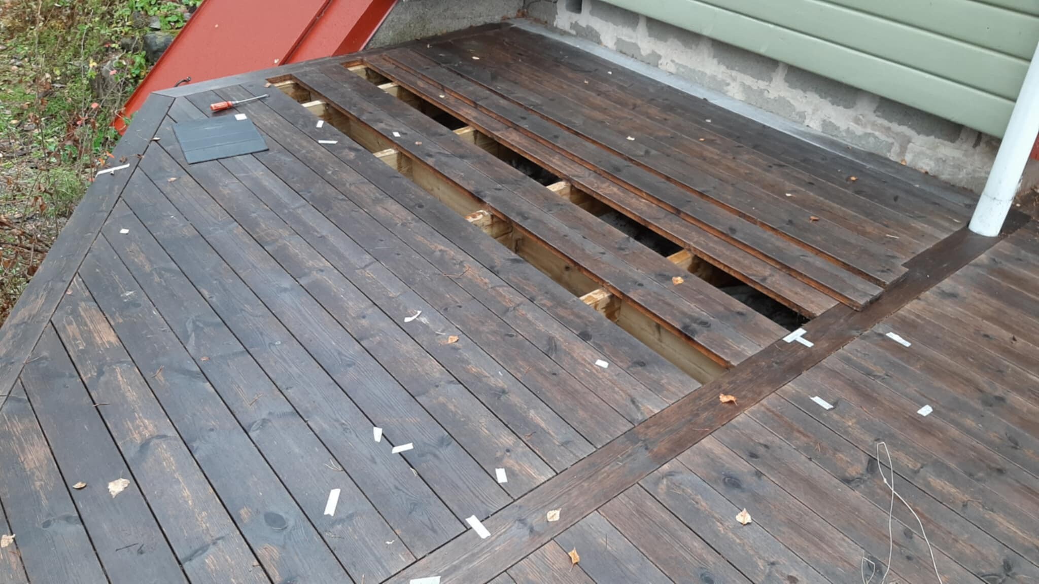

Vi vill sätta ett spabad på vår altan och funderar om vi behöver göra den stadigare.
Spabadet är 2x2 m och kommer väga ca 1700 kg, och ska stå enligt den röda markeringen. Själva trädäcket har 20 cm stående reglar (45x195 mm), 60 cm c/c i riktning med de vita linjerna, och de bärs upp av bärlinor (45x220 mm) enligt de gröna linjerna. De "gröna" reglarna bärs upp med trädgårdsplattor som är 35x35 cm enligt de blå markeringarna, och de ligger på 2x5 cm skivor av cellplast som är ca 60x60 cm, tror det är XPS300. Under det är marken uppfylld med jord. Den yttre gröna regeln är en bit in, så trädäcket till vänster i bilden om det hänger alltså i luften, och badet är tänkt att stå ca 70 cm ut på överhänget.
Problemen jag ser är att plattorna kan sjunka ned i jorden, och att den del av badet som sticker ut på överhänget kan skapa en kraftig "brytkraft" precis där reglarna ligger på bärlinan.
Längsta fria spannet på golvbalkarna är 230 cm och på bärlinan mellan plattorna är det 165 cm.
Hoppas någon har några bra råd att ge!
Ska man bara testa o köra?
MVH Karin och Stefan

Det bör inte vara några problem.
