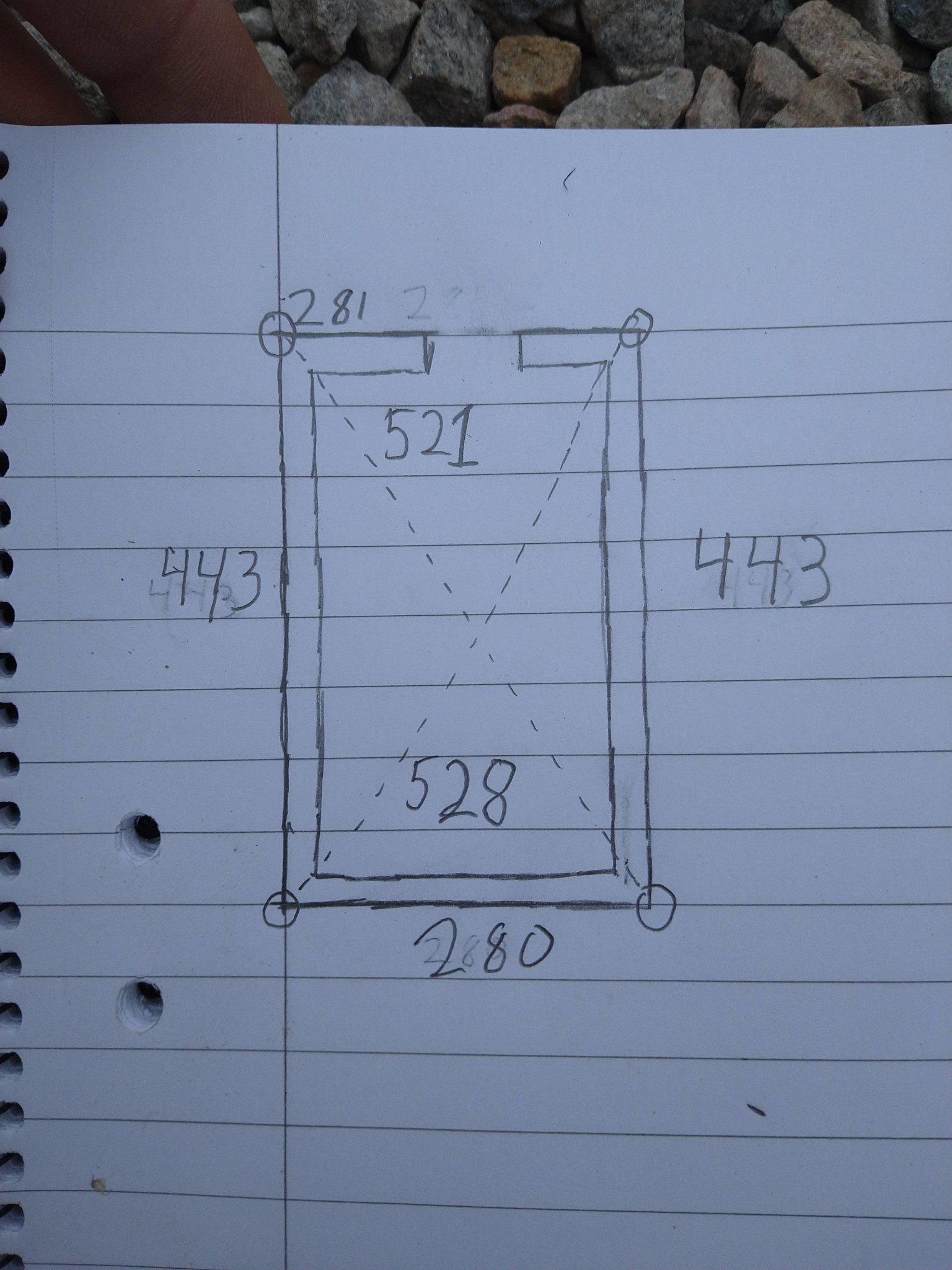

Hej jag å en bekant har kanske tagit oss vatten över huvudet
Vi håller på med att bygga en källare där det sedan ska på ett hus,
vi har murat ett varv med betonghålblock på en gjuten sula
Men vi är ingendera murare så har blivit lite tokigt med måtten
Längden är lika, bredden diffar 1,5cm men kryssmåttet är 7cm fel (bifogar bild) sen är inte alla blocken spikraka men ändå ganska hyfsat
Frågan är hur pass sämre blir hållbarheten när allt är lite snett det kommer bli helt under mark så rätt bra med jordtryck och ett par ton ovanpå
Estetiskt är sak samma men är orolig över att det ska rasa,
Ska man fortsätta likadant med nästa lager, försöka rätta till det, eller är det bara riva å försöka på nytt?
Tack på förhand

Min erfarenhet säger att det blir rejält hållbart med dessa murar, men du fyller väl med dränerande och inte jord som material mot muren.C CCGDE skrev:Hej jag å en bekant har kanske tagit oss vatten över huvudet
