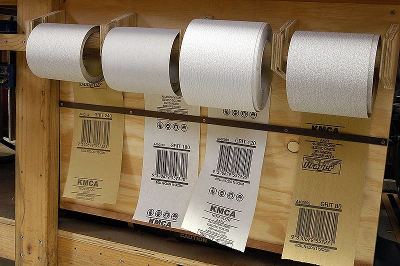

Håller med Protte, det är enkelt att bygga ihop en på egen hand. Istället för bågfilsblad kan man ta en avdankad klinga till bandsågen och göra som på bilden - om man nu vill ha många rullar bredvid varandra dvs...

Såg trevlig ut, betydligt smartare än den jag tänkt mig. Ska gå på att tillverka en sådan i veckan.
Jag kom på en liten sak som kan vara irriterande och det är om man snabbt vill ta av en bit papper och man bara använder en hand är att det ibland inte riktigt går som man tänkt sig. För det finns inget som håller i rullen. På ett snickeri jag var på så istället för att rullarna hänger på en fast pinne. Så var sidorna som håller fast pinnen som rullen sitter på ledad. Jag mins nu när det är på tapeten att det fungerade bra.

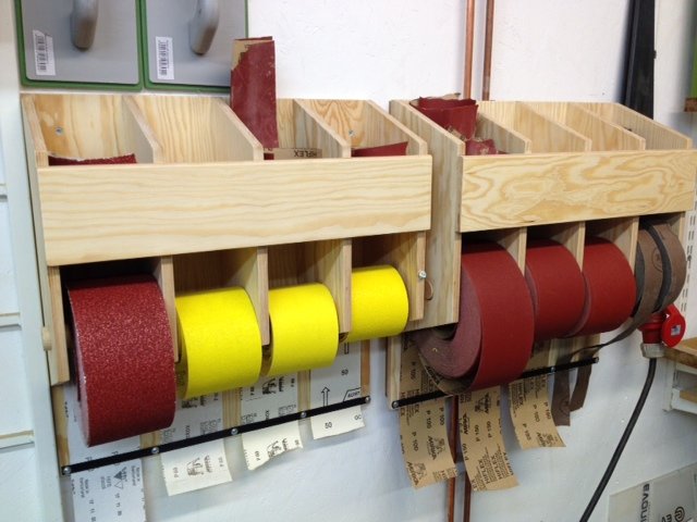

Det verkar funkar bra, har bara hunnit testa lite än så länge. Rundstaven låses med en M6 skruv som går genom ett borrat hål i gaveln.

Tjusigt! Smart med facken ovanför rullarna. Mina använda-men-för-bra-att-slänga papper samsas i samma utrymme, vilket verkligen inte är optimalt. Din lösning är memorerad inför ett framtida bygge.
bulleribock
Snyggt!, men du skulle självklart haft fack för alla dina maskin-slippapper också så du hade allt samlat på samma ställe :)
Snygg lösning. Gillar också facken ovanför. Om du gör längdmarkeringar på väggen (eller skruvar upp några linjaler) så att du lättare få rätt papperslängd för dina olika slipklossar.
