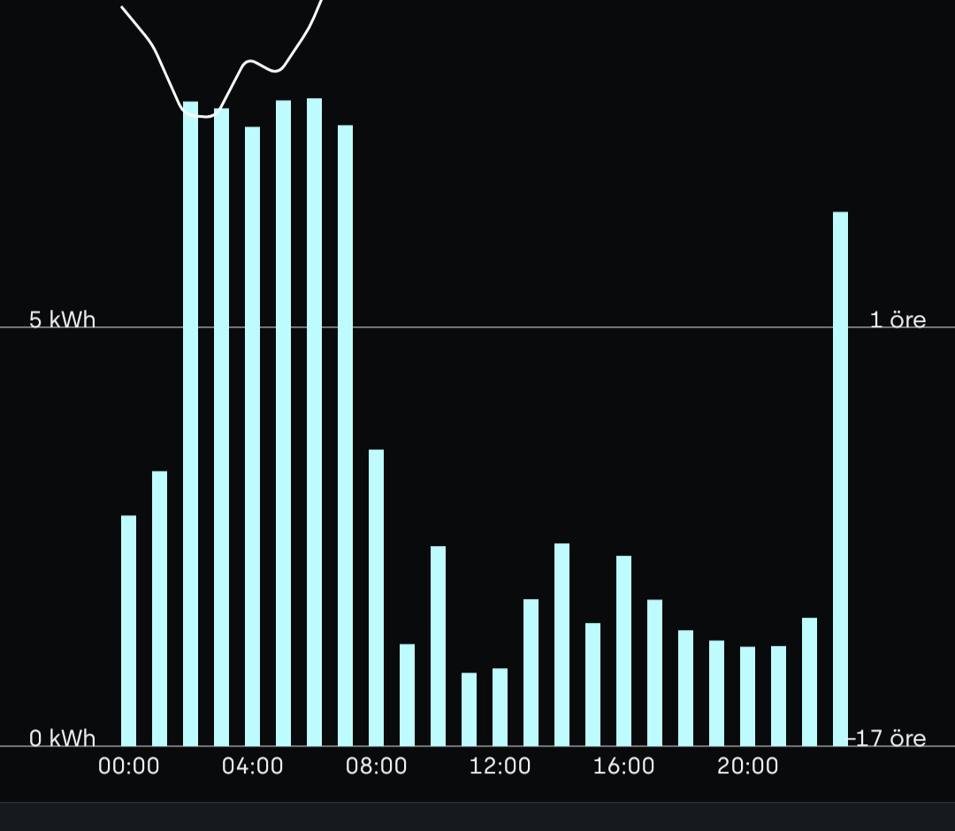

Såhär kan det se ut när man laddar bil trots att varmvattnet kommer in och stör 2-3timmar på natten.
Graf av energiförbrukning (kWh) över tid, med en topp runt kl 02-06 under bilens laddning och ett pris (öre) vid sidan.
