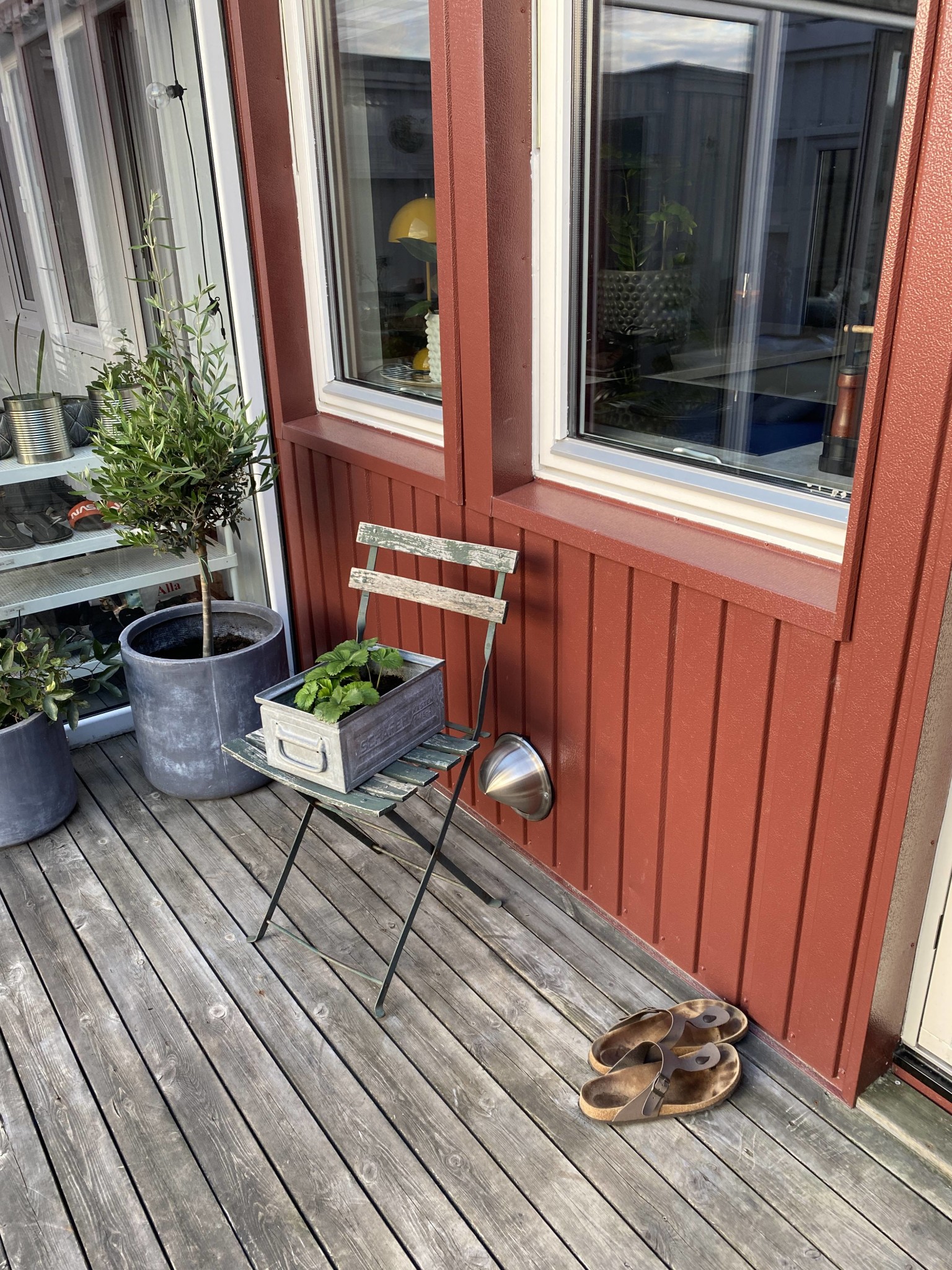

Utblås. La ner ett rör som går ut i sockeln.
Jag står nu inför samma resa. Hur långt har du till marknivå från hålet i sockeln? Och vad har du för galler utanför? Du råkar inte ha några bilder kvar några år senare som nu?

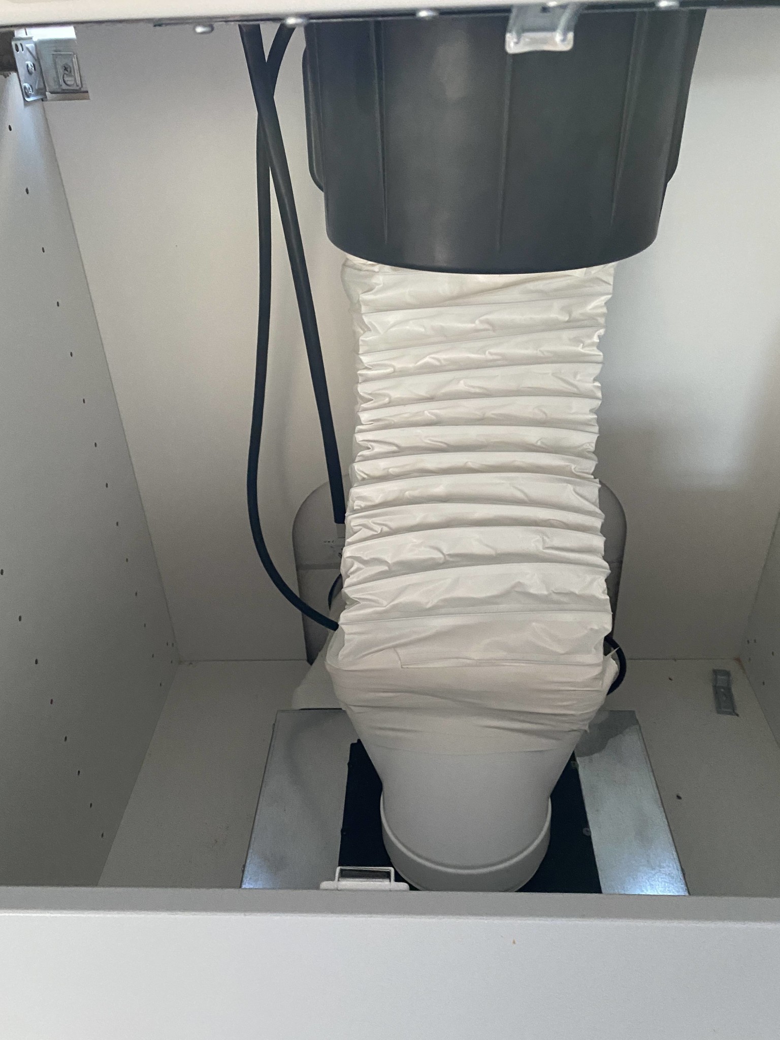

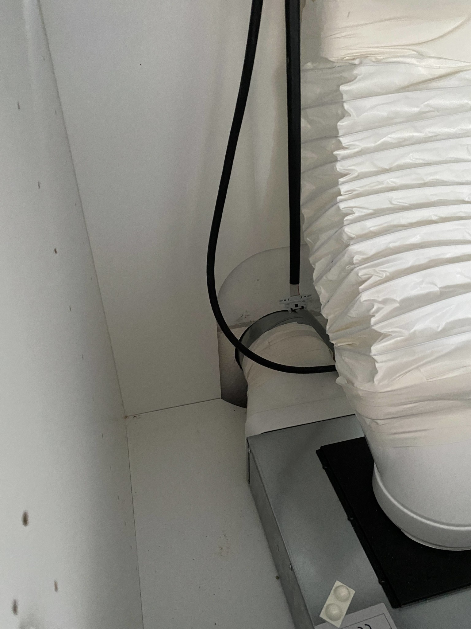

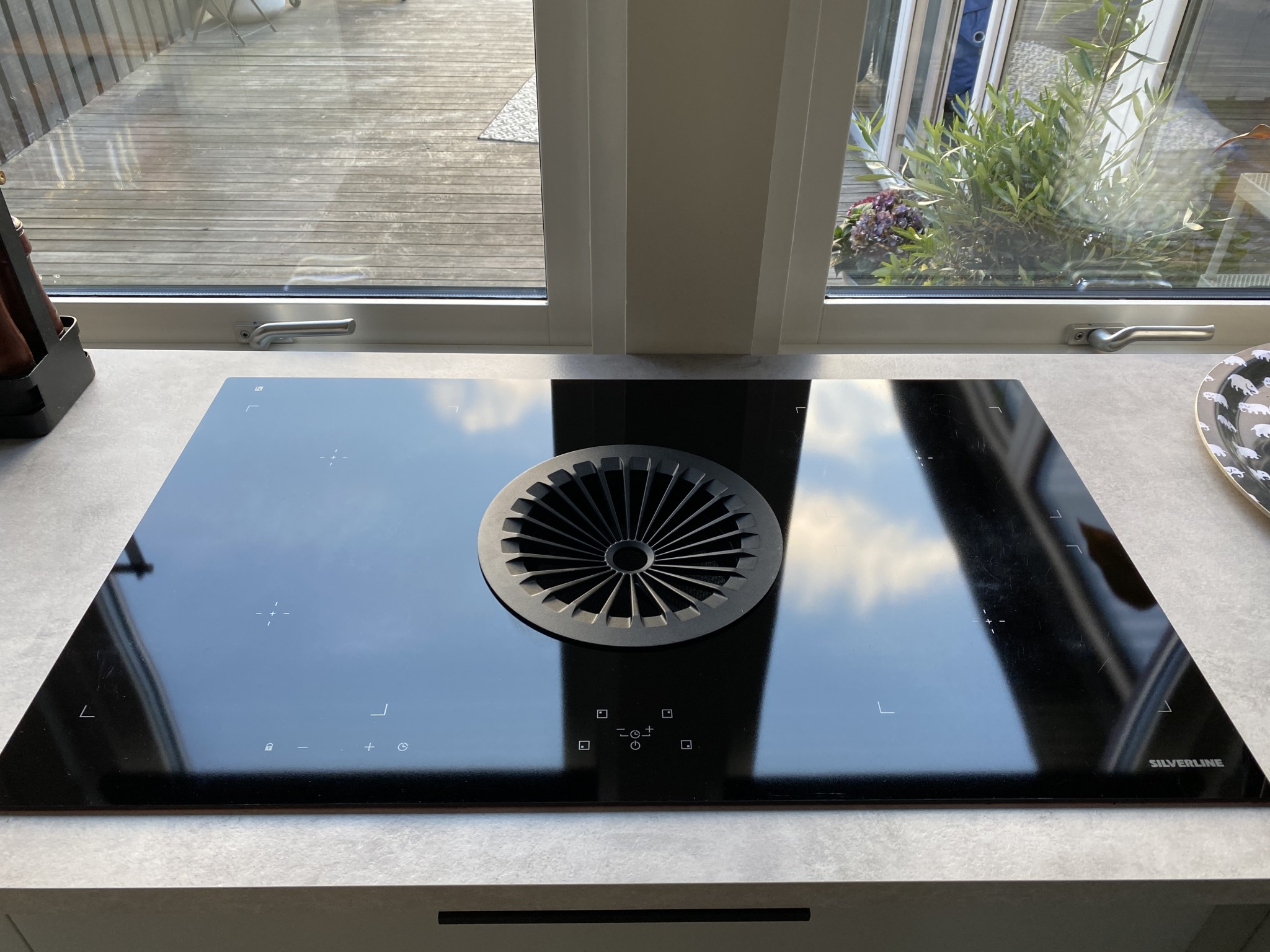

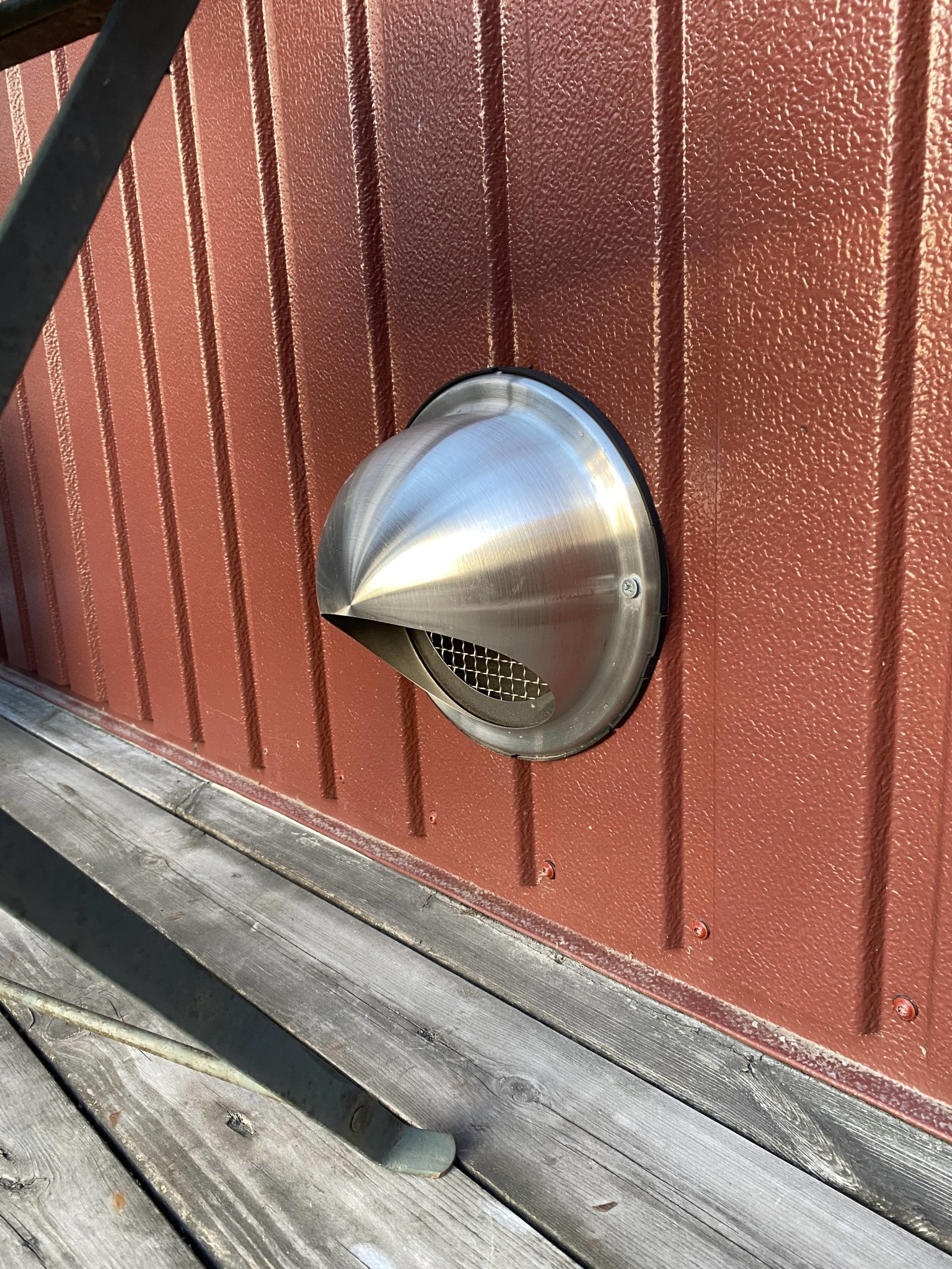

Så här gjorde vi det
  • Modernt kök med induktionshäll och integrerad fläkt installerad i bänkskiva, framför fönster med utsikt över trädäck.
  • Installation av ventilation i ett skåp med flexibel slang ansluten till ett urtag och en svart plastbehållare.
  • Installation av kabel genom en vägg med ledning skyddad av flexibla rör nära ett fönster.
  • Trädäck med en metallstol, låda med växter, olivträd och ett par trätofflor framför en röd husvägg.
  • Rund ventilationskåpa monterad på en röd väggbeklädnad med vertikala räfflor, vid en trätrall.
pokasd
fint! Det blir inga problem med snön så nära marken?
D
bor i Södra skåne så det är sällan problem med snö :)

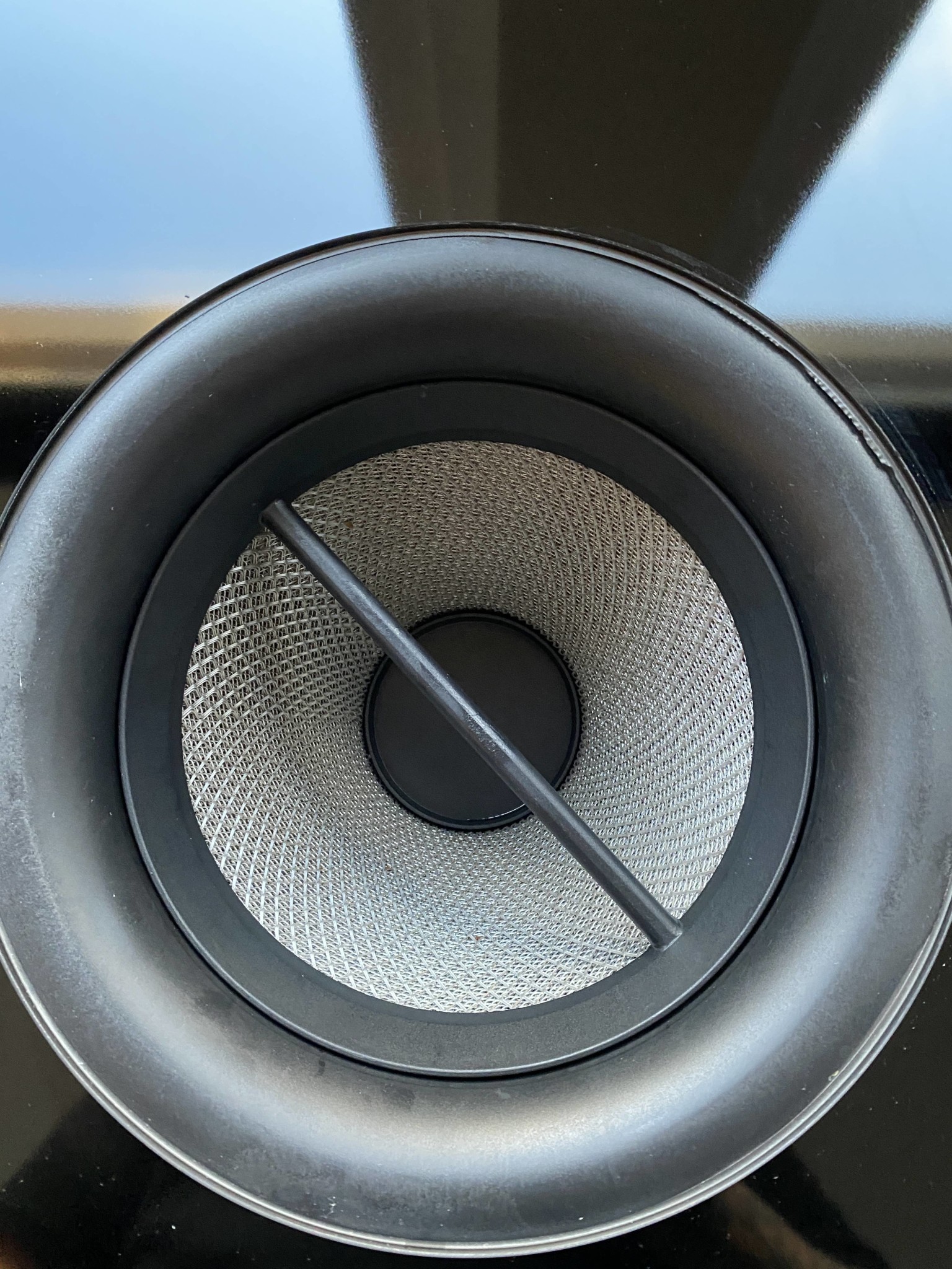

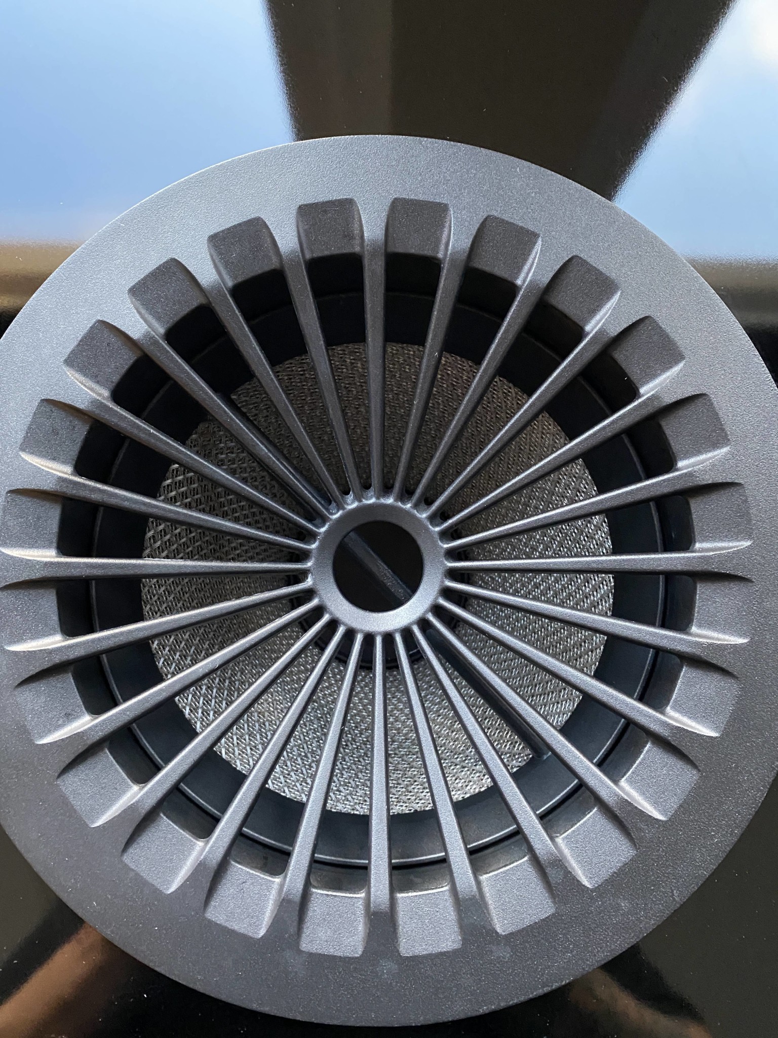

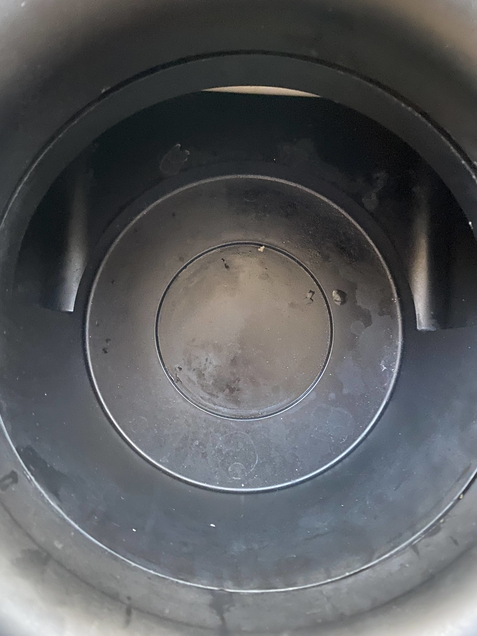

Sitter utsuget mitt på spishällen?
I så fall: Vad händer när det kokar över eller man spiller ut nått?
D
det går inte rakt ner och där är ett filter som stoppar det mesta. Det skall koka över rejält för att det skall ta sig ner till motorn
  • Rund mekanisk komponent med ett radiellt filter och centralt hål, troligen en del av en motorsetup.
  • Närbild på ett filter i en behållare som förhindrar vätskor från att nå motor.
  • Närbild på ett runt luftfilter i metall som förhindrar föroreningar från att nå en motor.
Har du ett brandspjäll någonstans eftersom fasad och trall inte är skyddade mot eldslågor?
Luktar det inte mycket matos på uteplatsen när man lagar mat?
Fasaden är väl plåt ser det ut som..
