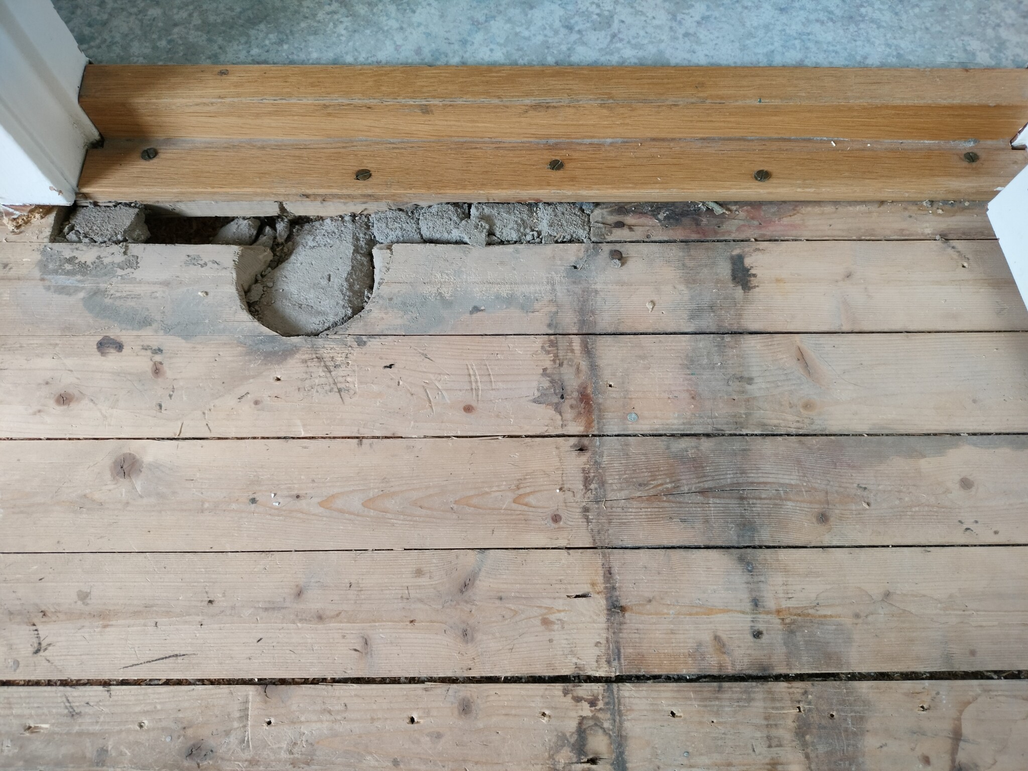

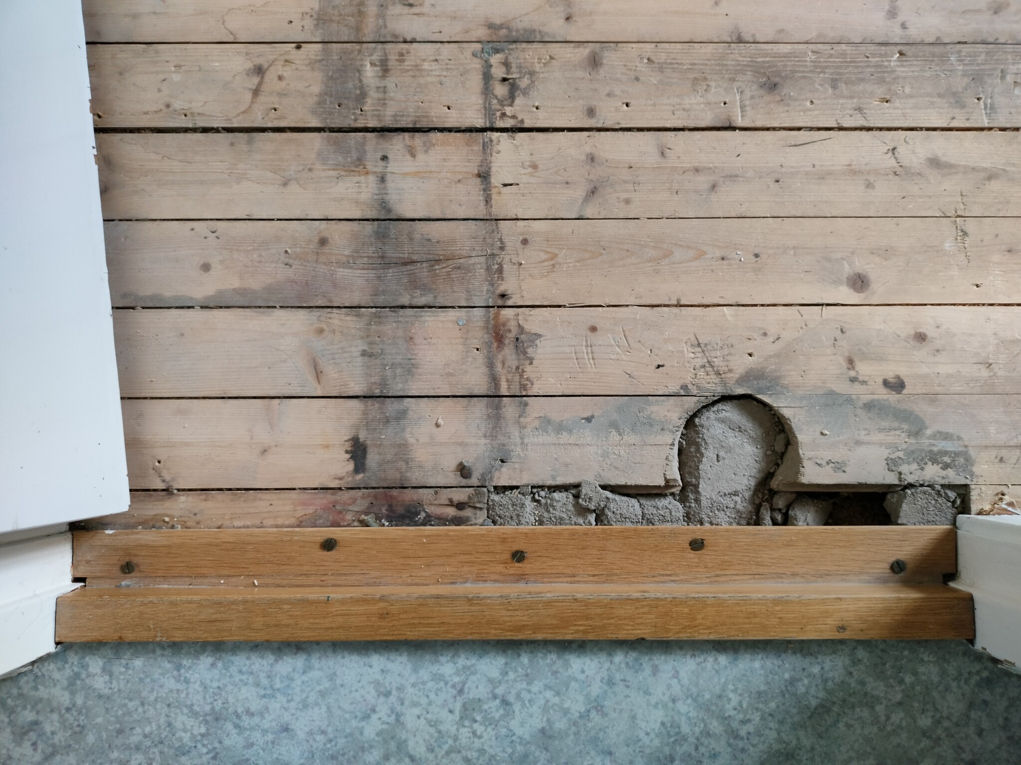

Jag har tagit fram ett gammalt trägolv som tidigare har dolts under spånskivor och plastmatta. Planen är att använda golvet efter slipning och såpskurning.
Vid en tröskel finns det en hålighet som är fylld med något sorts spackel. Jag funderar på om man kan sätta något över den. Är det någon som har förslag på en snygg lösning?
Gammalt trägolv med synlig hålighet vid tröskeln, fylld med spackel. Golvet är delvis avslipat och har märken och fläckar.
Gammalt trägolv med hålighet vid tröskel, fylld med spackel, omgiven av slitna brädor och trälist i nederkant.
Hade tagit bort tröskel och sedan fällt en ny granbit mot trägolvet som ser ut som spontad gran.
Hur man gör det beror på maskiner och kunskap, du får återkomma här.
Menar du att ta bort "lagningen" och fälla in nya golvbrädor?
