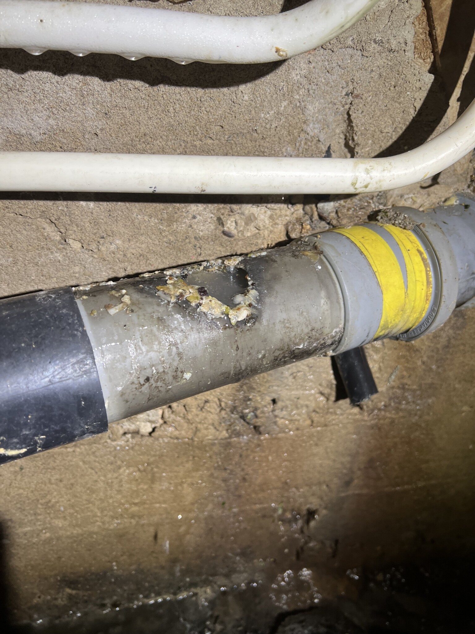

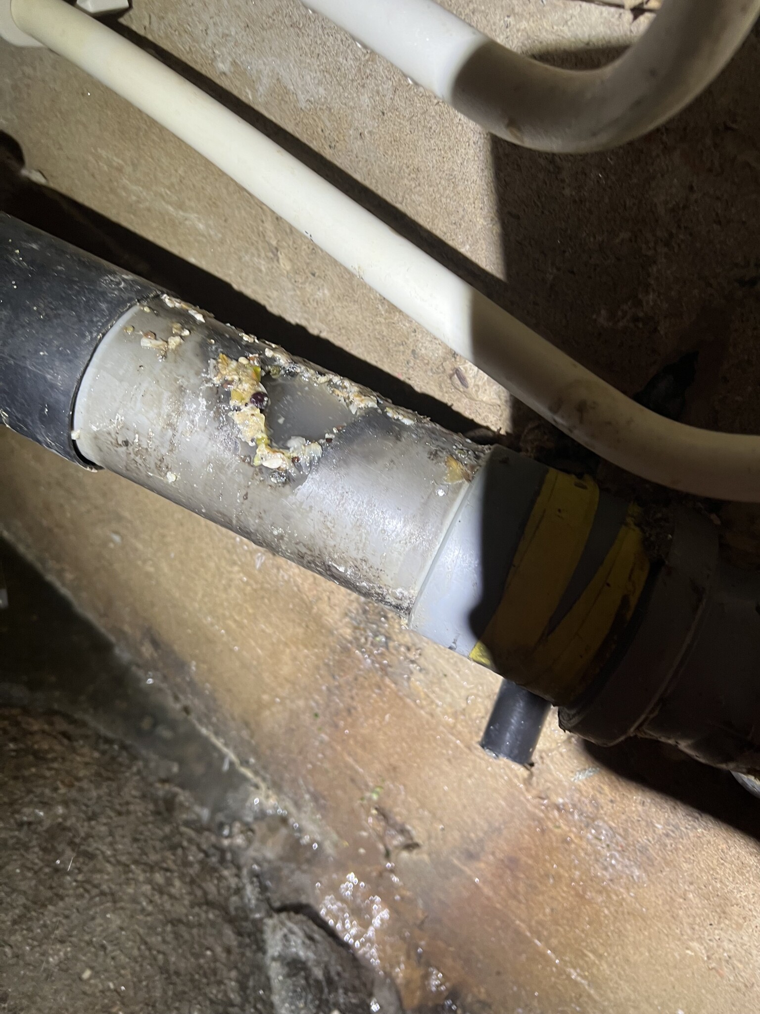

Finns det nått enkelt sätt att laga detta utan att ringa in rörmokaren?
  • Skadat avloppsrör i plast med synliga hål och märken, omgivet av smuts på en betongvägg.
  • Sprucket rör med vattenläcka i ett hem, söker lösning utan rörmokare.

Ja, det är bara att såga att avloppsröret på två lämpliga ställen och passa in ett nytt avloppsrör. Om skjutmuff kan användas eller om det krävs speciallösningar beror lite på vad som finns till vänster vid det svarta röret och till höger.
Men hur har hålet uppstått? Och varför? Och på fotot ser det ut som att röret är helt vattenfyllt upp till hålet.
MultiMan
Byt rörbiten, finns rör och muff för inga pengar alls. Du klarar det själv.
Bor du på en öde ö i söderhavet och ingen båt, och råkar ha en rörbit av samma dimension som är trasig:
Såga av en bit, såga av den på längden på ena sidan så du får en svep, kladda på silkon runt skadan och sätt dit din svep.
Ps Du verkar ha stopp/fel lut någonstans, det ser ut som det står vatten i röret?

Att byta en del av ett friliggande avloppsrör klarar även en normalhändig person.
Frågan är hur stor del som lämpligtvis bör bytas ut och hur det skarvas ihop med kringliggande rördelar, osv. Skulle behövas en lite mer utzoomad bild.
Men hur har det där gått till?
Noterar även att det är stopp i röret...
Råtta?

Jag tror också på råtta.
Men varför är det fullt med vatten i avloppet som syns genom hålet?
Jag tror inte att det är vatten i röret. Zoomar man in ser det ut som om någon varit där och kladdat med silikon.

Runt omkring ja, men zooma in det som är inuti hålet. Inte ser det väl ut som vatten?

I mina ögon ser det ut som avloppsvatten brukar se ut.
Men förhoppningsvis får vi det utrett av TS inom kort 🙂
Ganska säker på att det är vatten i röret. Det syns ju tom. luftbubblor på vattenytan

Det hänger ju även vattendroppar på röret ovanför, kondens pga hög luftfuktighet förmodligen då det ser ut att ligga vatten på golvet också. Verkar ju vara rätt så stopp i avlopett som är det första som måste lösas.

Problemet är löst, hålet är ett renshål.
Körde ner rörrensningsslangen sen gjorde högtrycket jobbet.
MultiMan
För att uttrycka det milt är det inget bra upplägg att sticksåga ett hål på ovansidan av avloppsrör och ha det som renshål. Jag rekommenderar att du sätter dit ett T-rör med lock.

Upptäckte detta nyligen. Köpte huset 2014 så 12 år utan problem. Ska konsultera ett proffs hur vi går vidare. Tack för visat engagemang.
