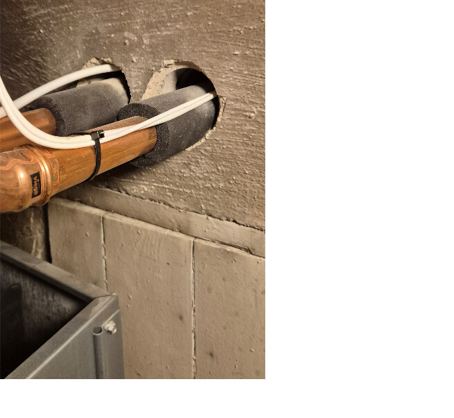

Ett hus där det finns en luft/vatten-värmepump och en vägg mellan källaren och torpargrunden (ej yttervägg) har dessa genomföringar för rör och kablar mellan pumpen och utedelen.
Hur tätas det på bästa sätt?
Känns som kablarna borde läggas i rör eller liknande också.

Det blir nog olika svar beroende på vad du vill täta emot. Är det för att möss inte ska komma in så har vi tätat med stålull som tryckts in i hålen (de verkar inte gilla att tugga igenom det) men om det är för drag och värme så kan man dreva med isolering eller fogskum.
Jag tror inte att rören rör sig (sic!) så det är nog ingen risk att elkablarnas isolering nöts sönder så att lägga dem i rör är nog inte nödvändigt.
Tack, det är en kombination av möss/drag/värme men även en gnutta estetik.T Testarn skrev:Det blir nog olika svar beroende på vad du vill täta emot. Är det för att möss inte ska komma in så har vi tätat med stålull som tryckts in i hålen (de verkar inte gilla att tugga igenom det) men om det är för drag och värme så kan man dreva med isolering eller fogskum.
