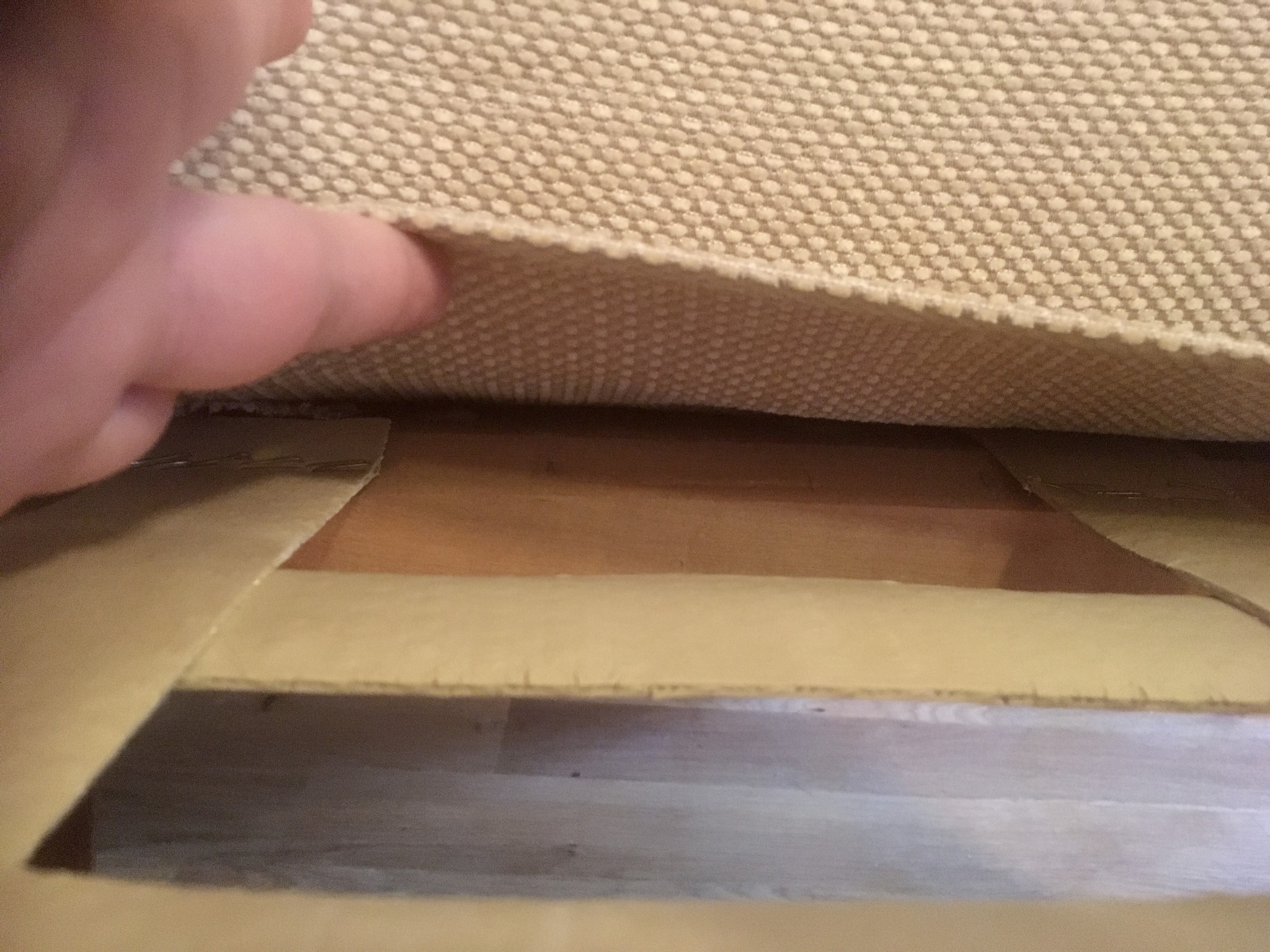

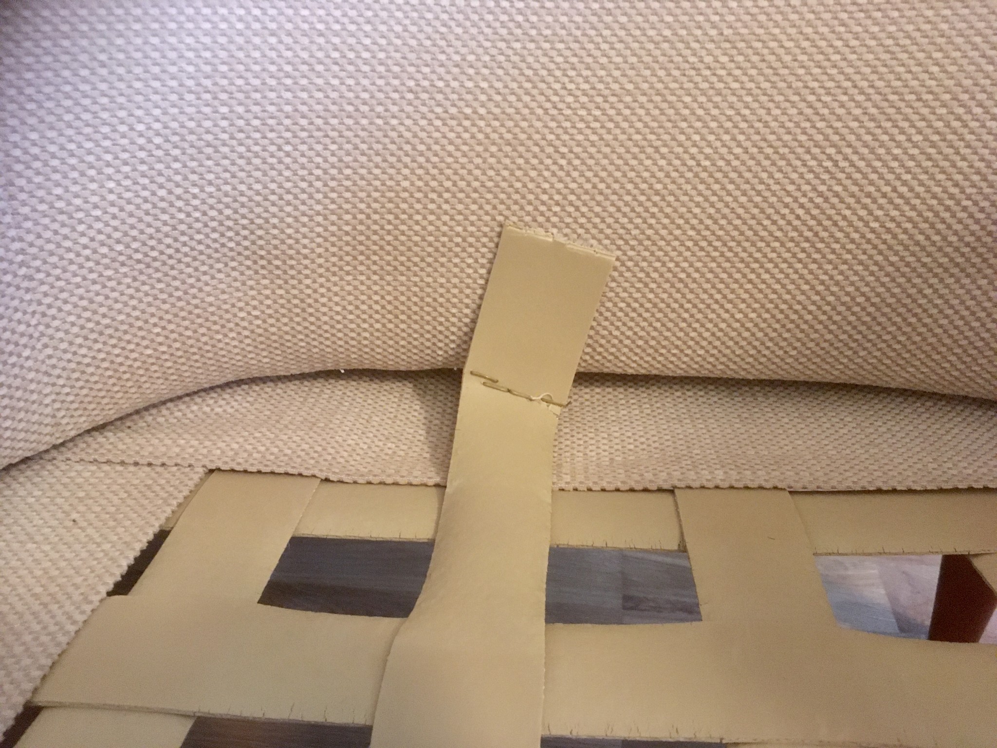

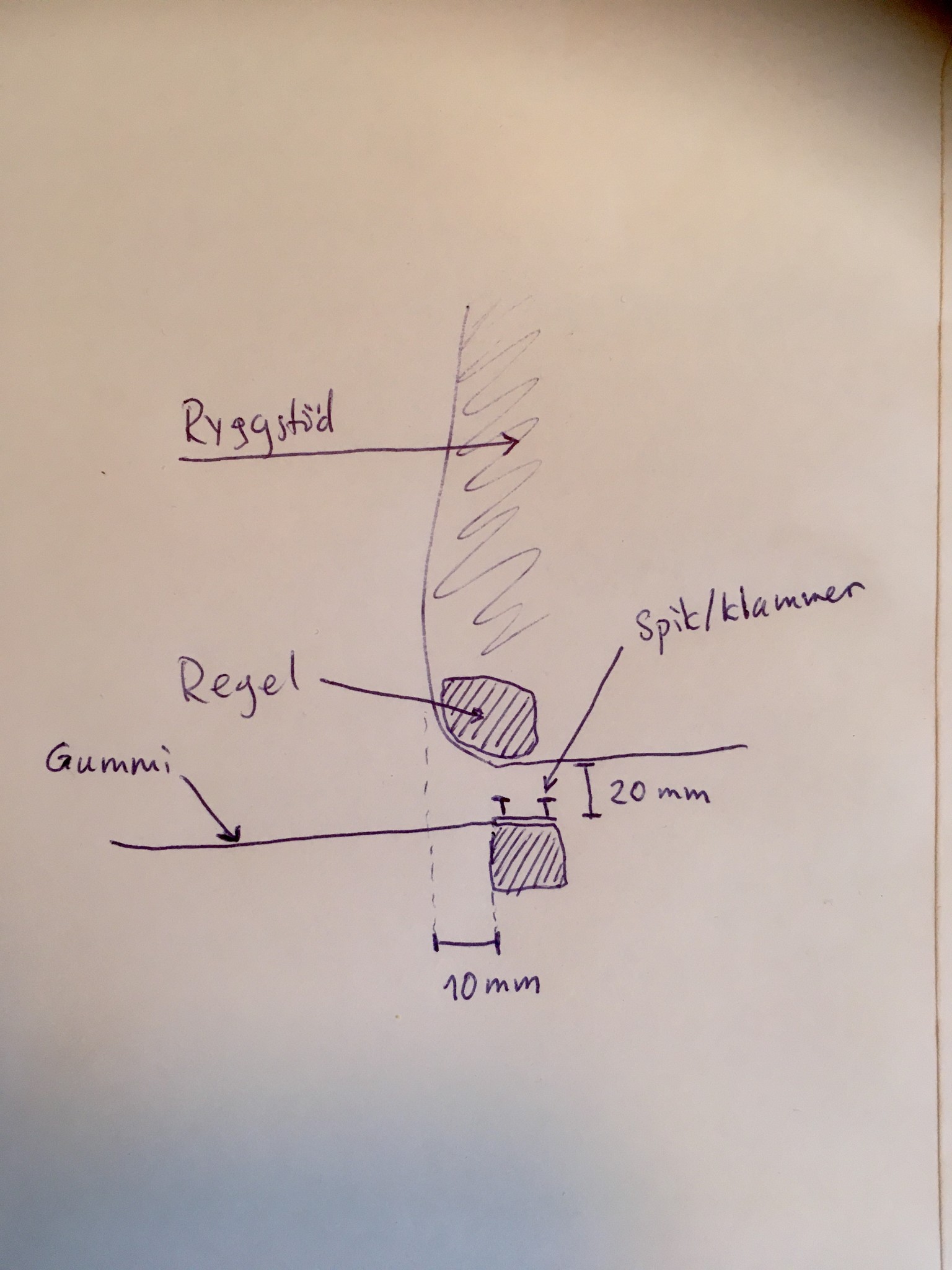

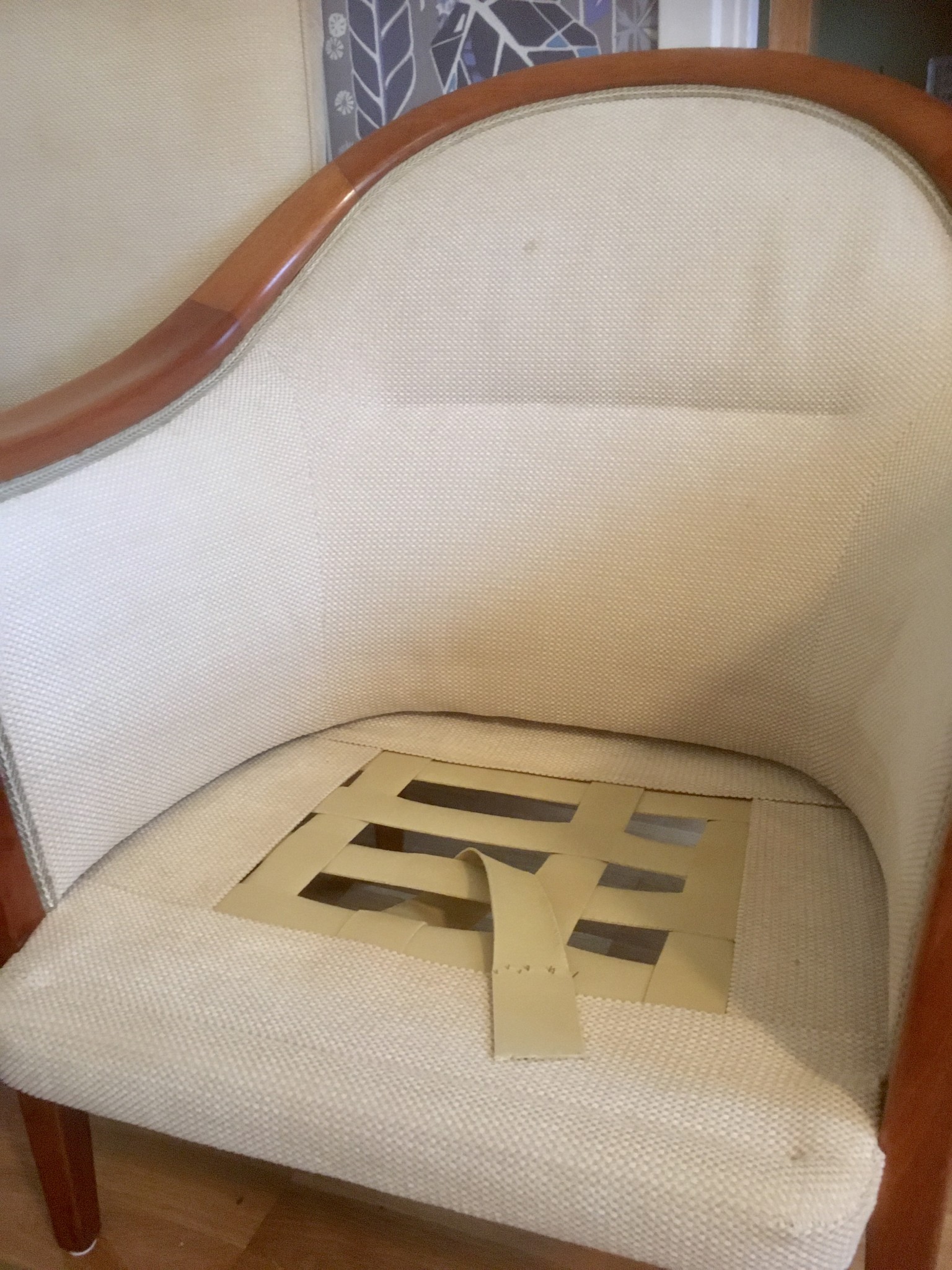

Hej! Någon som får nån tanke om hur denna infästning skulle kunna göras utan att demontera hela fåtöljen? Ryggstödet är ivägen för att kunna häfta/spika/skruva normalt.

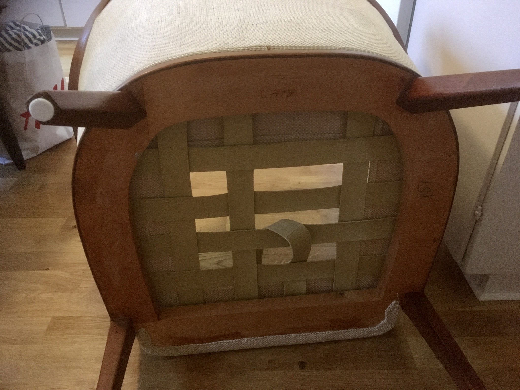

Det borde gå att demontera sitsen kan man tycka?

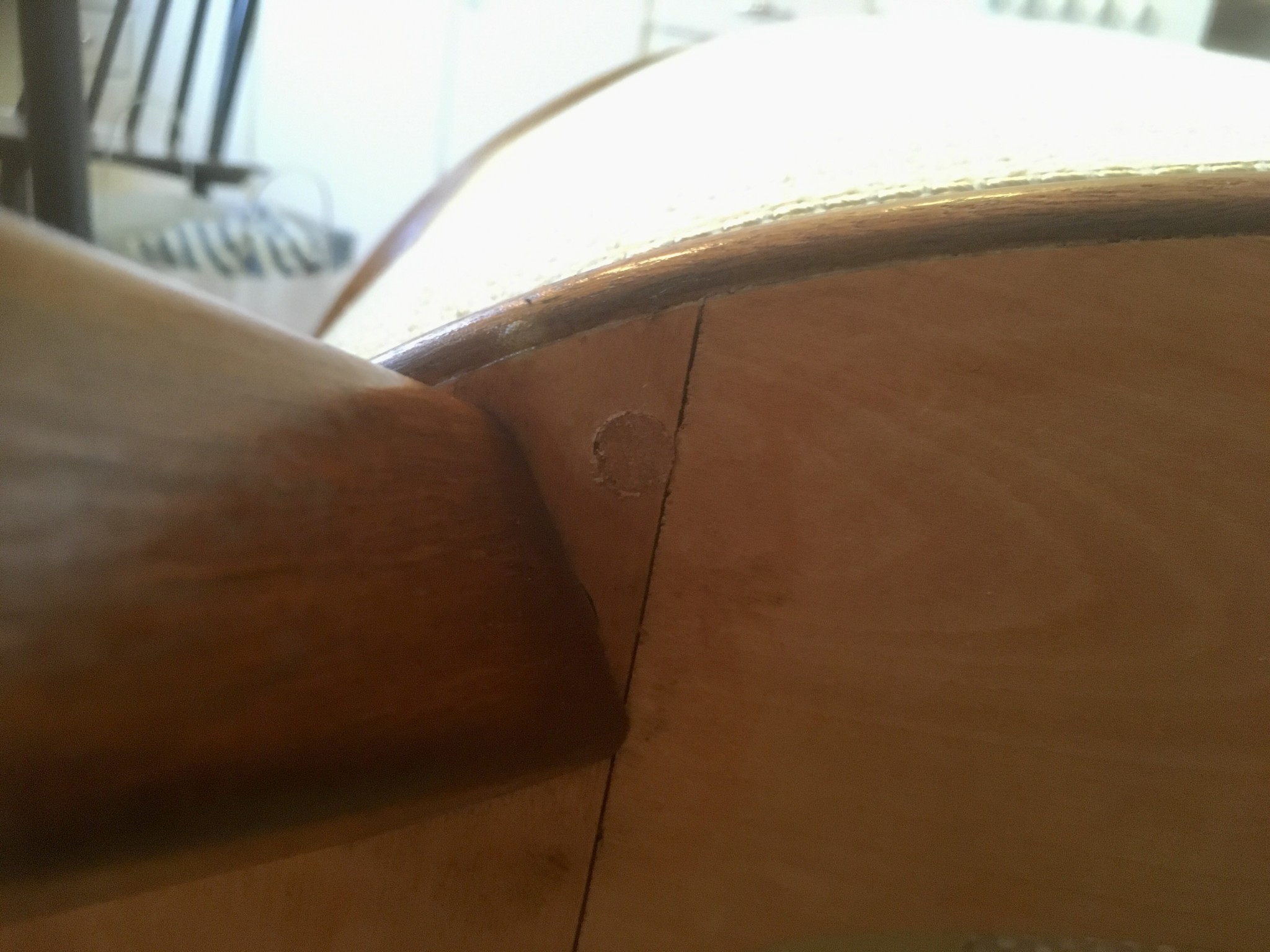

Ja det kan man tycka. Syns två träppluggar i bakkant och kan möjligen dölja sig två till under tyget i framkant. Kan det vara så att det sitter skruvar under dessa och att de är det enda som håller fast sitsen? Varför har man isf pluggat skruvar som ändå inte syns??

Aha, nä sitsen är uppenbarligen inte separat från stommen.
Man kanske kan tänka sig att borra ett par små genomgående hål genom ramen för med hjälp av skruv och mutter fästa någon sorts beslag som håller sadelgjorden?
Enklast är att fästa en list i ramen mellan vilken du fäster/klämmer ner pirellibandet ...
Alt är att ta bort ryggklädseln och den troliga masonite skivan som är bakom...
Typ så här..
. Bakvy på en stol med öppen ram där en röd linje visar hur man fäster pirelliband i ramen.
Tack för två bra idéer! Lutar nog åt att borra hål och fästa med maskinskruv och brickor/beslag. Tänker att det är lika bra att byta ut själva bandet också när det ändå har lossnat.
