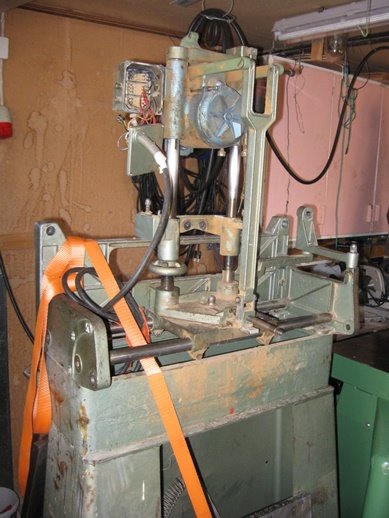

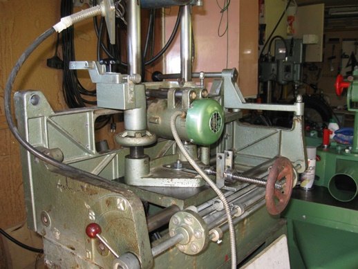

Jag fick den här apparaten gratis av en hygglig forummedlem i vintras mot att jag stod för frakten själv.
Då vertikalfräsen blev färdig i dag började jag med demonteringen direkt.
Den har helt klart varit i fel händer innan forummedlemmen fick den.
Vi skall se vad som går att göra av det här men det ser genomförbart ut tycker jag:
-Kåpan över stämkedjan är hemgjord i fel hem och måste nytillverkas.
-Spännarna som man spänner fast arbetsstycket med är totalt sönderborrade. Jag tror jag har räknat ut hur jag kan tillverka nya.
-Fläktkåporna fattas på två motorer. Jag har hittat en fläktkåpa på skroten som går att bygga om så den passar på ena motorn och en Primus engångsgasflaska som blir bra som fläktkåpa på andra motorn.

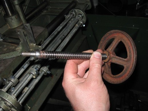

-Inställningsratten bakpå maskinen fattas och skruven den skall sitta fast på är krökt. Jag hittade en lämplig ratt på skroten. Ny skruv går att tillverka om den gamla inte låter sig rätas ut fullgott.

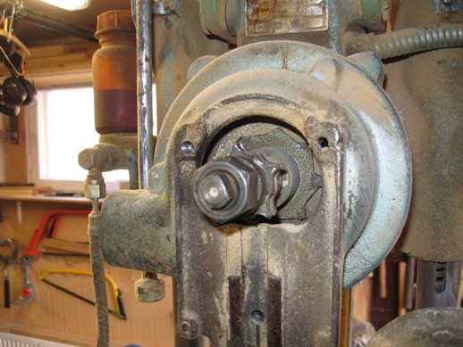

-Armen som manövrerar borrmotorn är hemgjord och fungerar inte som den skall vilket har lett till att skruven i motorkroppen glappar i gängan i aluminiumgodset.
-Kollektorn på fräsmotorn är mycket sliten. Jag hoppas det är så mycket gods kvar att kollektorn går att svarva om.
Jag har inte råd att köpa en ny fräsmotor just nu och jag vet inte om det går att tillverka en ny kollektor i hemmaförhållanden.
-Impellern på stämmotoraxeln som skall blåsa bort spånet av kedjan är totalt sönderbruten. Alla vingar fattas. Jag kan tillverka en ny av plåt.
-Bakre gaveln på stämmotorn är sprucken. Den är av gjutjärn som går att nickelsvetsa.
-Motorkroppen av aluminium på fräsmotorn är sprucken. Hoppas den går att svetsa eller löda utan att det blir för varmt så jag tvingas lära mig linda om motorn.
-Kedjespännaren är sönderbruten så det blir att fila till en ny
-Alla lager är kaputt men de verkar lätta att byta.
-Drevet som driver stämkedjan är utslitet. Finns sådana drev att köpa eller måste jag tillverka det själv?
-Finns svärd och kedjor att köpas? Förr eller senare tar de ju slut.
Får se vad det blir av det här...... men man skall ju inte skåda given häst i munnen....och jag skall göra mitt bästa. Man kan sätta mycket tid på en gratismaskin utan att gå på förlust.

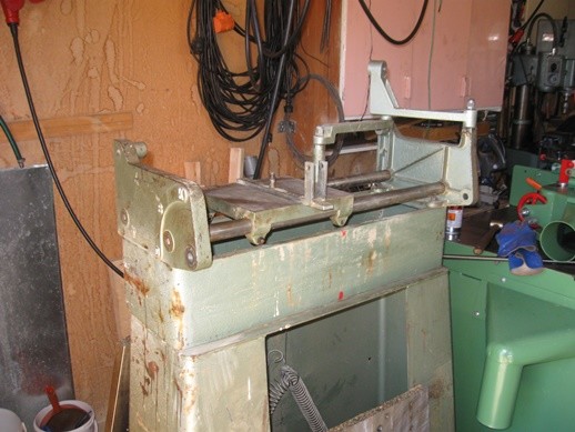

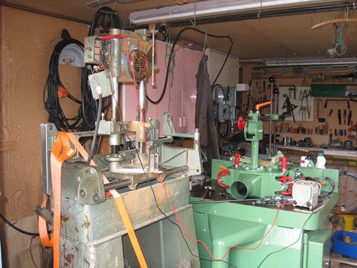

Nu är maskinen sönderplockad och de första reparationerna är på gång.
Då jag plockade sönder den passade jag på och mätte igenom alla tre motorerna med Megger så gott det gick. Tyvärr är de både trefasmotorerna kopplade invärtes så det går inte att ta bort bryggorna och mäta mellan faserna. Det går bara att mäta mellan faser och jord.
Den mätningen gav väldigt bra resultat.
Rotorn på lilla fräsmotorn kunde jag inte mäta. Den har skador på hartsen så koppartrådarna tittar fram. Det ser mest ut som mekaniska skador så jag tror att jag skall försöka hartsa om med epoxy och se om den blir körbar. Kollektorn ser ut att ha så mycket material kvar att den går att svarva om.

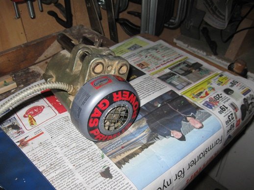

Borrmotorn har fått ny fläktkåpa. En Primus engångsgasflaska som jag hittade på skroten.
Jag klippte av den på rätt höjd och klippte upp ett lämpligt hål och hamrade över kanten kring hålet runt en järntråd så jag fick en stadig kant. Sedan flätade jag skyddsnätet i hålet av klen järntråd.
Nu har jag fått ihop borrmotorn med nya lager och ny fläktkåpa. Ställskruven är på plats med ny mutter. Spaken för längsrörelsen hade M16 gånga som någon hade dragit en tums mutter på så gängorna var alldeles fördärvade. Jag filade ned spakändan till 12 mm och gängade med M12 och tillverkade en extrastor tunn M12 mutter. Shimsade med en plåtsemsa från en ölburk eftersom hålet för spaken var nött.

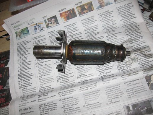

Nu kommer det stora problemet.
En lindning är brunnen i ankaret på fräsmotorn. Det är antagligen därför det har gnistat kring kolen så kollektorn nöttes upp i förtid.
Är det någon som vet hur man lindar om ett sånt här ankare?
Min farbror har gjort det några gånger då han var ung men nu är han 80 år och ser för dåligt för sånt här finpyssel..... så nu behöver jag goda råd!
Jag måste också undersöka om det är tillräckligt mycket material i kollektorn för att den skall gå att svarva.
Alla tips mottages med tacksamhet!

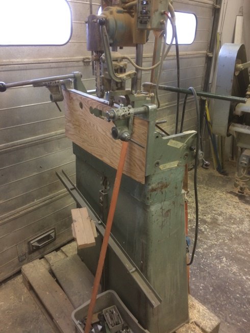

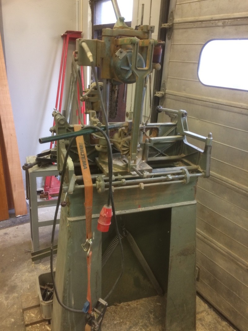

Sakta men säker blir den som ny igen. Och inte speciellt sakta heller. Riktigt snyggt! Fast jag tycker du skulle behållit motorkåpan omålad, tycker den var riktigt fräck med texten primus på
Kan det stämma att nytt kedjedrivhjul och ked och svärd kostar gott och väl en bra nettomånadslön för en extremt luckrativ månad.......... cirka 1500 euro...... ?
I så fall är det ju meningslöst att renovera den här maskinen för jag har aldrig råd att hålla den i drift.
Drivhjulet är så slitet att tänderna har gått av och kedjan och svärdet är slitna men skall väl hänga med en tid...... men de sjunger på sista versen.

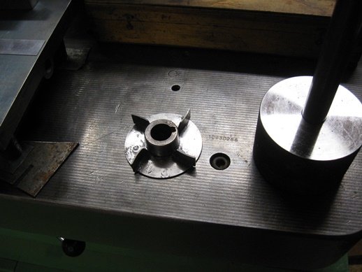

Nu håller jag på med fläkthjulet som skall blåsa bort spånet från stämkedjan. Bara centrumet är kvar av originalet så jag nytillverkade resten. Hjulet fick bara 4 vingar för att inte bli för komplicerat att tillverka. Hoppas det räcker. Det är svårt att svetsa sånt här med sticksvets och jag har ingen MIG.
Den grova axelstumpen till höger med hål för en 20mm axel skall användas som mall då jag finriktar fläkthjulet.
Sedan skall jag försöka balansera det.
