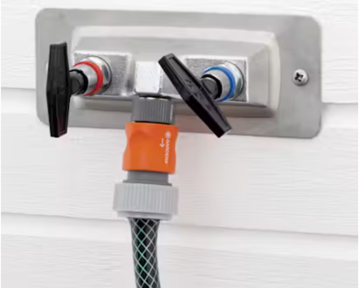

Att göra motsvarande med bara kallvatten finns det ju lösningar för, ex bänkdudkmaskin som många kört på pipen i köksblandaren i många år. Samt en vanlig vattenslang utomhus stängs ju av i slangens ända till vardags.
Det kan ju inte ha att göra med att varmvatten skulle kunna matas tillbaka till kallvatten heller eftersom det sitter backventiler så borde det problemet inte finnas.
Dessa finns ju utomhus och har ju samma funktion, vad skiljer en sådan?
Jag är ingen expert men tänk på vad som händer när slangen börjar spola för fullt när du inte är hemma bara för att handduschen gick sönder. En sådan är ju ganska lätt att hantera ovarsamt så risken känns ändå överhängande över tid.
Absolut det köper jag, man måste ju givetvis stänga av kranen, likt man måste med vattenslangen utomhus.RoTe skrev:
Problemet då gissar jag skulle vara stillastående vatten som kan vara tempererat i slangen?
En solig dag och vanlig gardenaslang så kommer kopplingarna lossna och det börjar spruta vatten.
