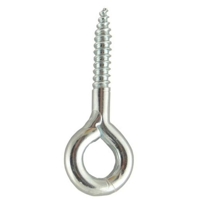

Funderar på att hänga upp fyra stycket romerska ringar (gymnastikringar) i taket i barnens rum.
Huset är byggt 1991 och taket är av betongelement som lyfts på plats när huset byggdes. Åtminstone är det min killgissning eftersom man ser tydliga skarvar i taket var 3-4 meter.
Vad har jag för alternativ för att fästa en skruvögla i taket?
Spontant tänker jag en sån här med plugg:

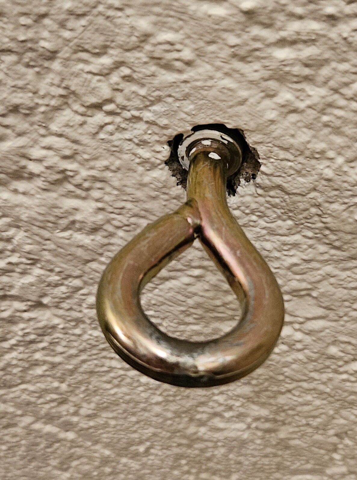

Dottern hade en boxboll i källaren för många år sedan och fått sitta kvar. Bara att skruva bort och låta expanderhylsa sitta kvar och spackla.
Jag kör essve plugg med rätt borr och deras skruv och det sitter som berget. Min projektor har tre skruv men jag testade hänga ifrån en bara och det var noll problem... Betong är det bästa att fästa saker i.
