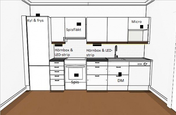

Skulle någon kunna hjälpa mig med att rita kökets planritning, få med allt från El-centralen, kopplingsdosor, brytare, lampor & uttag. En enkel plan.ritning av detta kök är allt jag frågar om.
helst på ett A4 & skicka det till mig på postmeddelande här!
Tack i förhand!
  • Schematisk illustration av kök med märkta elinstallationer som uttag och lampor.

Lägg upp ditt förslag så kan vi hjälpa dig att granska det.

Tack, jag ska försöka fixa ett. det är så att jag håller på med att bygga ett standardkök, är inne på min sista del i kursen. allt jag vill är bli klar med den så fort som möjligt för jag fick 1 månads förlängning.

Nu är inte jag elektriker, men du kan väl börja med att göra en lista på vilka apparater du vill ha och ta reda på hur många W varje apparat drar? Om det ska vara en eller flera faser osv. På så sätt kan du räkna dig fram till hur många säkringar du behöver av vilken storlek. 240 V x fx 10 A kan ta 2400 W. På så sätt kan uppgiften nog göras mer överskådlig. Lycka till, detta kan du själv

Detta kommer du klara. i 16 millimeter rör drar du ledningar 1.5 kvadratmillimeter och till spis 20 samt 2.5 ok.
Diskmaskin en fas. 10 Ampere.
Ett par uttag vill man ha. Dosor behövs inte, du utgår med allt från takdosa ok. Elcentral är inga problem, ta en liten med dvärgbrytare . 10 och 16 Ampere bara till spis. Jordfelsbrytare.
Nu får du sätta dig i helgen med detta annars kommer du inte få betyg. Du kan fråga ifall du fastnar, inget annat ok.
