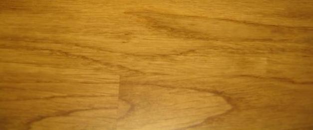

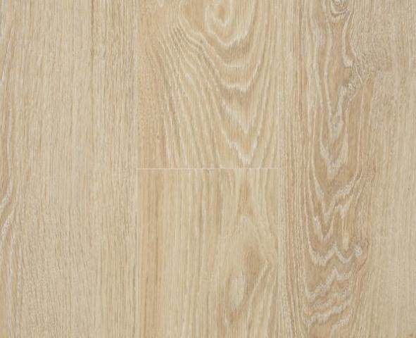

Vi ska renovera vårt parkettgolv men istället för en gulaktig nyans så vill vi ha en antik vit eller ask. Något tips på hur golvet ska målas för att få ut den nyansen vi vill? Vilken typ av färg ska vi använda? Är detta genomförbart överhuvudtaget?
Jag har för mig att jag någon gång läste en artikel på nätet om just detta men jag hittar inte den längre.
Mvh,
/Sh
Jag skulle föreslå att ni slipar golvet och sedan betsar det med en vit bets. Efter det så lackar ni tre gånger. Då borde ni få något liknande bilden till höger...
