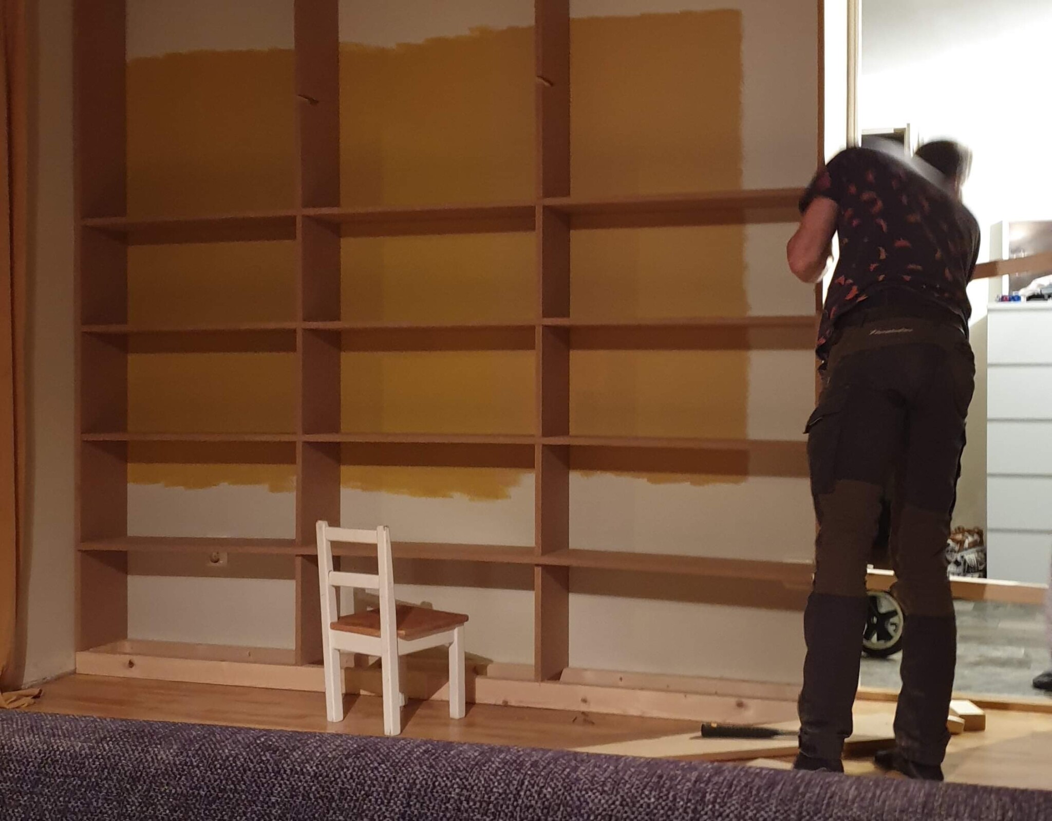

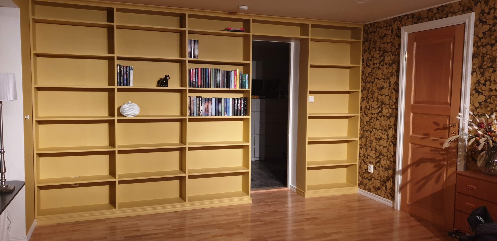

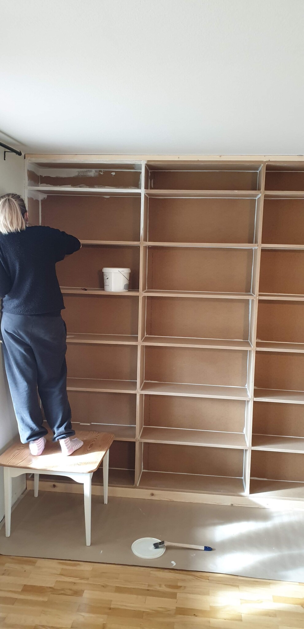

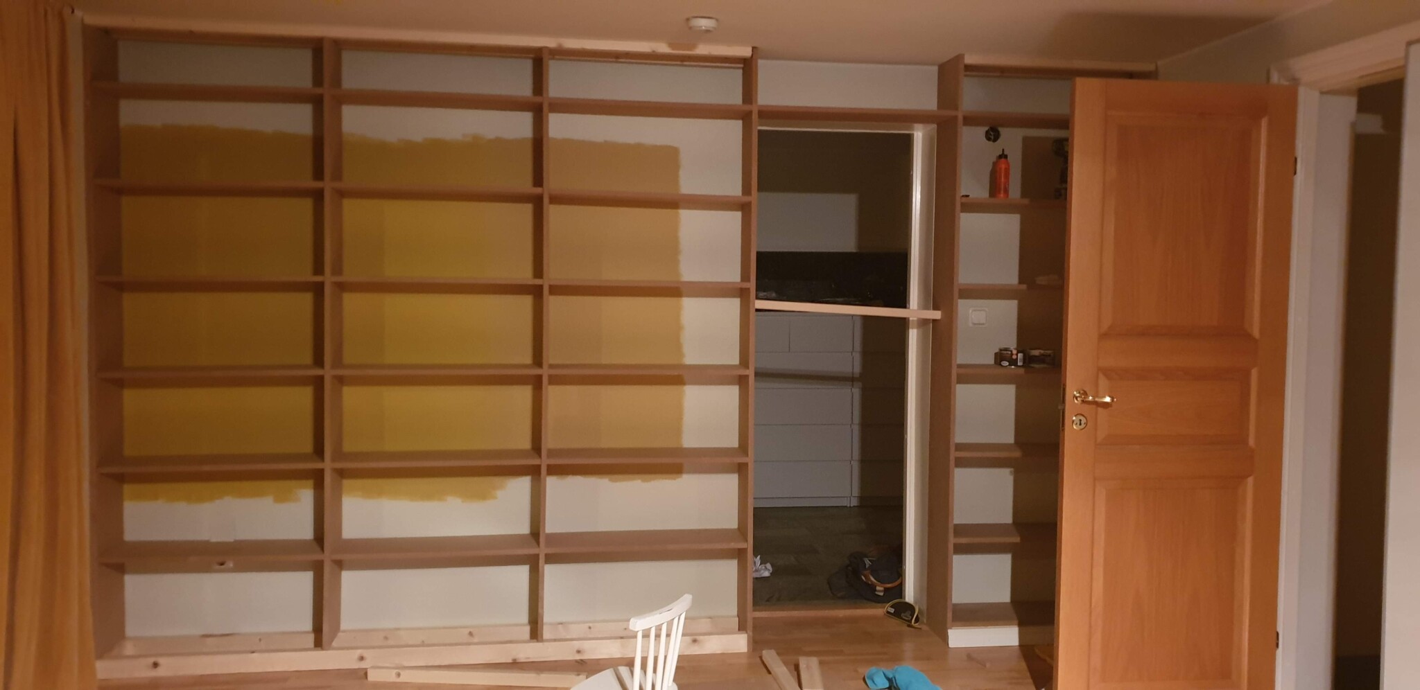

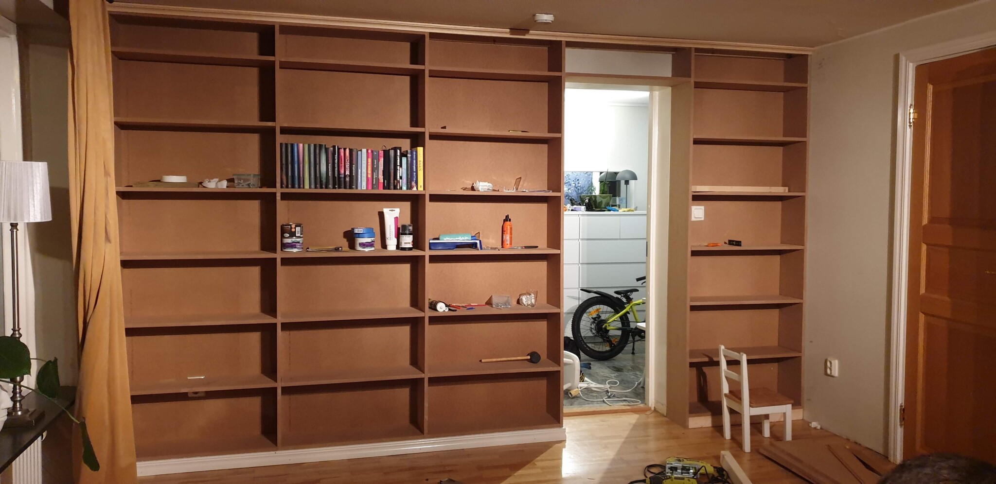

platsbyggd bokhylla i mdf.
Första bygget är fräst 50/50 spår som är ihop tryckt i varandra för att få en bra bärighet i varje hylla/fack.
Sidorna är limmade och borrat hål för plugg.
Bokhyllan är varken skruvad i vägg eller tak.
Utan inkilad med hjälp av slägga:)
Den byggdes för ngt år sen men nu är det dags att bygga en till variant med samma arbetssätt.

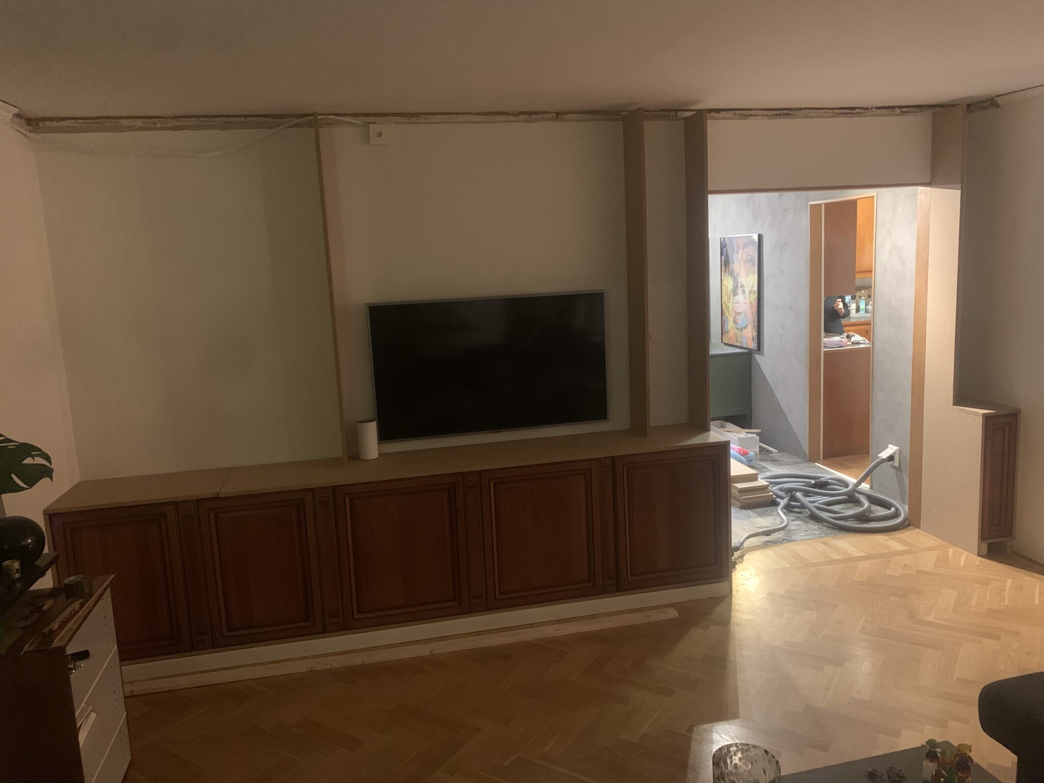

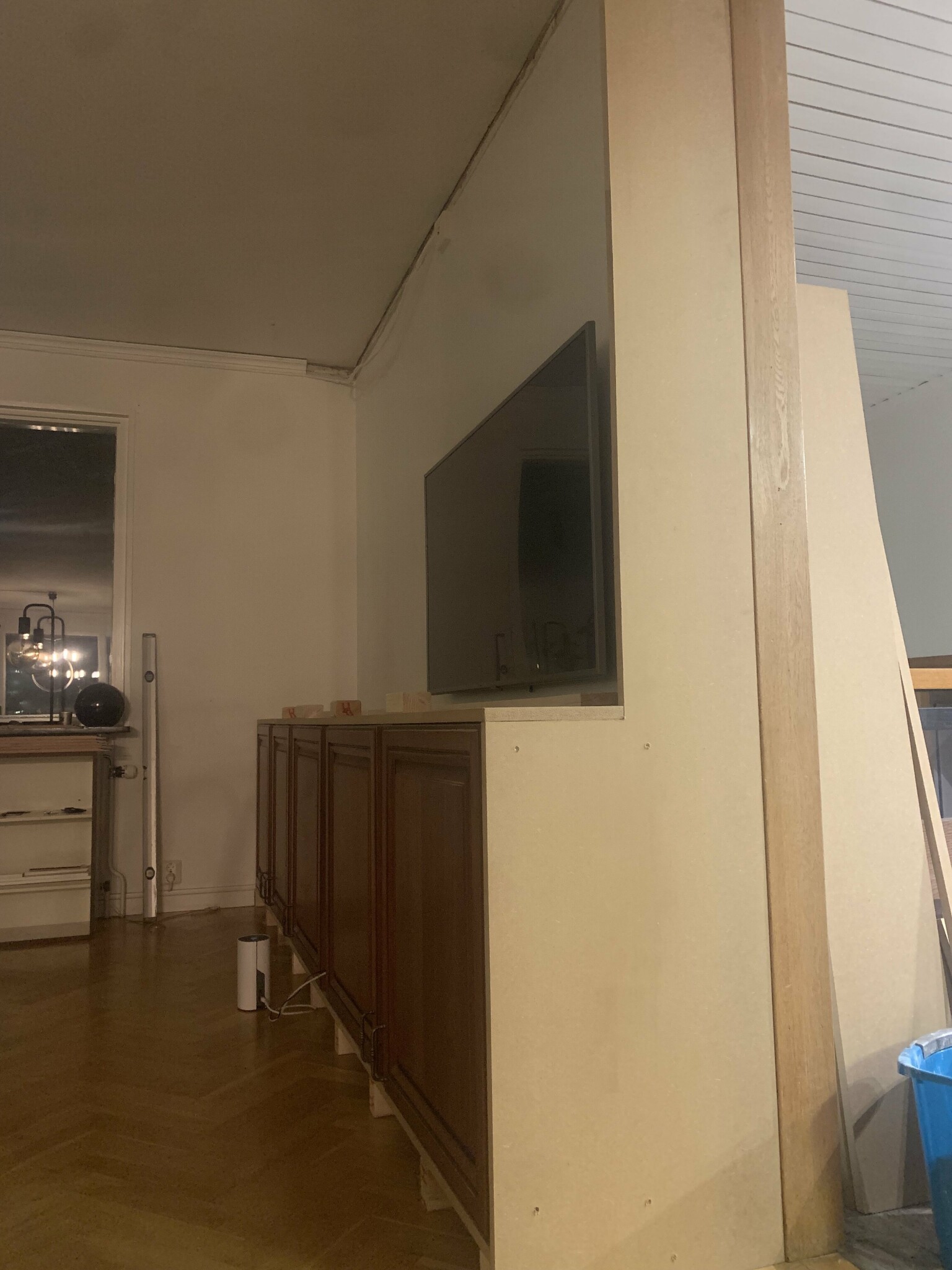

Tv möbel kombinerad bokhylla och förvaring där grund stommen kommer vara med hjälp av kökskåp.
Alltid trevligt att snickra och ännu roligare när det är till min fru!
Att det blir en till bokhylla är för att den första gula bokhyllan snart blir full.
Bilder kommer strax
hittade inte bilder som vet mer exakt hur jag fick tillväga.
Men mycket frustration blev det.
  • Vardagsrum med stor, tom träbokhylla, få föremål, cykel i bakgrunden, dörröppning till höger.
  • Ett inomhusrum med tomma bokhyllor, en öppen dörr och föremål på golvet.
  • Person målar stora träbokhyllor inne, står på pall, ljus inomhusmiljö, målarfärg och roller på golvet.
  • Person monterar eller ställer i ordning en stor trähylla inne i ett rum; pall framför; oavslutat projekt.
  • Stor gul bokhylla, böcker, dekorativa objekt, trägolv, blommig tapet, bruna dörrar, minimalistisk stil, heminredning.

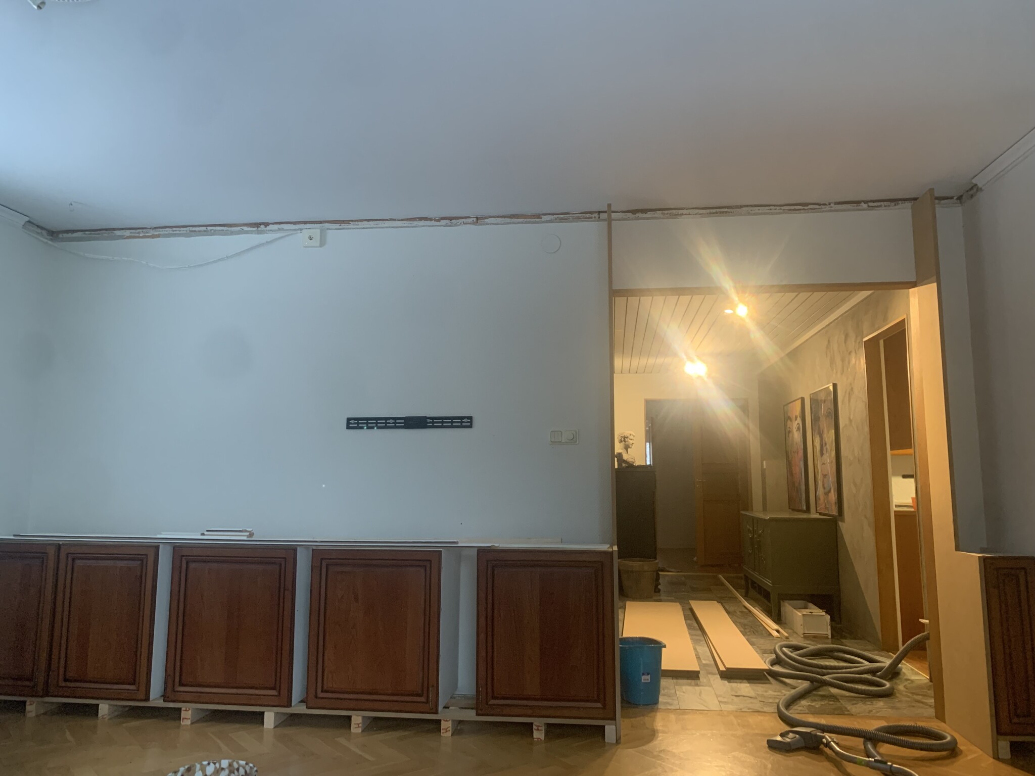

henche och 3 till

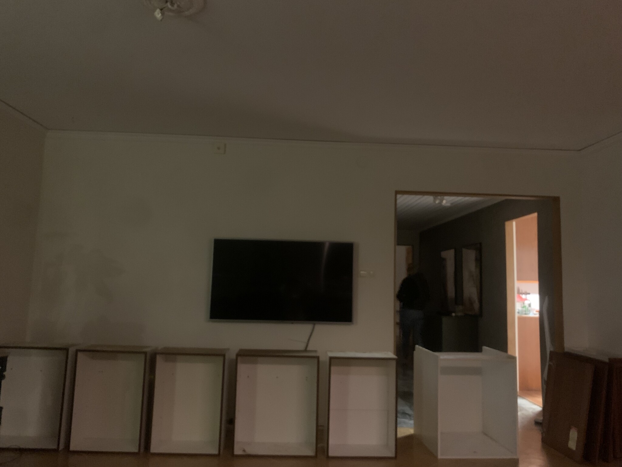

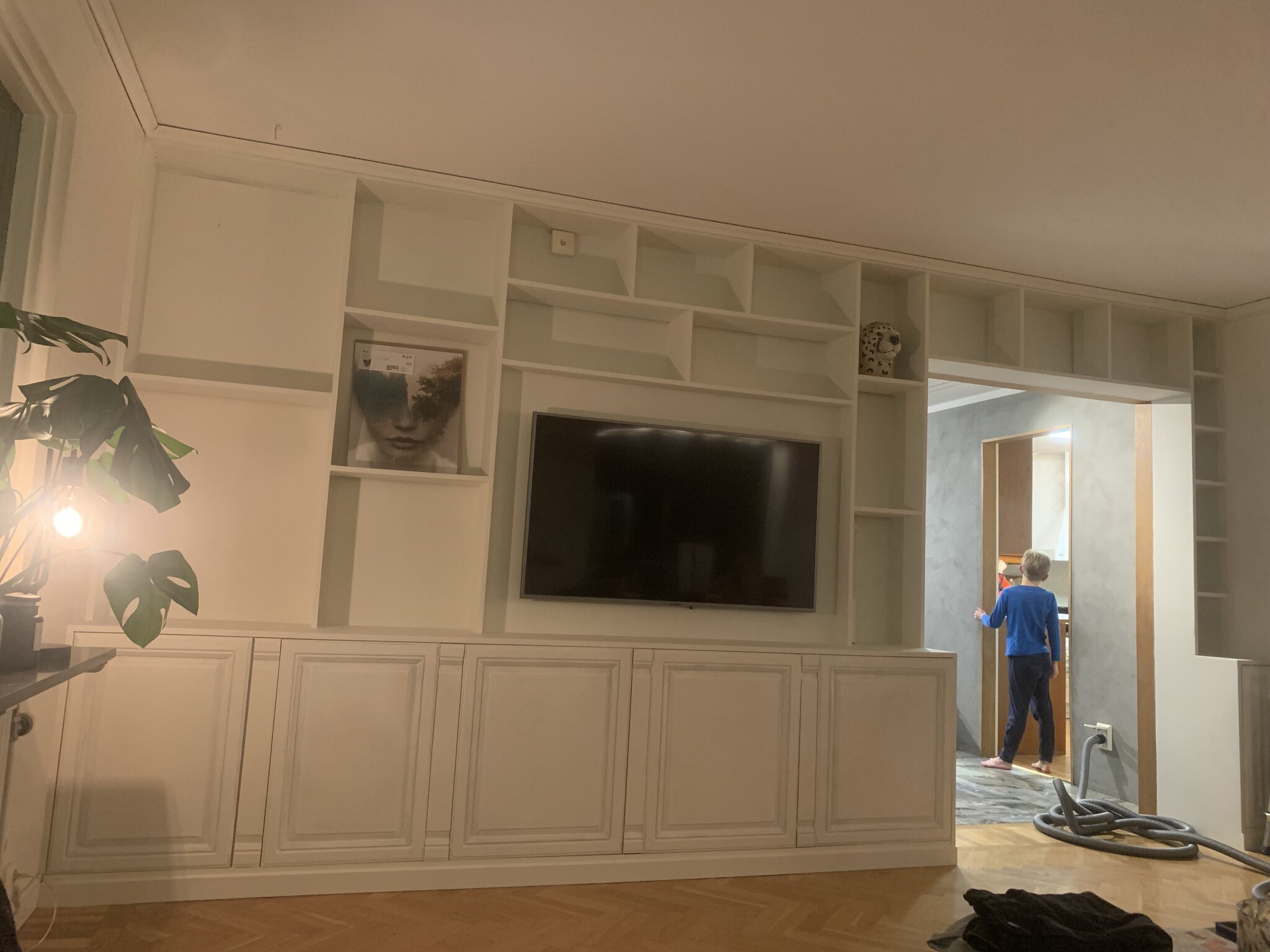

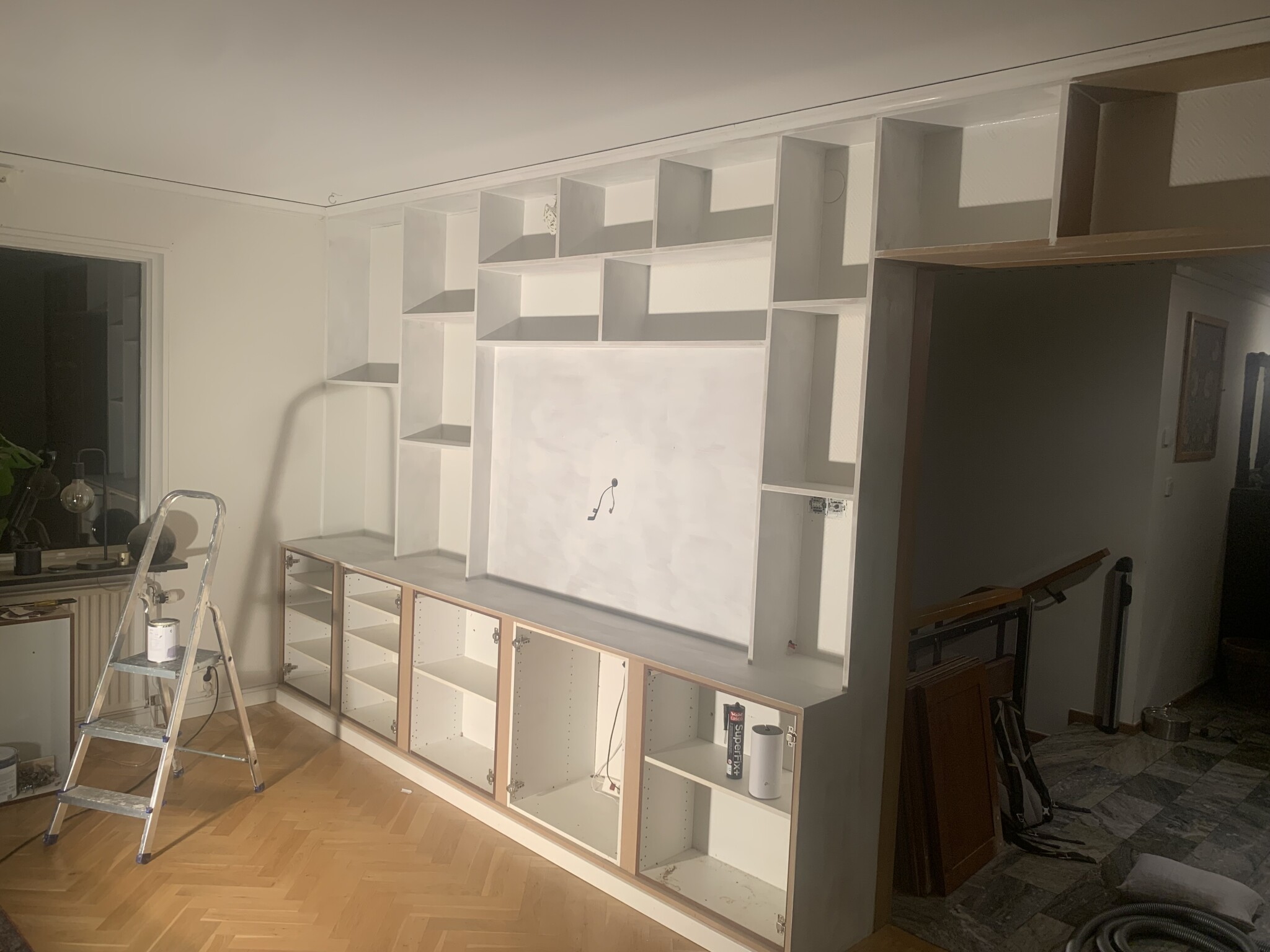

pusslar å diskutera hur vi ska ha det nya projektet.
  • Ett mörkt rum med en väggmonterad TV, vita hyllor och en stor spegel som reflekterar en annan rum.
E
Ser väldigt bra ut. Mer platsbyggt åt folket!
  • Mörkbruna skåp, parkettgolv, vit hylla, stor TV, byggarbete pågår, laseravståndsmätare, obehandlade träplankor.
  • Inomhusbild med skåpluckor, byggmaterial, hink, slangar på golv, renoveringsarbete pågår, oavslutad takkabeldragning.
  • Inomhusmiljö. Hörn med skärmvägg, träskåp, vitmålade väggar, spår av vattenläckage i taket, golvlampa, kablar och blå hink.
  • Vardagsrum under renovering, trägolv, hängande TV, skåp, oavslutad vägg och tak, kabel på golvet.

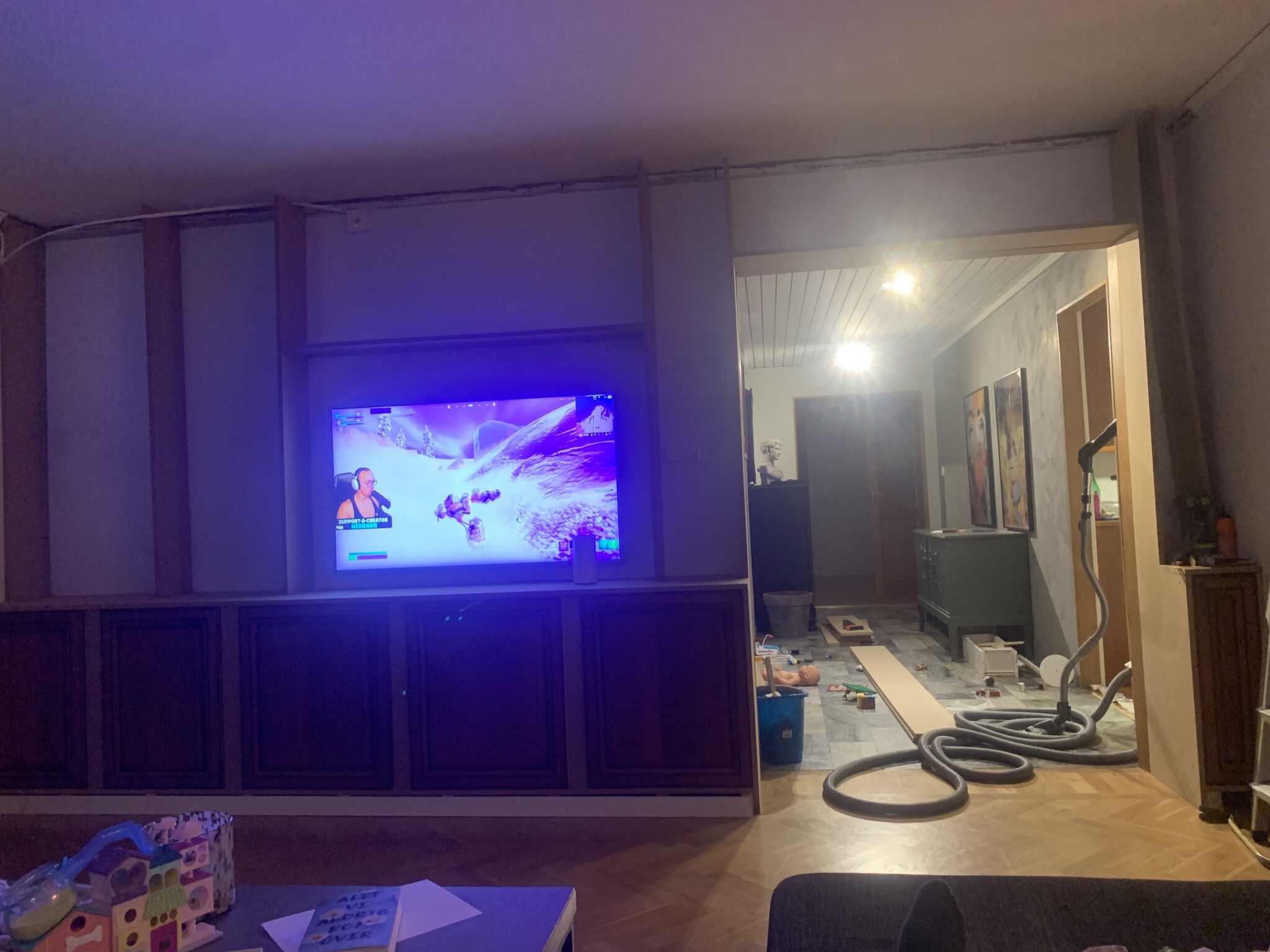

Elsparv
Tryck öppning och ledslingor som lyser upp facken. Å förbereder för större tv 65”
  • Vardagsrum under renovering med TV-spel på skärmen, leksaker på golvet och oavslutad golvbeläggning.

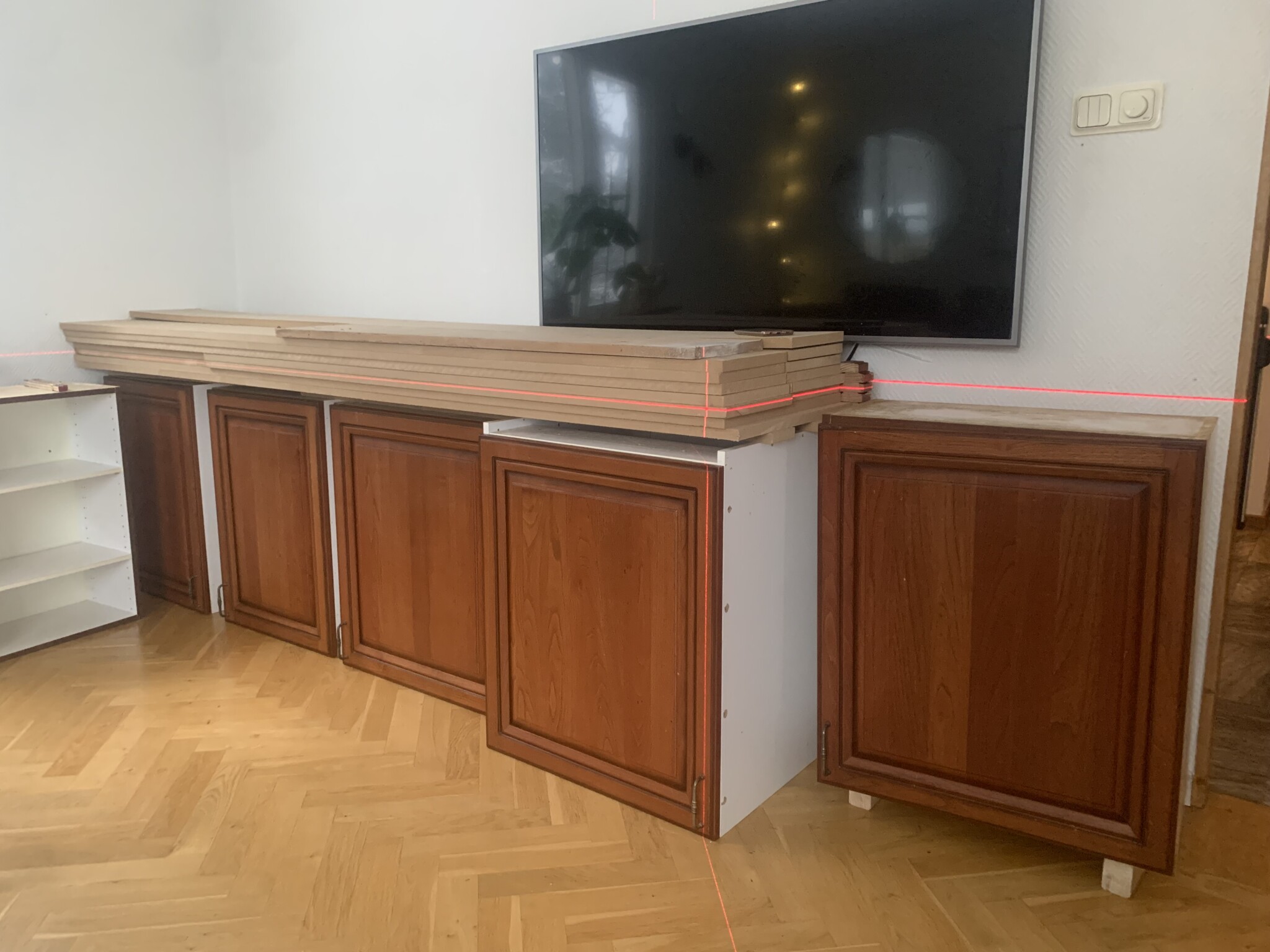

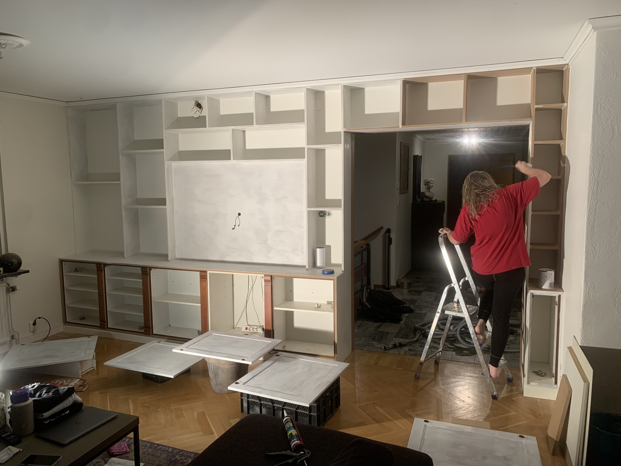

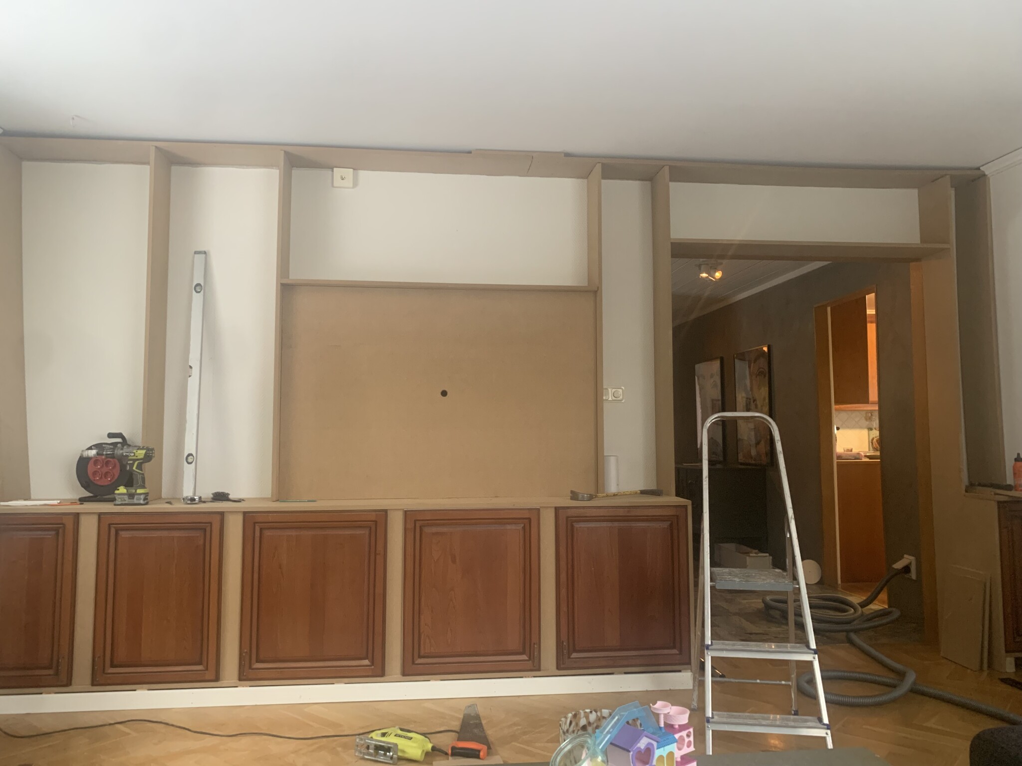

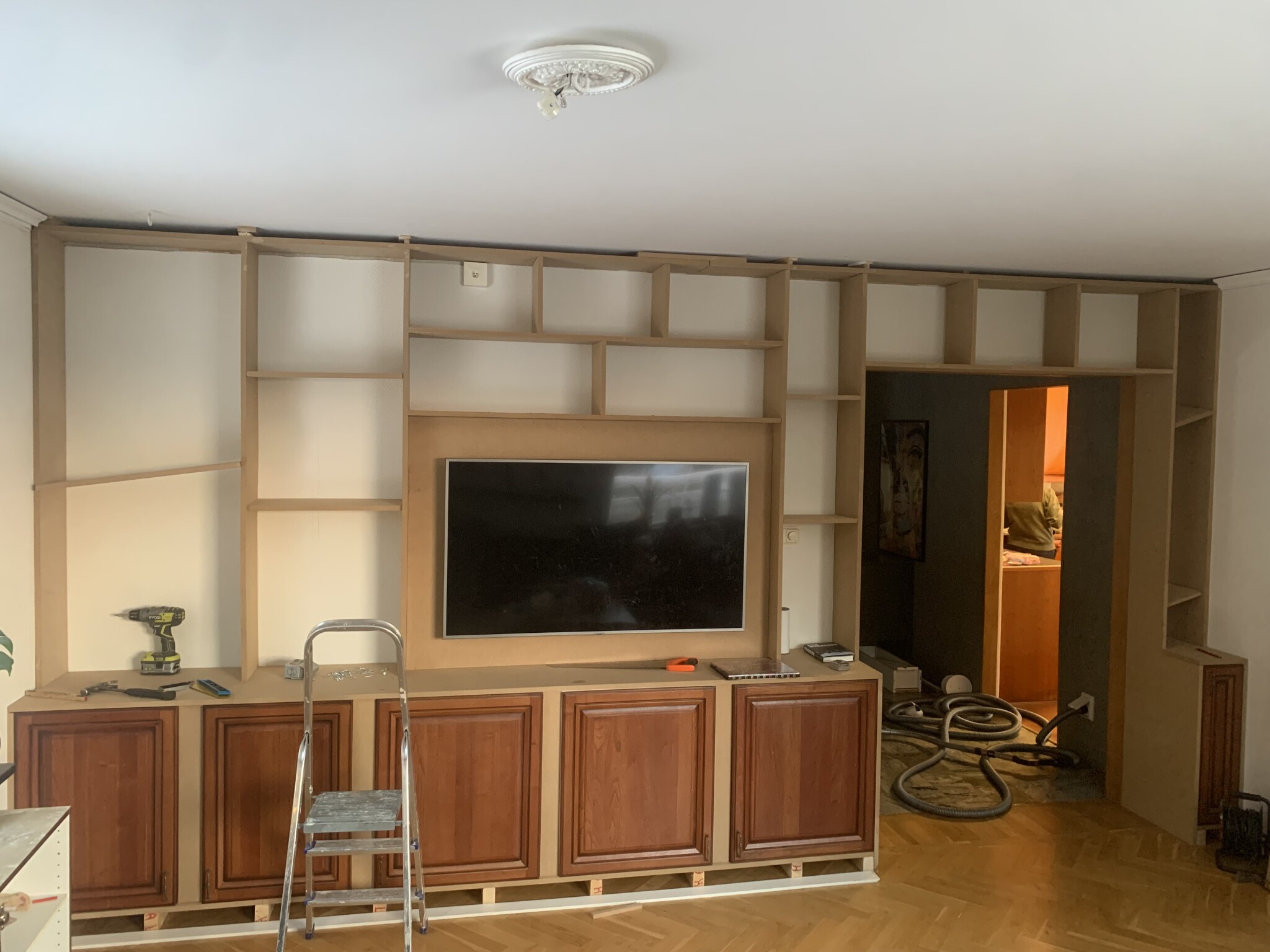

R Riickardo skrev:
Det går framåt. Men en del kvar
  • Person monterar stort, vitt bokhyllssystem med skåp i ett vardagsrum, verktyg och delar på golvet.
  • Ett stort, tomt bokhyllsystem i en rörig, belyst vardagsrumsmiljö med en stege och renoveringsmaterial synliga.
  • Renoveringsarbete i rum med stort tv-skåp, stege och verktyg på golvet.
  • Inomhusrenovering, köksskåp, stege, verktyg, dammsugare, oavslutat arbete, trä och vita färger, arbetsbelysning.

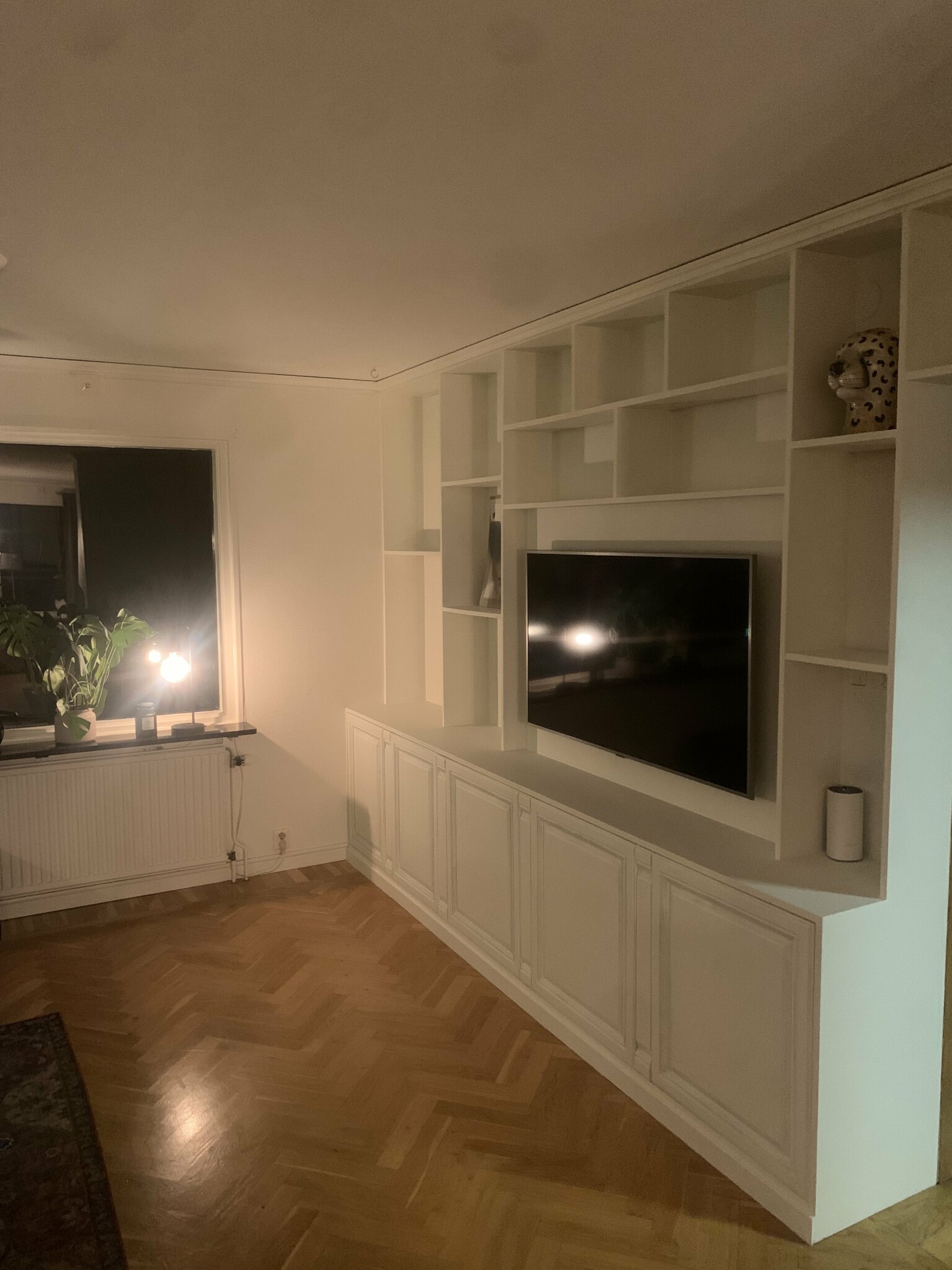

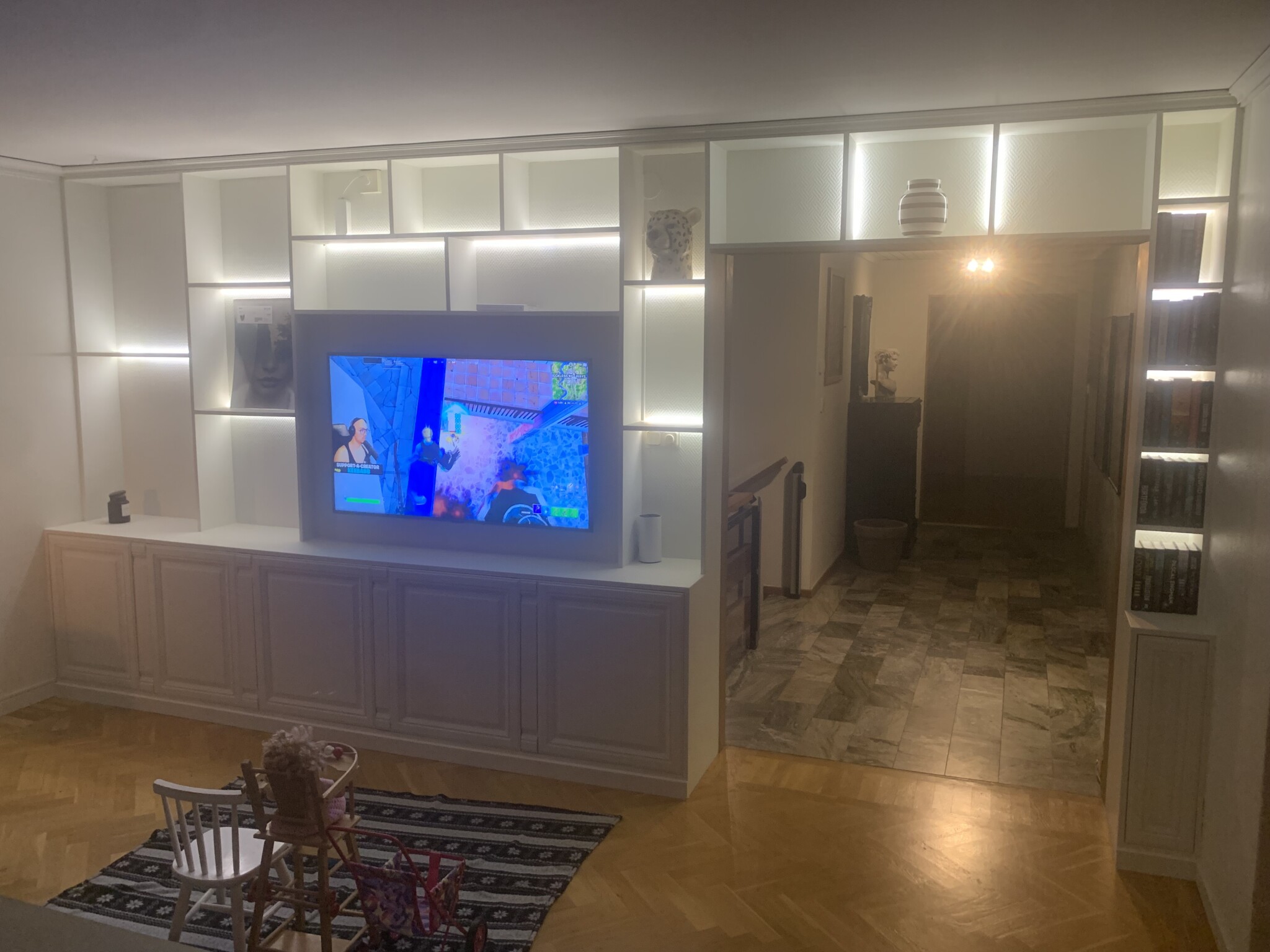

henche
fattas bara ledslinga
  • Vardagsrum med TV, vit hylla, tavla, person i bakgrunden, gröna växter, städsugare, leopardfigur och damask kläder.
  • Ett vardagsrum med inbyggda hyllor, upplyst fönster och TV, trägolv och leopard skulptur.
Togge_1 och 3 till
  • Ljus vardagsrumsinredning med integrerade hyllor, TV, träbord, barnstol och dekorativa föremål.
