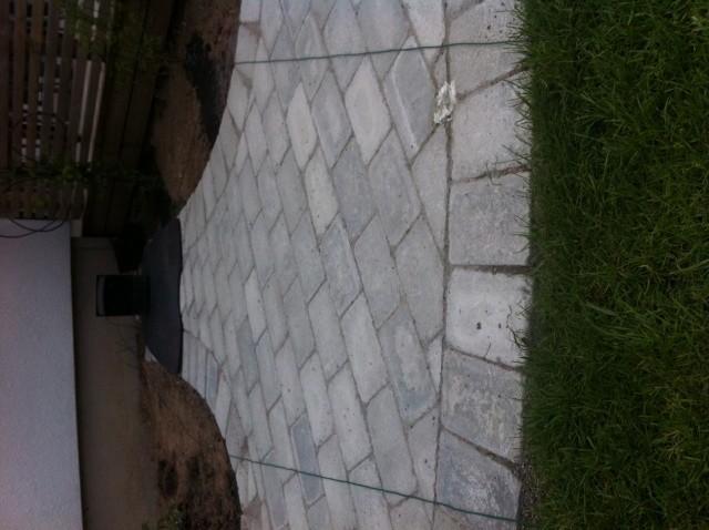

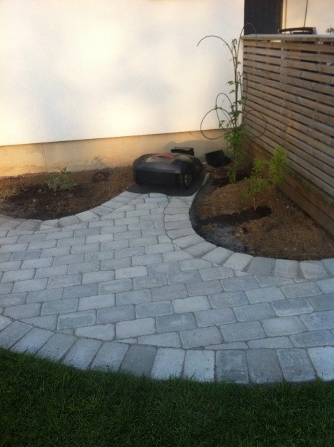

Jag har lagt lite plattor och göte har hamnat utanför begränsningsslingan, jag har dragit kablar till begränsningsslingan och guidekabel i ett rör från gräskanten och under plattorna till baksidan av laddaren.. men klipparen vägrar att gå över begränsningsslingan, går det att lösa eller?
mvh micke
Du har väl 3 rör? Ett till guiden och två till begränsning? Du måste ha ett mellanrum på begränsningskablarna på minst 60 cm med guiden mitt i, 30 cm till varje begränsning, då ska det funka med korridorbredd "0" och 100% på följ slinga ut.

jag har bara ett rör så det blir till att lyfta plattor någon dag:(
hittar ingen bra anvisning på det i instruktionsboken..
vad ska man ha för inställningar på följ slinga in då?
jag testa lite provisoriskt som du sa Nonkan!
och det fungerar;)
