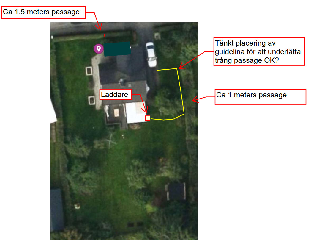

Håller på med installaitonen av min Gardena Sileno+ 1600.
Har en bra plats en bit under altanen där jag tänkt sätta laddningsdockan. Har även en smal passage (1m) till en mindre gräsyta.
Har förstått att söktiden blir längre om jag gör som på bilden.
Hur skullen i gjort?
Kanske lägga guiden som ett U ut på den stora gräsytan till "nedåt-vänster", är det en bra idé?
/Jonas

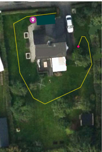

Jag skulle placerat laddstationen på den lilla ytan mellan bilen och det stora trädet, där guideslingan går in. För att sedan dra guideslingan hela vägen runt huset in på den lilla passagen, för att maximera nyttan med slingan. Om det fungerar med eluttag etc så klart.
Alternativt tvärtom att ställa laddstationen på framsidan och dra guideslingan runt huset till bilen.
Om jag förstått Gardenas manual rätt hittar den endast hem med hjälp av guideslingan så risken är stor med ditt alternativ att du ofta får gå och bära hem den till laddstationen med tomt batteri då den inte hittat guideslingan i tid.
Om det varit en Husqvarna Automower hade den även kunnat följa begränsningenkabeln hem om den efter en tid inte hittat guideslingan.
Om du verkligen vill ha laddstationen under altanen borde guideslingan gå till framsidan och sedan får du titta på att göra ytan bredvid bilen till en zon eller manuell klippyta. Eller experimentera med att dra in guideslingan där och göra en u-sväng ut igen och sedan till framsidan.

Tack för svaret!
OK. Det skulle nog funka om jag gräver ner en elkabel dit, dock får den inget väderskydd där. Vad tror du om min idé att dra guiden från stationen, ut mot den vänstra sidan av tomten (där två rabatter syns) och sedan vända med kabeln där och tillbaks in i den mindre avgränsande området. på så vis tänker jag att klipparna kan fånga upp guiden lättare om den tex befinner sig på framsidan...

Jag har en Gardena R80.
Optimalt är nog som MG ritar, men jag förstår om man inte vill göra allt för stora förändringar.
Guideslingan har ju två funktioner. Det ena är att du kan skicka ut roboten till olika ställen att starta på, vilket kommer krävas på din tomt samt att roboten ska hitta hem. Jag tror att du kan göra som du skriver och dra guideslingan upp till vänster och sedan svänga tillbaka in på stora gräsmattan för att sedan avsluta vid bilen. Din robot kommer tappa någon minuts klipptid men du täcker in större delen av din tomt med guideslingan och det är viktigast. Roboten går fram och tillbaka tills den hittar guidekabeln och ju större yta den ligger på desto fortare hittar den kabeln.
