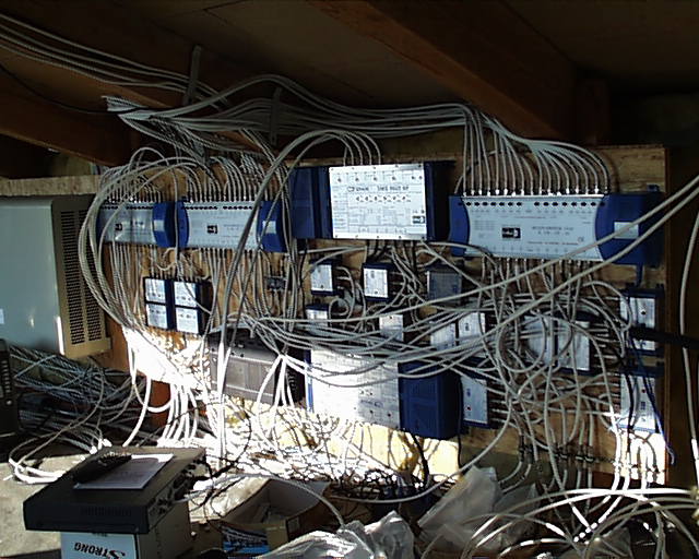

Nån av de här borde funka då? Har alla förstärkare?

EMP-Centauri P. 142-UP hade jag nog valt av dessa. (pro modellen)
EMP-Centauri är i mina ögon en modern Skoda och är ganska stora på Europa marknaden.
Köper du i Tyskland så välj en butik där du åxå kan få vägguttag med dubbla sat (svåra att hitta här) samt att dom har låg frakt kostnad till Sverige.

Terr. Input 5-862 MHz (passive)
40-862 MHz (active)
Den har förstärkare alltså?
40-862 MHz (active)
påderas hemsida står ju
Main features of Profi Line
extended four-year warranty
extended temperature range
all standalone multiswitches have input attenuators
all standalone multiswitches in “UP”, “U” version (active/passive terrestrial trunk switching, quad LNBs compatibility, terrestrial preamplifier biasing)
all switches and multiswitches for more than 1 satellite are DiSEqC 2.0 or lower version compatible

Det missade jag, kollade enbart på denna modellen. Då får det nog bli en sån, nu är det bara resten av grejerna jag ska hitta också.
Nästa problem. LNB Quattro och LNB Quattro switch, vad är skillnaden?
Okej. Då har jag bara en massa quattro-lnb att välja på. Verkar ju skilja en del, vad ska jag kolla efter, spelar det nån roll?
Ja ungefär så känns det nu. Ingen aning vad för LNB eller uttag jag ska ha.
