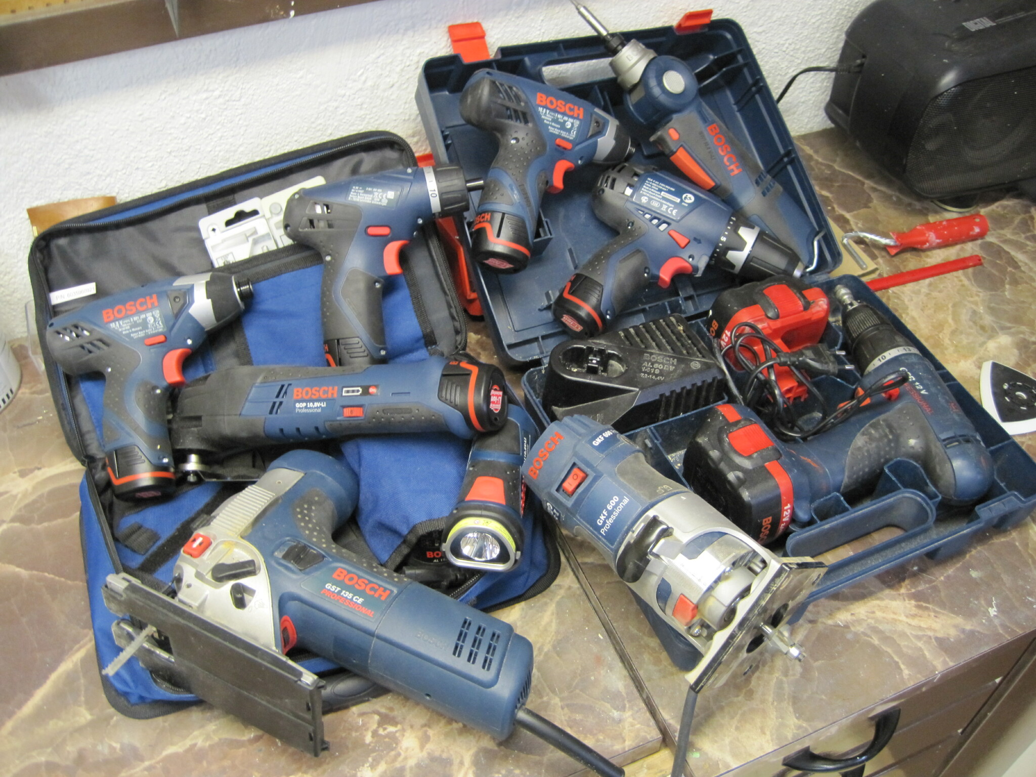

Ett gammalt foto från 2015, men alla lever fortfarande, förklaring är att jag köpte paket från Tyskland och har två fastigheter.
