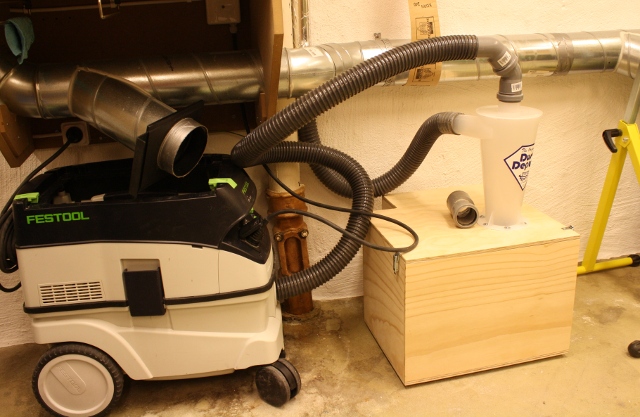

Jag får också passa på att visa hur det blev. Förbättring som väntar är att göra de kraftigaste böjarna i 50 mm avloppsrör ch eventuellt att ordna någon slags siktglas, kanske med rengöring av glaset à la akvarium med magnet. Jag fräste en hel del MDF nyligen, och det blev nästan tre lådor fulla med MDF-damm. Avskiljningsgraden är fantastisk. Om man glömmer att tömma cyklontunnan hamnar allt damm i påsen i alla fall. Se till att kolla tunnan om det skall fräsas mycket. Påsarna är ju som bekant dyra.
Jo, och lådan måste var stöddig. Silltunnor i plast fungerar inte. De sugs ihop. Daniel_N vet mer om detta...
