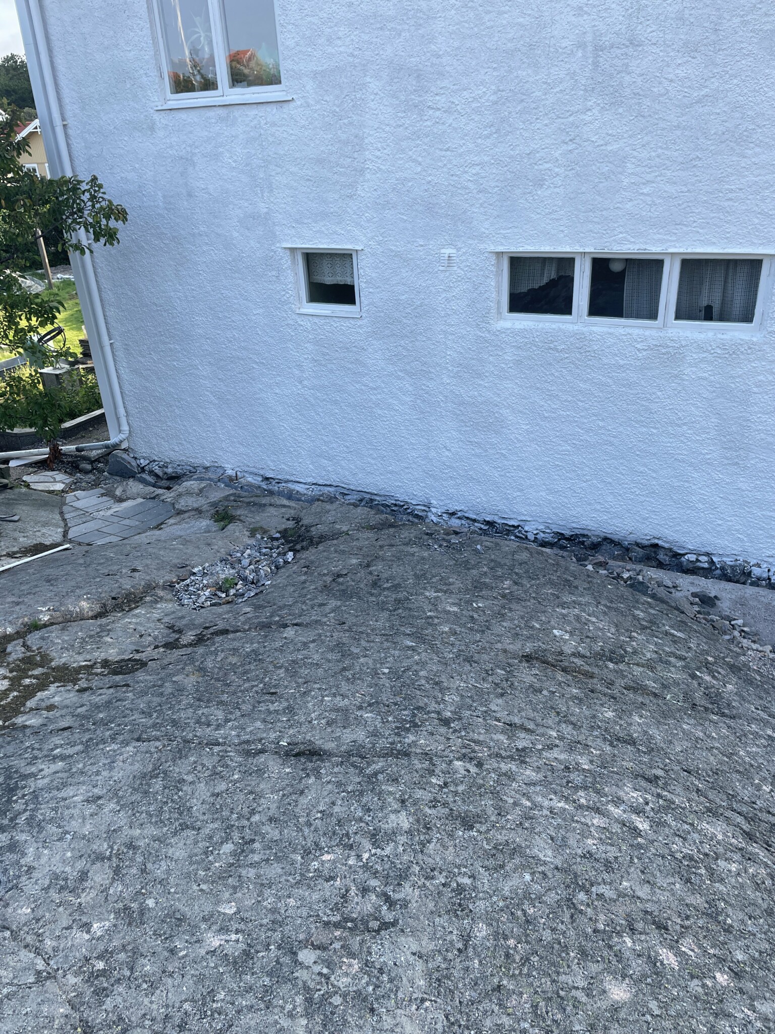

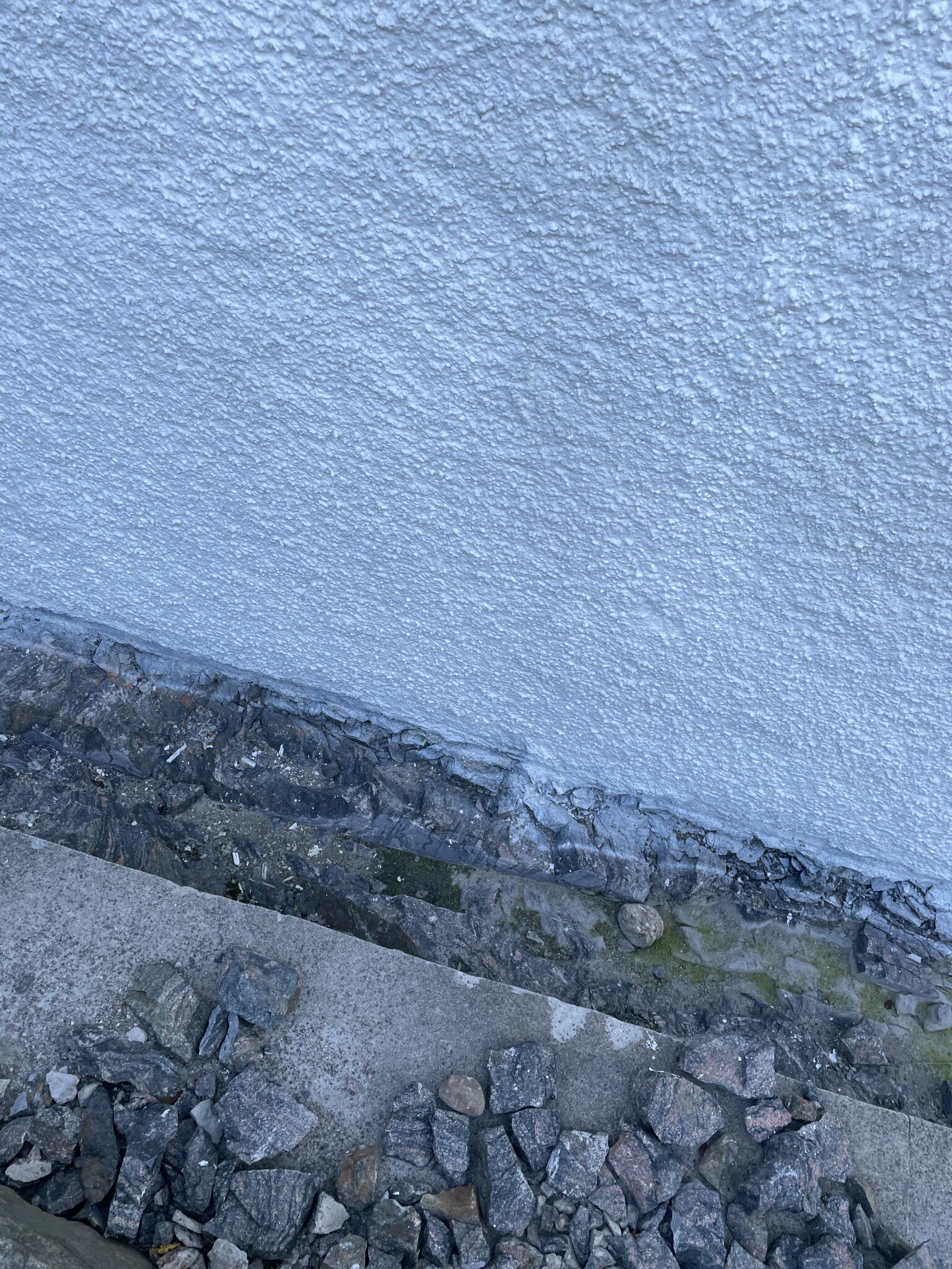

Jag håller på att gräva ur plattan för att isolera och lägga värmegolv. Jag dränerar samtidigt och har ett berg som vattnet rinner på mot huset som ni ser på bilderna. Jag har sågat en ränna som jag vill leda bort vattnet i men vill nu täta mellan grundmur och berg/sprängsten. Jag vill använda ngn typ av membran för att täta och samtidigt stoppa vatten från att komma in under den nya isolerade plattan.
Några tips?

Jag glömde skriva att huset ej har källare utan huset står på sprängsten och berg
https://www.markvaruhuset.se/product/gummiasfalt-barrapren-5kg
Smidigt att lägga på med hornsugga eller annan grov pensel.
Tack för tipset!
