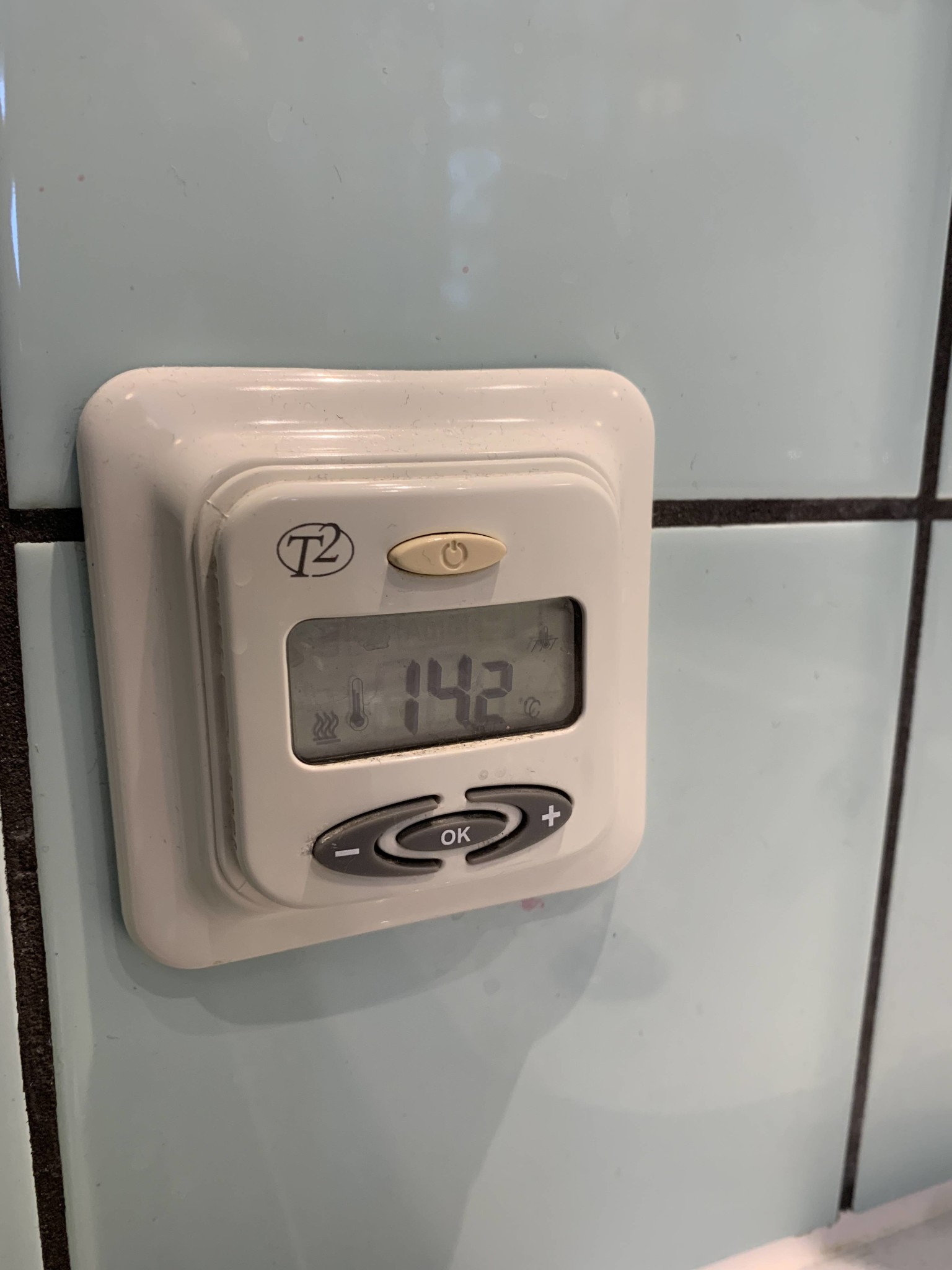

efter värmepumpshaveri har golv- och takvärmen i huset blivit högaktuell. Får dock inte liv i varken eller.
Behöver börja från grunden. Ursäkta den låga frågenivån, men behöver få klarhet i detta..
1. När det är el fram till termostaten kan väl inte säkringen i proppskåpet vara trasig?
2. Bild 1. Termostat OJ Microline - visst är väl detta en termostat till elburen golvvärme? (för vattenburen sitter väl termostaten på rören).
3. Bild 1. Termostaten lyser och tempen är uppdragen. Ändå blir det ingen värme i golvet. Är det fel på själva golvvärmen, eller kan det vara "bara" termostaten? Hur vet jag vilket?
4. Bild 2. Termostat T2. Samma problem. Termostaten ser ut att funka men det blir inte varmt. (Använder plusknappen till 22 grader och trycker OK.) Vad kan felet vara?
Stort tack för hjälpen!
//Marcus
(Frågor om fel på takvärmen i separat tråd - tar tacksamt emot hjälp där också)
Väggmonterad termostat med vred och röd indikatorlampa, temperaturskala från 5 till 30 grader Celsius.
Digital termostat på kakelvägg visar 14,2 grader Celsius. Värmereglering med knappar och display.
En elektriker behöver mäta om det verkligen finns 230 V på termostatutgången till golvvärmeslingan. Ofta kan det vara problem med termostaten eller temperaturgivaren i golvet. I värsta fall är det avbrott i golvslingan.
