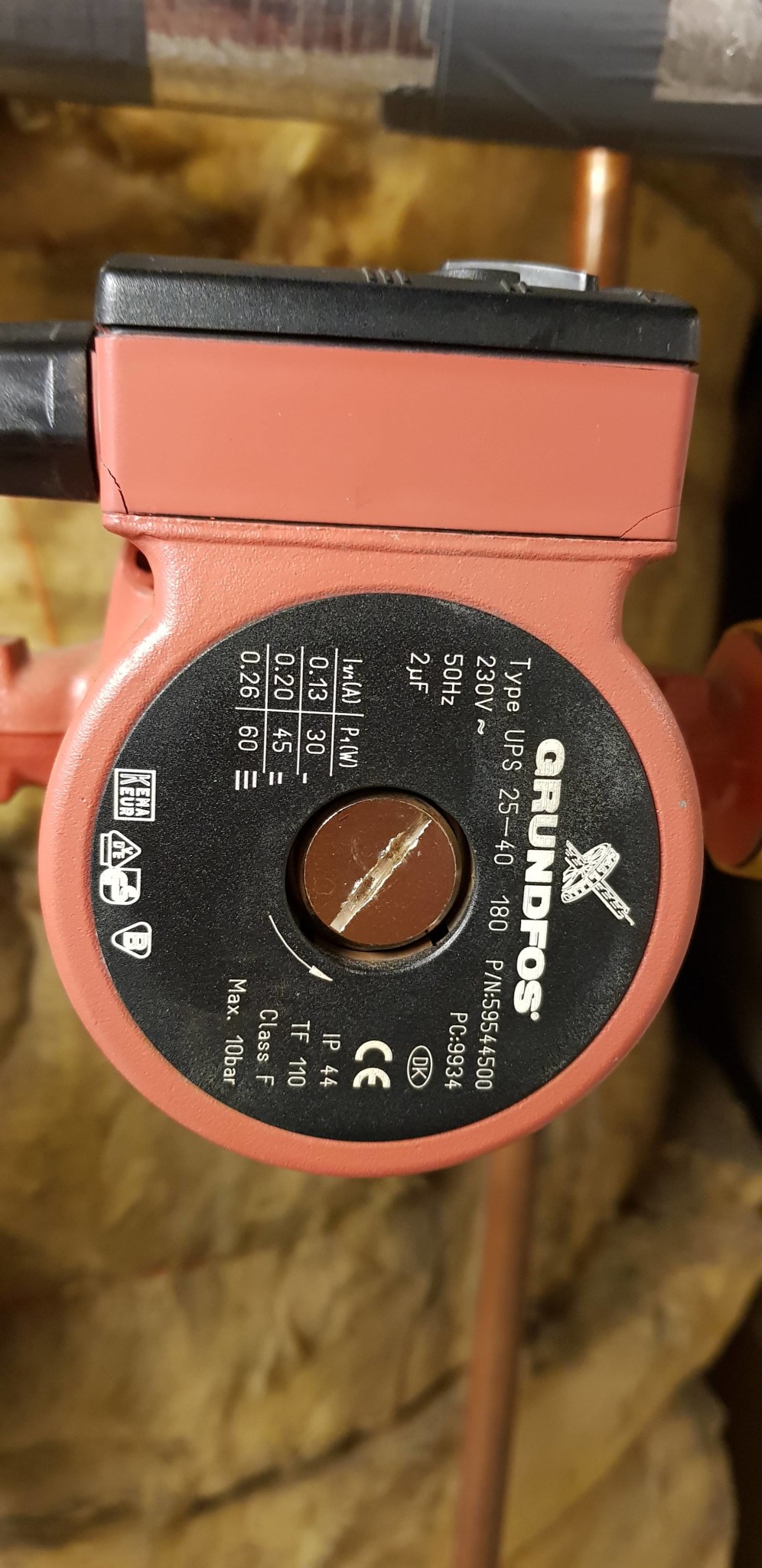

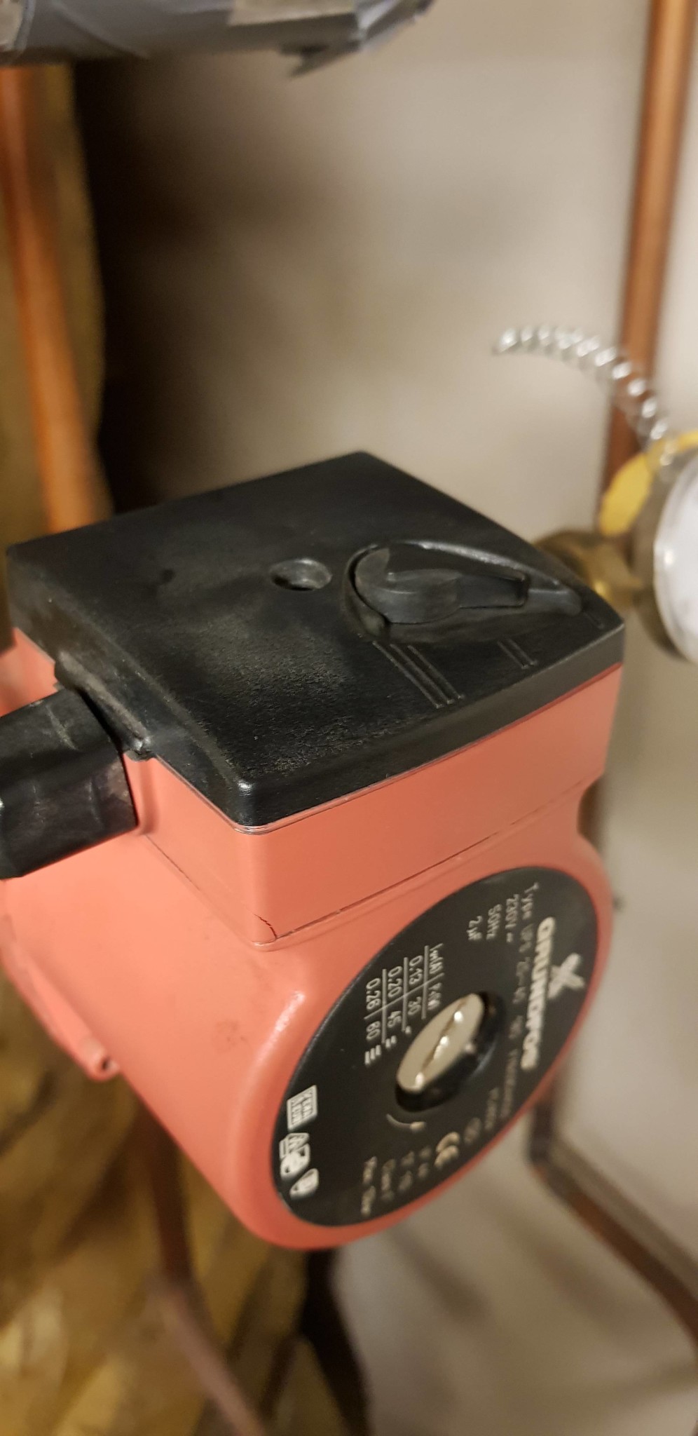

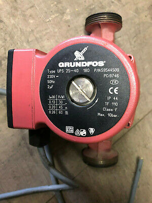

Har en Grundfos 25-40 180, 230 volt (p/n 59544500) som fungerar alldeles utmärkt men
när jag skulle prova att byta hastighet på den så knakade det till och axeln som
går in i väljaren gick av.
Nu undrar jag om någon vet om kontrollboxen finns som reservdel
och i så fall vem som kan tänkas ha en sådan?
Grundfos UPS 25-40 180 cirkulationspump i metall, röd med tekniska specifikationer, placerad på en verkstadsbänk.
(Lånad bild).

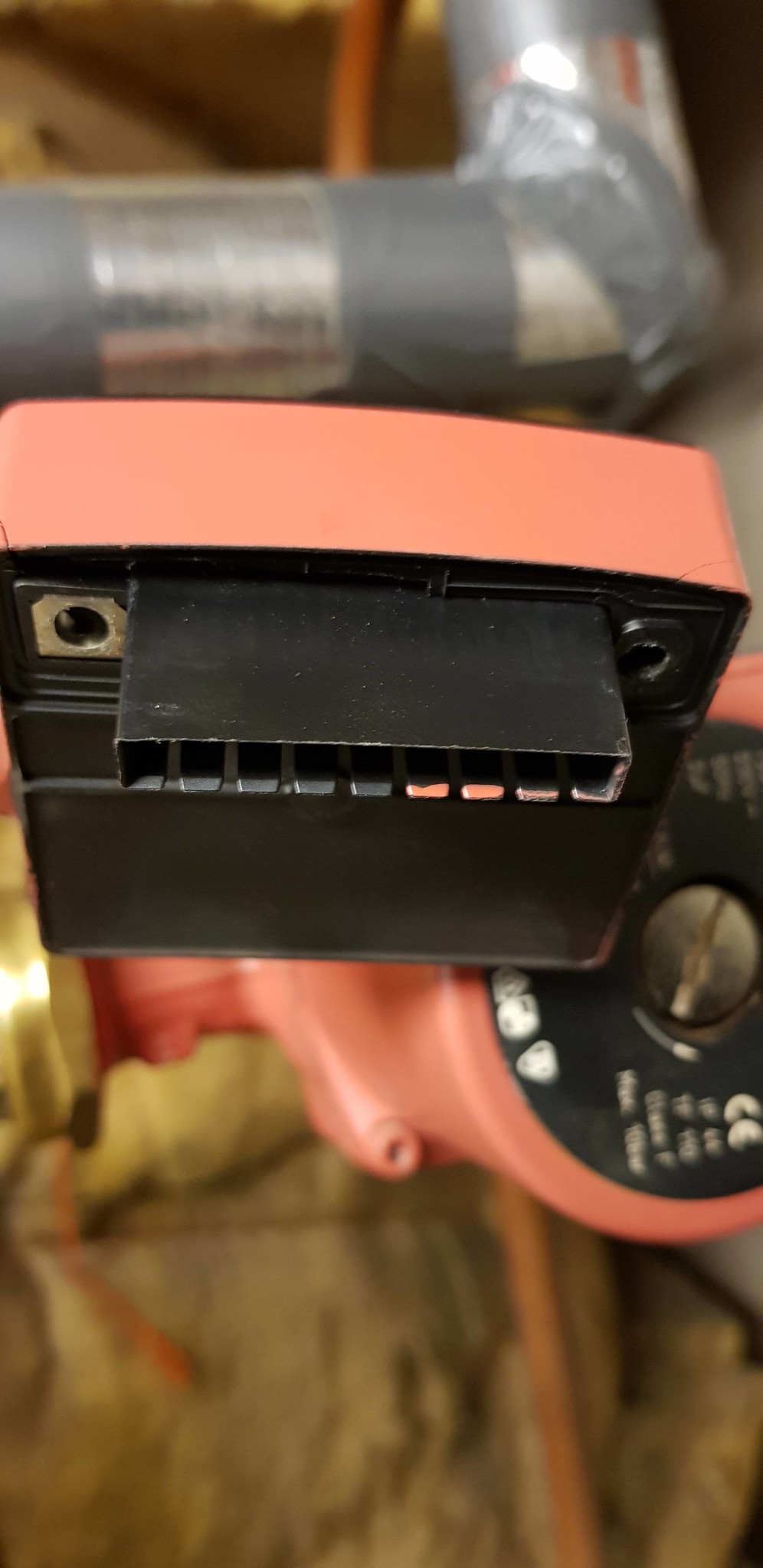

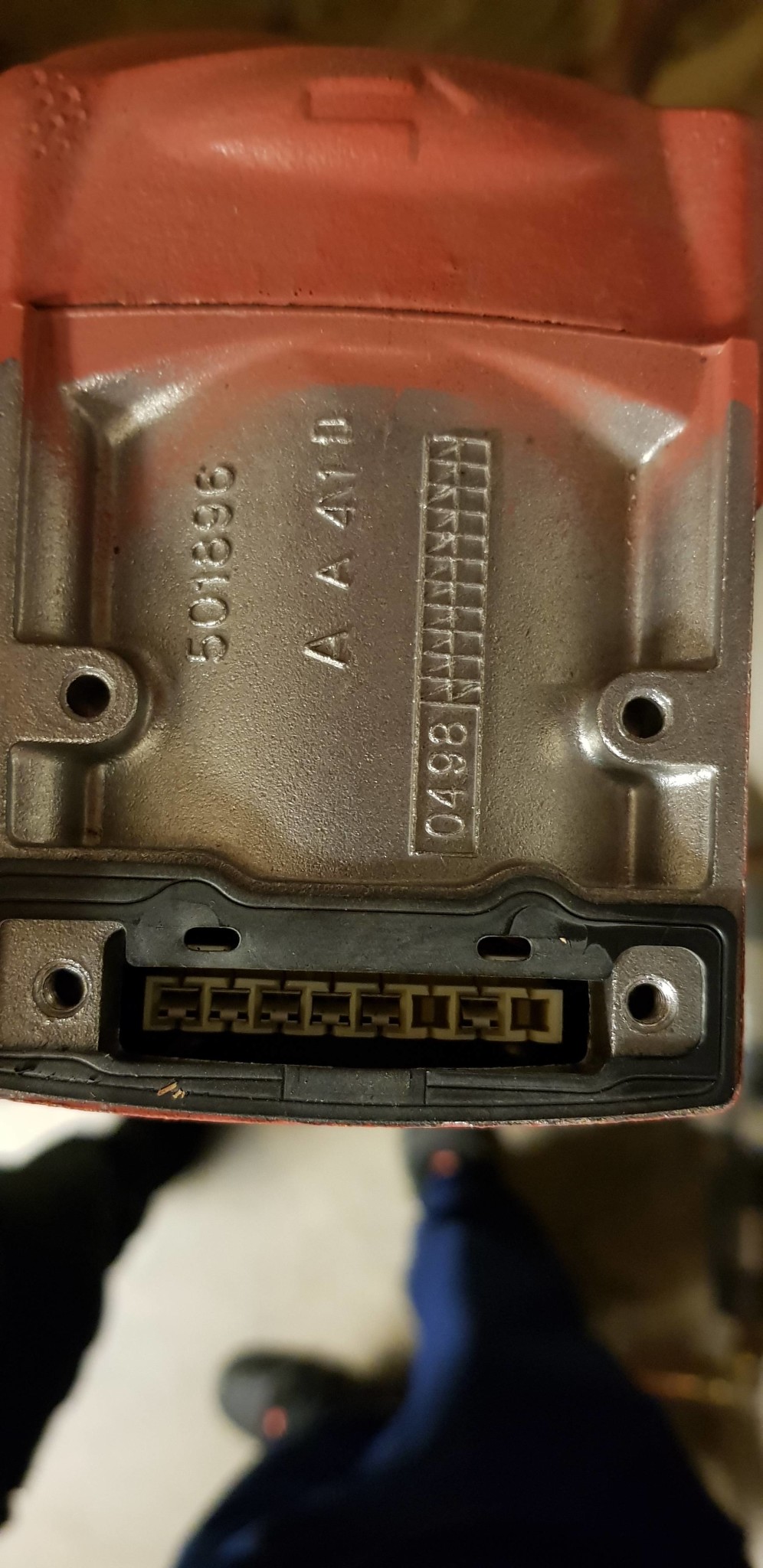

Finns inte som reservdel, det är en hel modul som sitter där, fungerar det nu med farten på flödet så lått det vara
Boxen sitter bara med ett par skruvar och elen går ner i motorn
med några stift i en skena (mycket lätt att byta).
Nu går den på högsta fart och jag vill köra på lägsta.

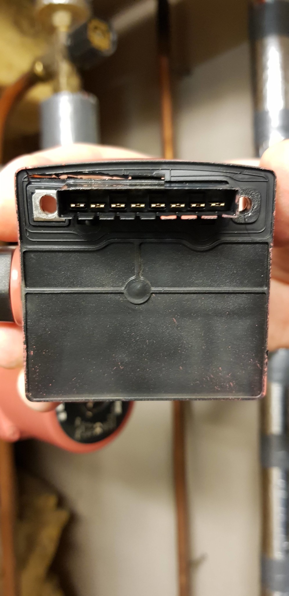

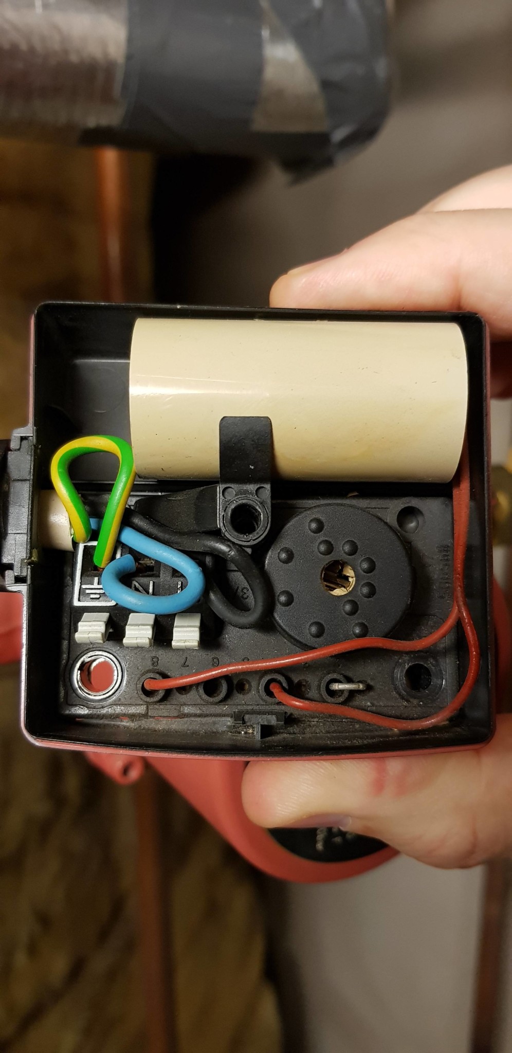

Ta en bild på eländet, kan gå att vrida på det som finns kvar av axeln.
Protte
Jepp ta en bild på boxen så vredet syns

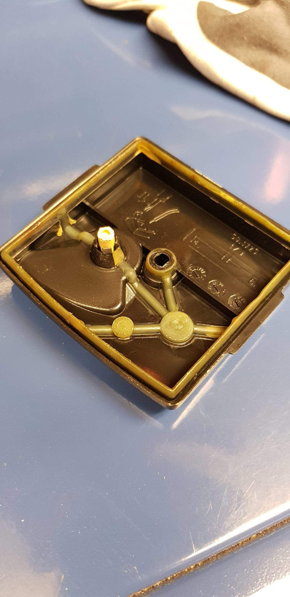

Axeln har gått av nere i själva omkopplaren så det är bara
ett hål med mycket tunt och poröst gods kvar.
Själva omkopplaren verkar ha fastnat och därför gick axeln av.
Tar lite bilder i eftermiddag.

Kolla då om det kan finnas fukt under boxen ,det syns på stiften
Nej,det är torrt och fint men omkopplaren sitter i boxen så den
hade inte påverkats även om så hade varit fallet.
Behöver se hur boxen ser ut angående vredet, var i landet bor du ?

Finns inga reservdelar att köpa
