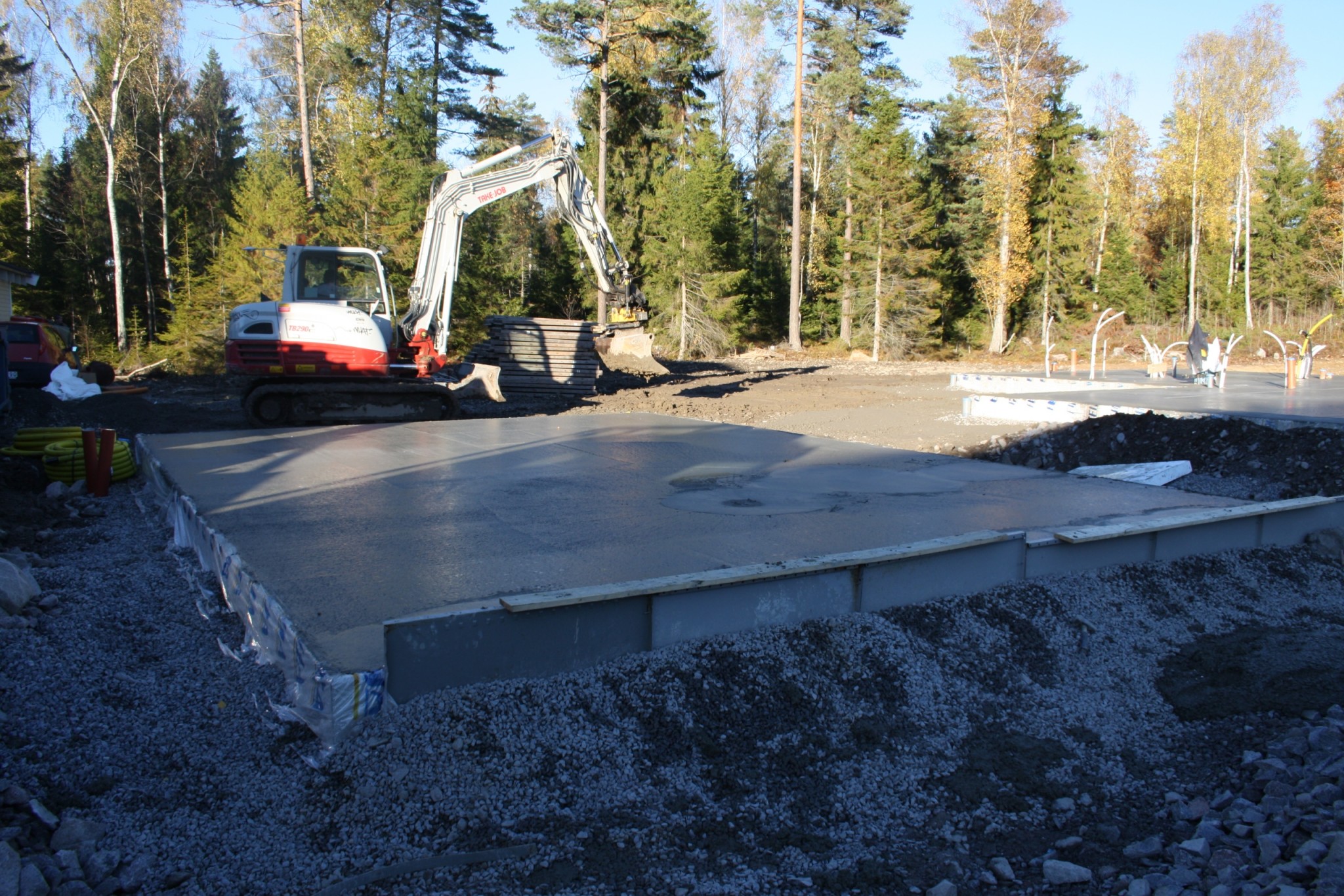

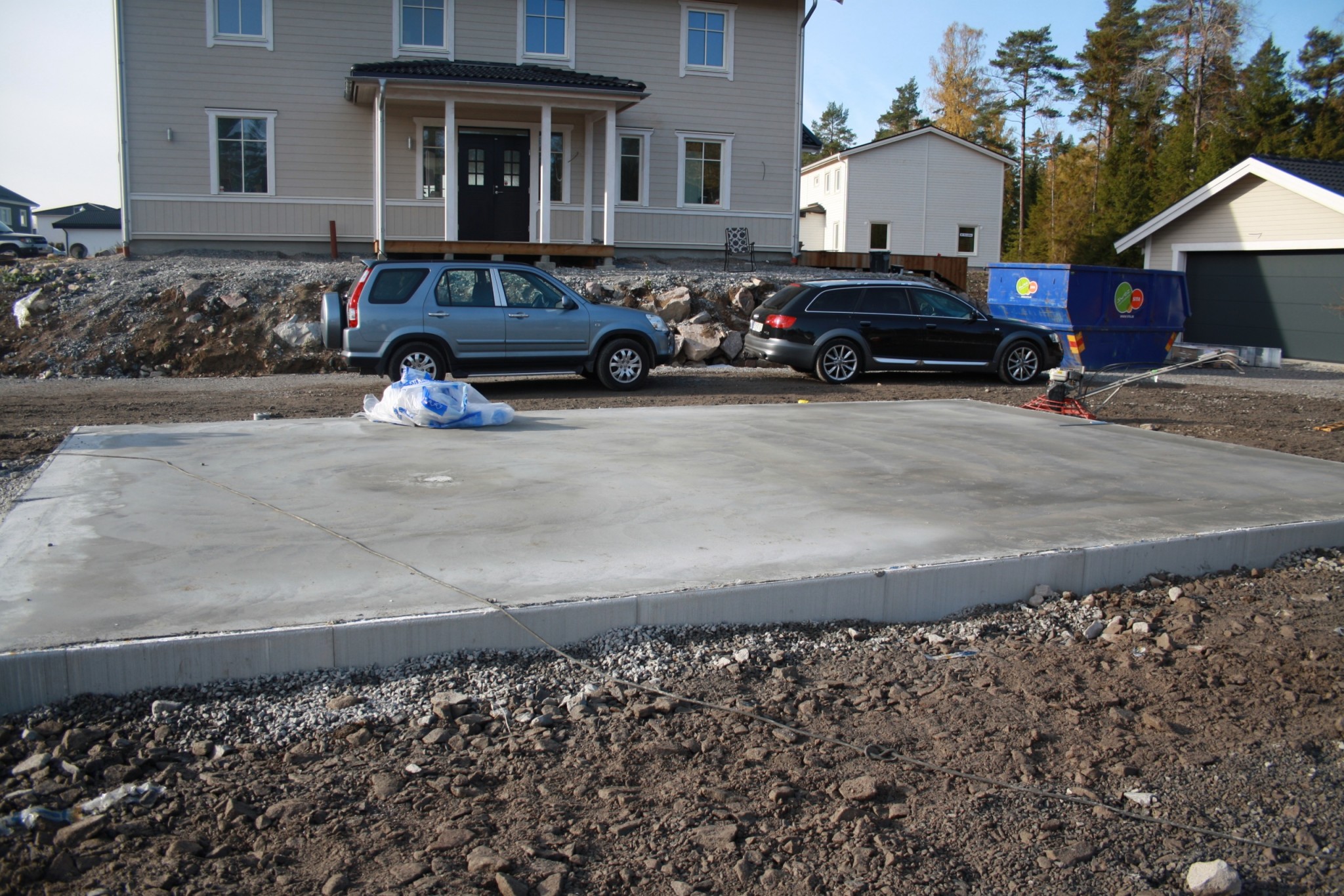

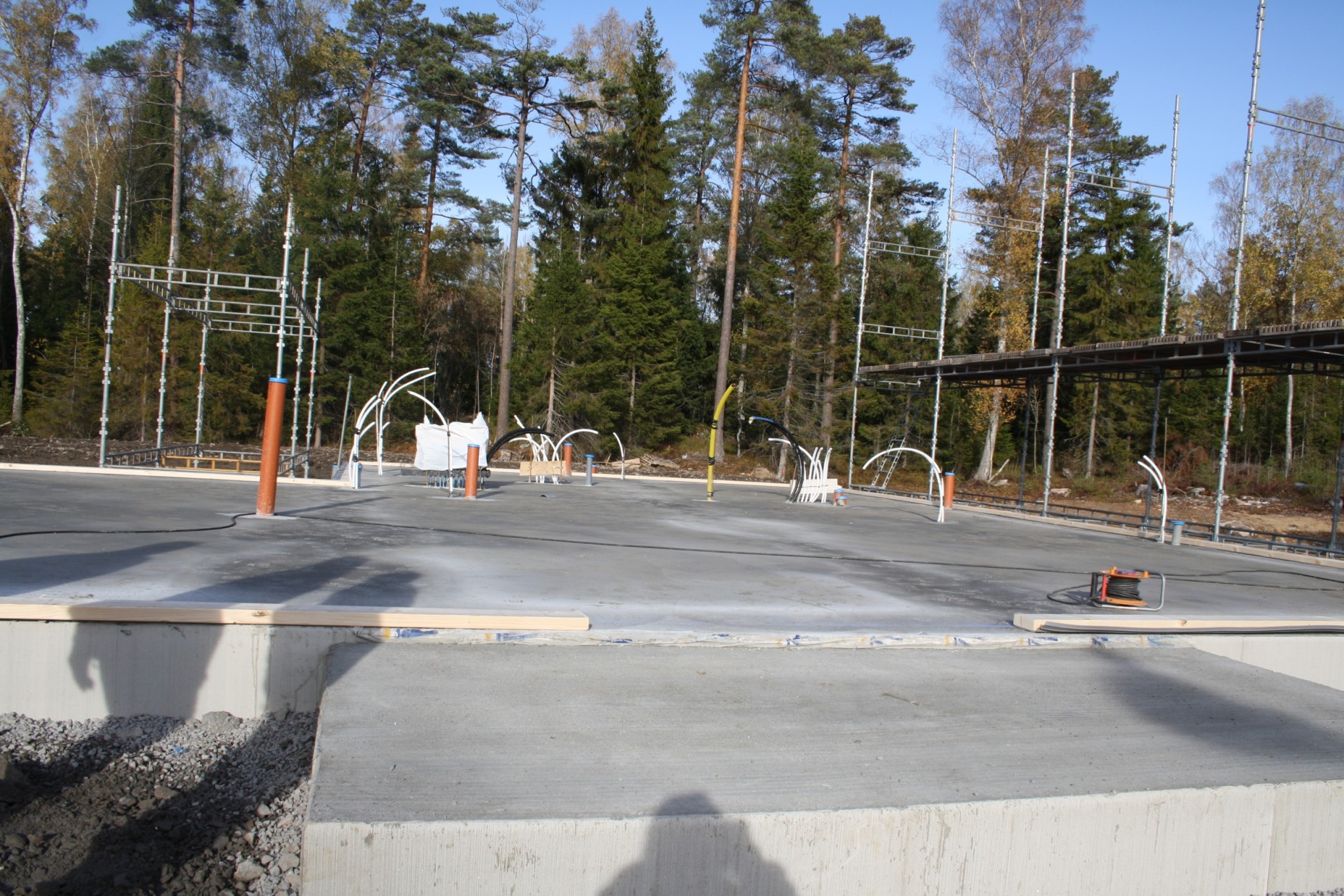

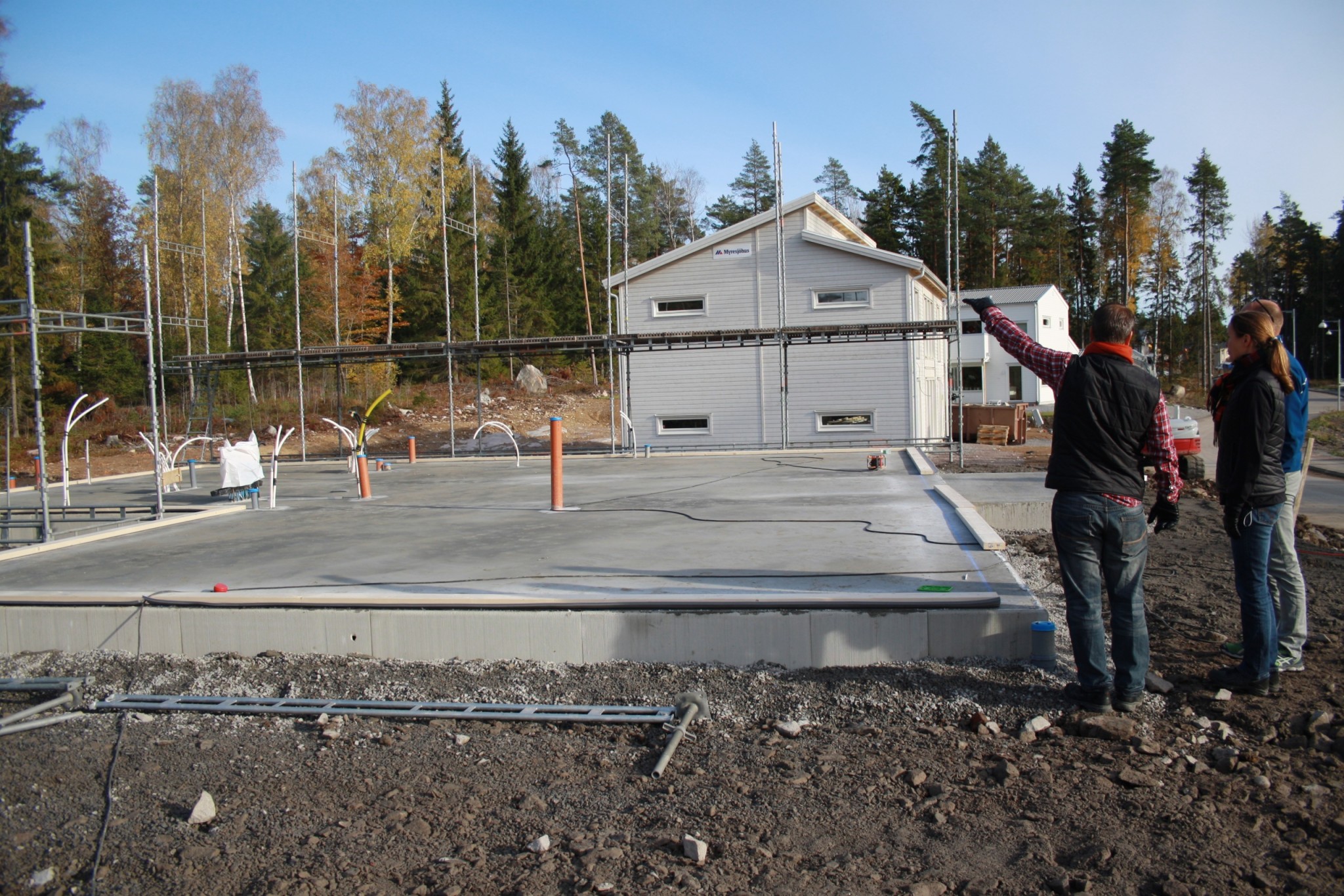

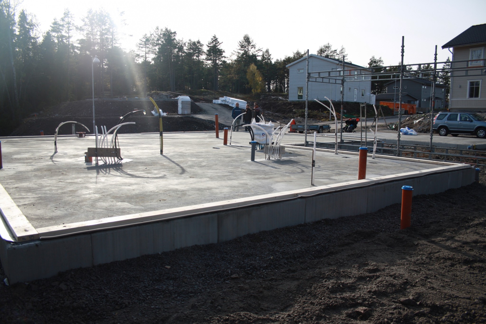

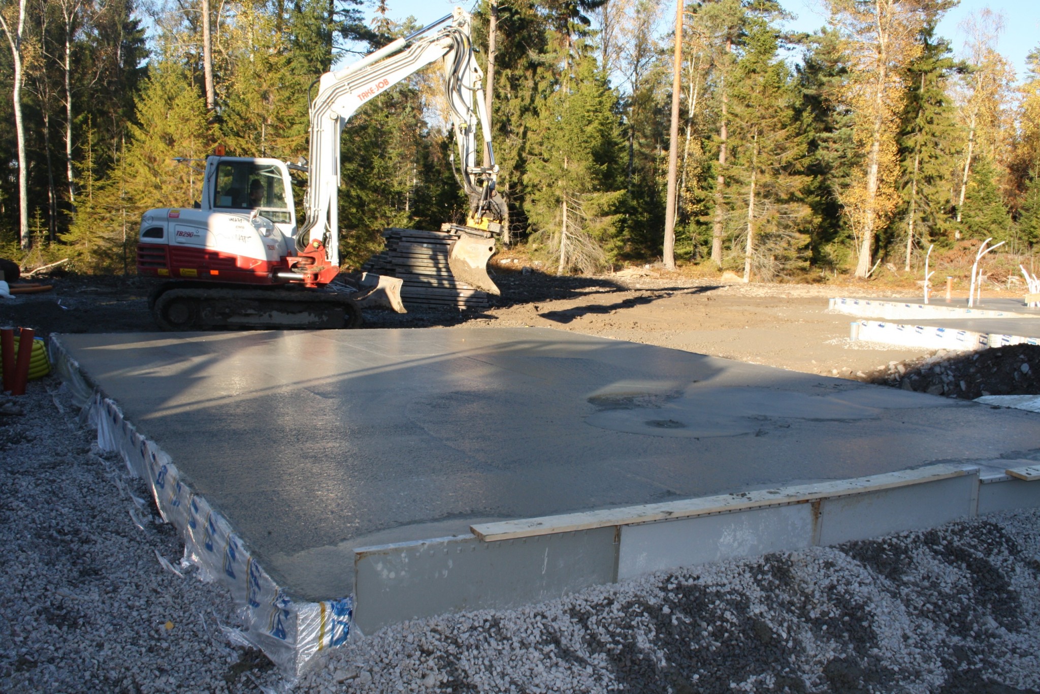

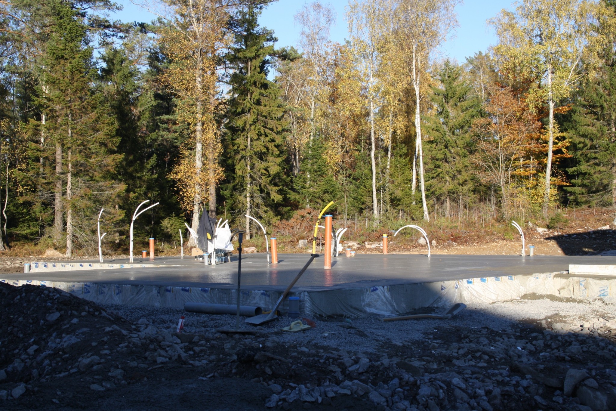

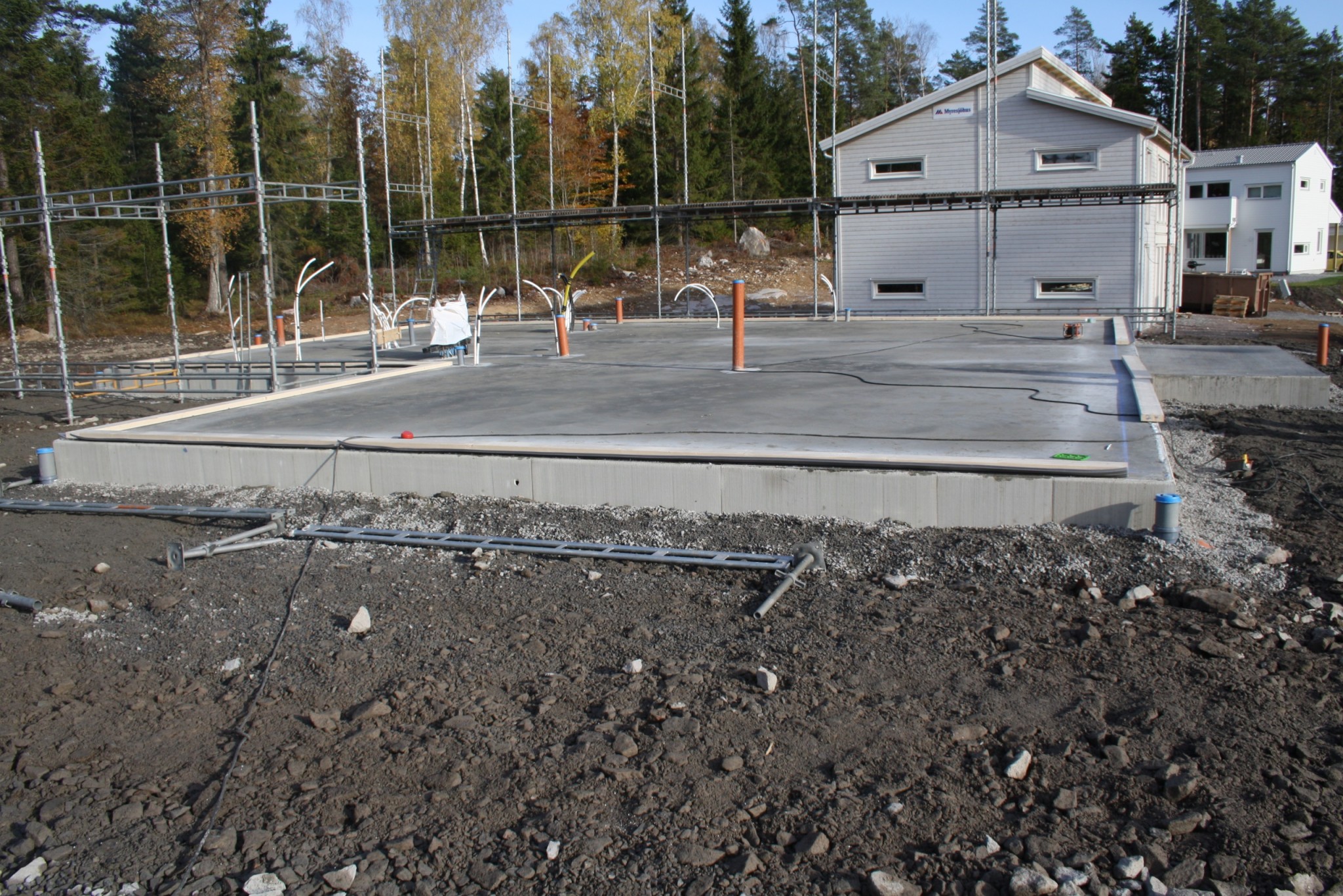

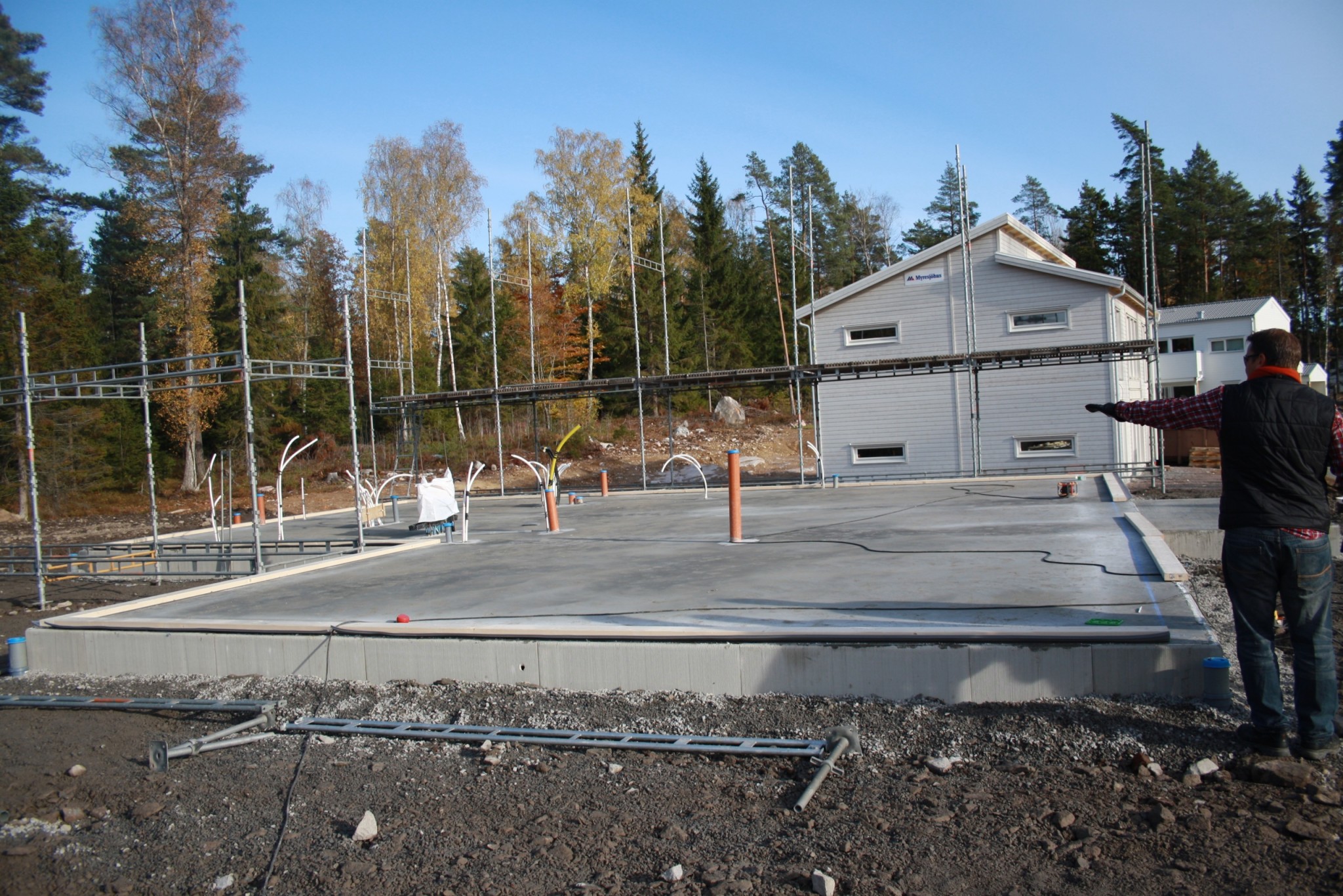

I torsdags gjorde vår Ka det första obligatoriska besök som ingår i hans uppdrag. Vi fick ingen anmärkning på det, men han påpekade att Tony, vår grundkille, hade ändrat till det bättre i ytterbalkarnas utförande. Dom är 300 djupa istället för 200. Vi vet inte riktigt vad det innebär ( någon som vet?) men han sa att det måste bokföras och meddelas till kommunen. Som jag tidigare nämnde låg markkillarna lite efter med arbetet och det resulterade även att själva gjutningen av grunden blev också försenad, så i fredags gjöt de grunden med snabb betong. Idag, lördag, var vi förbi och de höll på att montera byggnadsställning. Nu är det bara väntar. På måndag kommer huset!

Hoppas de anpassade armeringen efter att det skulle gjutas med snabbetong. Det kan annars vara risk för sprickor i plattan då snabbetongen är starkare.

Nu vet jag inte exakt vad som menas med snabbetong, men jag antar att de använt någon form av accelerator för att betongen ska härda snabbare och det bör inte ha något som helst att göra med hållfastheten. Däremot ökar ju risken för sprickor samt att få en svagare betong om hydratationen går för fort, men jag antar att de som gjuter mycket husplattor har bra koll på bevattning/kylning för att förhindra detta.
