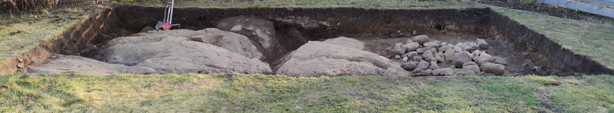

Jag skall montera ett växthus som är 2,36 x 5,3m på en stabil grund. Som ni ser på bilden nedan så har vi grävt ut för detta. Vi bor på ett berg och det gör att vi har nått berget i 2/3 av arbetet med grunden.
Min fråga är följande:
Kommer det hålla att lägga makadam i ca 30cm och 10cm stenmjöl och sedan lägga stenplattor som är 35x35cm på detta? Tanken är att montera växhuset direkt på stenplattorna och borra hål och skruva fast med expanderbult.
Självklart så kommer jag använda en padda när vi lägger makadam och stenmjöl för att allt skall sätta sig.
Det känns som detta kommer bli en robust grund eftersom vi bor i praktiken på ett berg. Men jag är också orolig över att det kan samla vatten i fickor på berget och skjuta upp en tjäle som gör att ramen till växthuset rör på sig och spräcker en ruta eller två.
Är min oro befogad eller kommer berget göra så att det inte blir så kan så att det blir minusgrader?
Detta är i Småland utanför Jönköping.
Tacksam för erfarenheter och givande inputs.
