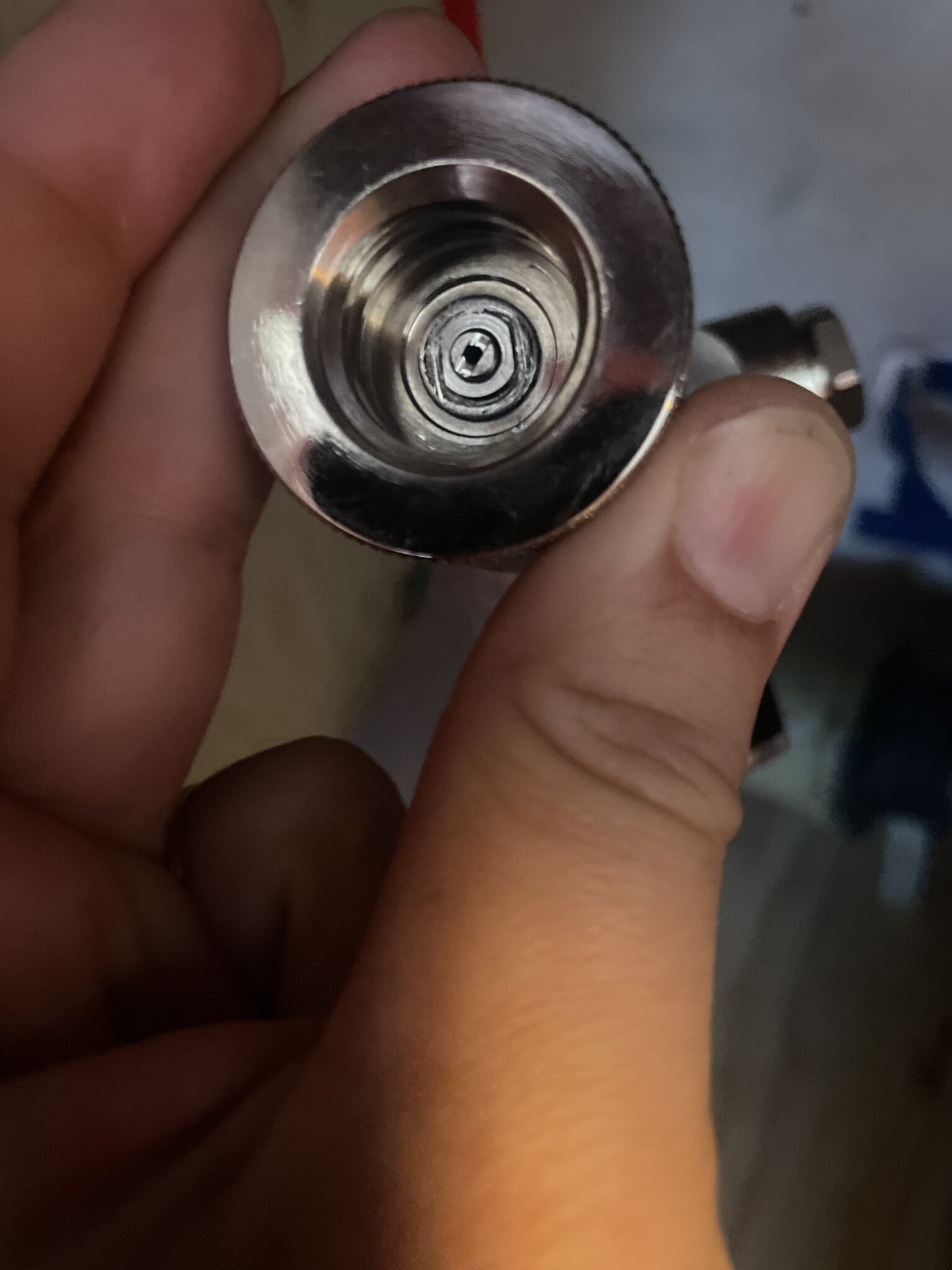

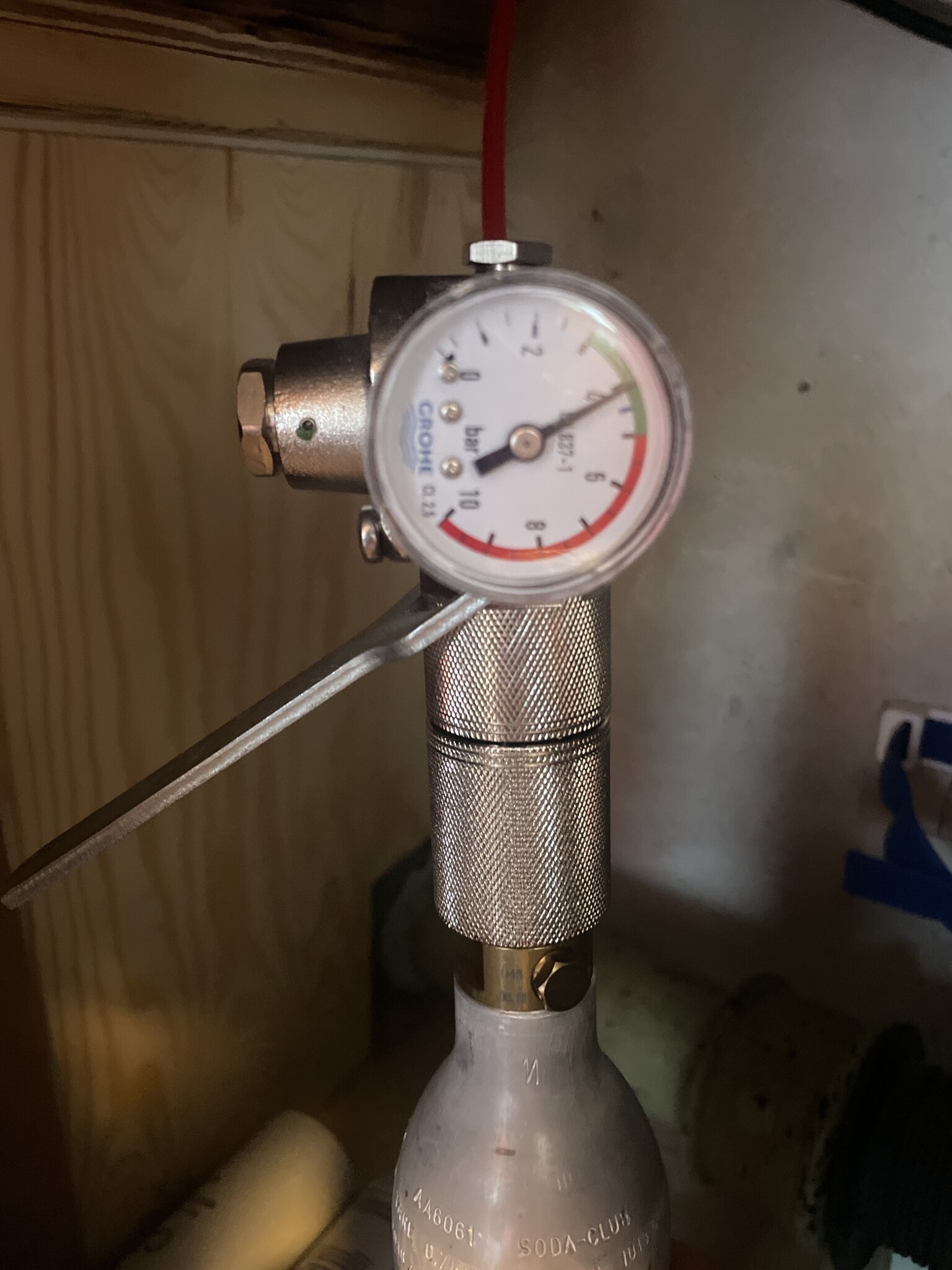

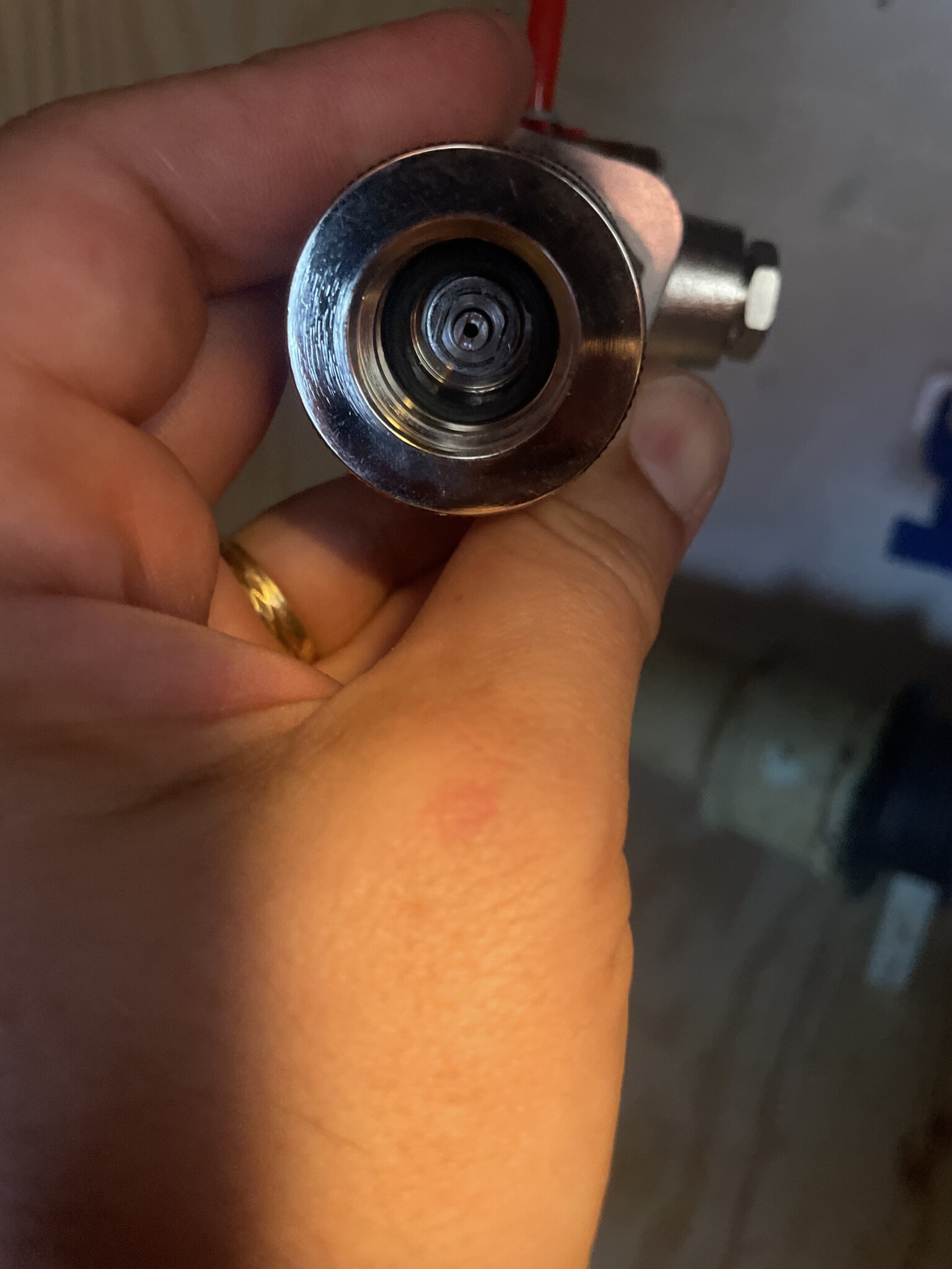

Hej, har haft en Grohe Blue Professional ett tag nu och funkar hur bra som helst. Men det har lossnat en tätning inne i munstycket till kolsyran och jag skulle behöva hjälp med hur och var tätningen ska sitta när den är korrekt monterad?
Så här ser munstycket ut:
Grohe Blue Professional-munstycke utan tätning, visar insidan för att identifiera rätt placering av tätningen.
Närbild av en person som håller ett Grohe Blue Professional-munstycke, där tätningen för kolsyran saknas inuti.
Tryckmätare och ventil på en Grohe Blue Professional kolsyrat system, monterat på en gaspatron i ett skåp.
Utan tätning pyser det kolsyra från patronen. Nu lägger jag när tätningen varje gång och hoppas på det bästa...
Någon som har bilder?
Finns att beställa tätningar får Grohe om du kontaktar dom. Hade samma problem.
[bild][bild][bild]
Hm undra om det är samma tätningar som till grohe home. Dom som bara säljs i 10 pack för 150kr st.. iså fall kan jag tipsa om att ta ut packningen och lägga den 10 min i ugn på 150 grader. Så rättar den till sig och blir som ny :)
tegel1957
tack för tipsen! nu ska jag nog komma vidare.
