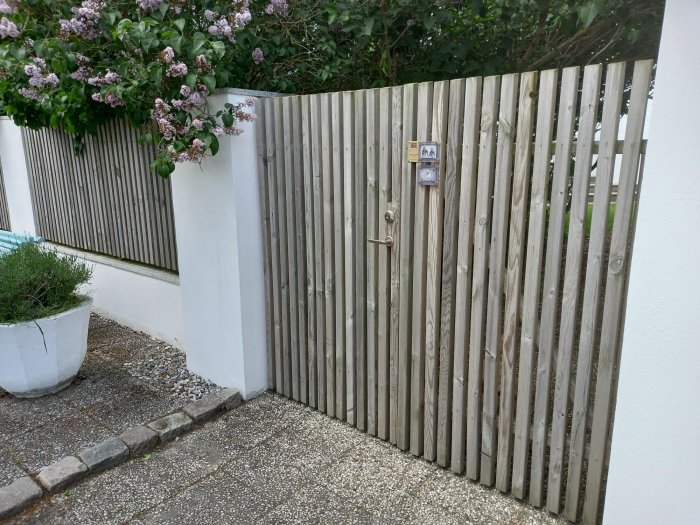

Helt förkylt att hitta nåt man kan klämma och känna på i butiken vad det gäller handtag till grind så jag får beställa online.
Jag har kollat på Ad-lås mini i svart men jag vet inte om det ett bra alternativ. Det ska vara handtag på båda sidorna. Det är mer en dörr än grind.

Sätt dit ett vanligt ytterdörrstrycke med cylinder, det ger ett stabilt helhetsintryck, samt att man faktiskt kan låsa.
Om det är möjligt så anser även jag att det bästa är att montera ett vanligt låshus t.ex assa 565 eller 560 med slutbleck, trycke, vredsats och låscylinder om det är tänkt att använda grinden som en dörr.
Har du brevlåda på utsidan så kan ju dörren vara låst om så önskas och kanske en ringklocka vid grinden.
Jag har monterar många lösningar med porttelefon med video via app eller display men då önskas ofta en elektrisk låsning så man kan öppna grinden via telefonen eller på en display i huset.
Allt beror på vad ni önskar för lösning, det brukar skilja beroende på var man bor.
Du kanske endast vill hindra grinden från att blåsa upp eller slå med vinden.

Japp, det är bara för att den ska vara stängd även om det blåser. Det verkar som om ett vanligt låshus är det alla rekommenderar så det får nog bli nåt sånt1 123abc skrev:Om det är möjligt så anser även jag att det bästa är att montera ett vanligt låshus t.ex assa 565 eller 560 med slutbleck, trycke, vredsats och låscylinder om det är tänkt att använda grinden som en dörr.

Om det bara är att den inte ska blåsa upp så kan du använda vad som helst bara dörren inte ligger och slår (vilket är störande).Kristian Ask skrev:
Om du vill hålla nere kostnaderna så kan du köpa låshus 565 hos biltema, jula eller var du brukar handla.
