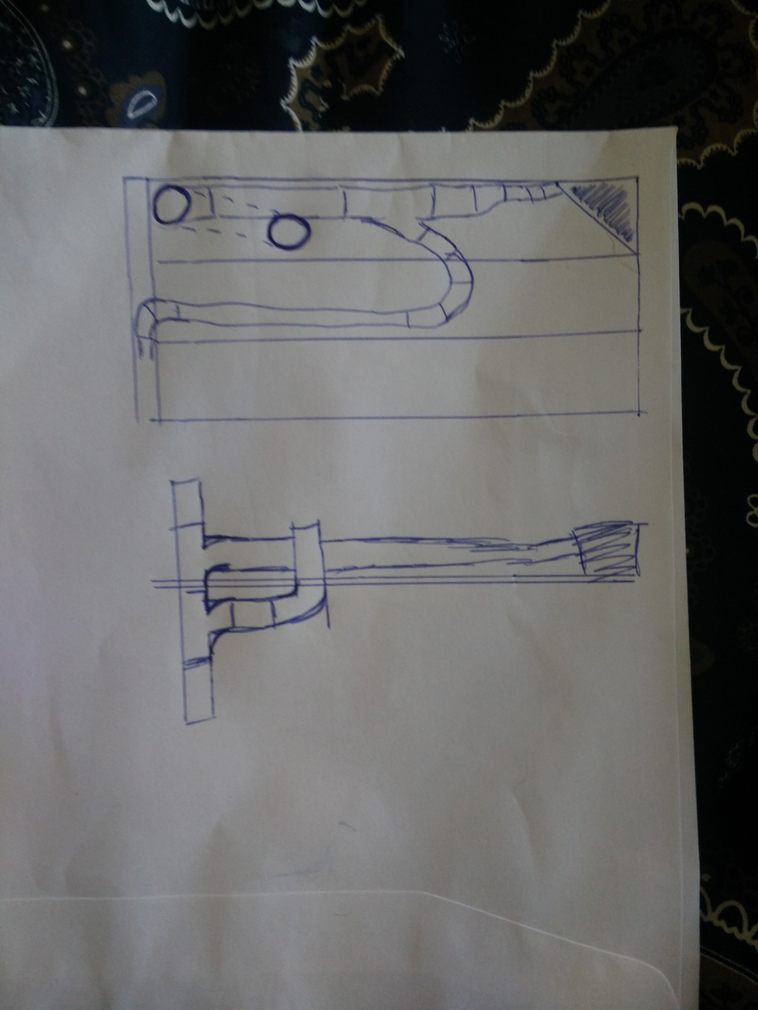

Ny plan!
Börjar med en skiss. Uppifrån och genomskärning.
Handritad skiss över avloppsrör för WC, dusch och tvättställ, sett uppifrån och i genomskärning.
Hade hoppats slippa ha rör i taket i rummet under men det kanske blir bättre.
WC går ner ett plan på en gång och ansluter till stammen strax under taket. Kvar i bjälklaget blir bara dusch och tvättställ. Duschen får 75 mm rör ett par decimeter för att sedan gå över till 110. Tvättstället får 75 mm rör nästan hela vägen och går ihop med röret från duschen strax efter att det röret förstorats till 110 mm.
Behöver alltså bara ta mig igenom en regel med ett 75 mm rör. Alla svängar blir minst dubbla 45 graders böjar. Utom röret från WC som blir en långsväng. Typ den krilleman visade i ett tidigare inlägg.

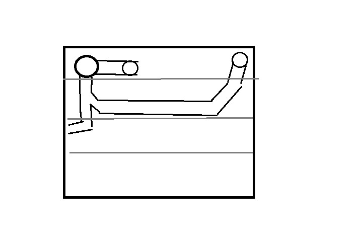

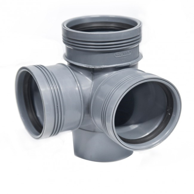

Varför vill du inte använda hörngrenröret som Krilleman pratade om tidigare? Om du gör det skulle du ju kunna göra någonting liknande skissen nedan. Nu är jag en rejäl amatör när det kommer till VVS så min skiss är kanske olämplig på många olika sätt men spontant så skulle du ju slippa rör i taket på våningen under och du slipper 90-graders böjar från toaletten.
Hörngrenrör
Grått plast hörngrenrör för VVS-installationer med tre anslutningsöppningar.

Enkel handritad skiss av badrums VVS-layout med badkar, toalett och hörngrenrör utan 90-graders böjar.

Problemet med det blir att jag inte kan förstärka regeln så nära väggen. Hade gärna gjort så annars. Regeln är bara 140 mm, röret 110. Inte många mm kvar.

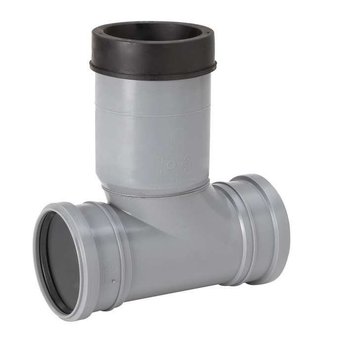

Men varför ska du gå igenom "regeln" med 110 röret. Om du du sätter en förminskning direkt i grenröret så kan du gå igenom med en 75.a istället, det är ju bara vatten som ska ut där.
Får du inte plats med en 110-75 förminskning i det första facket? Det behövs ju bara 75mm rör till duschen och handfatet, toalettens rör hålls ju kvar i det första facket. I så fall blir det ju bara en 75mm genomgång genom regeln och det ska den ju klara med några plattjärn som har nämnts tidigare.
Det finns ju även extra korta förminskningar som du definitivt bör få plats med.
Extra kort rörförminskning 110-75 mm för installation i begränsat utrymme, föreslagen för duschen och handfatet anslutning.

Inte en normal förminskning, men den sista skulle nog funka.
Den säljs som "110/75 kort modell" finns lite olika fabrikat
Krilleman
Den korta förminskningen skrev jag ju redan om i inlägg #13! ;)
