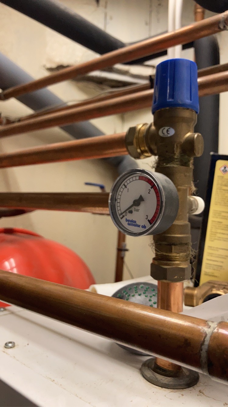

Mitt problem är att det är ganska kallt inomhus, runt 18 grader. Trots att jag kör på 9 i värme i pumpen. Har golvvärme och framledningstemp är 45 grader. Sedan sitter det en manometer av något slag på ett rör ovanför pumpen som jag misstänker inte ska stå och pendla mellan 0.1-0.2 bar, utan trycket ska vara högre? Har det något med uppvärmningen i sig att göra?

Trycket i systemet ska normalt ligga på runt 1 bar. Du behöver fylla på systemet och lufta det. Prova först om expansionskärlet verkar fungera. Tryck på stiftet i bildäcksventilen och känn om det kommer luft, vatten eller inget alls.

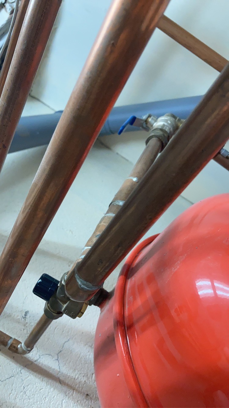

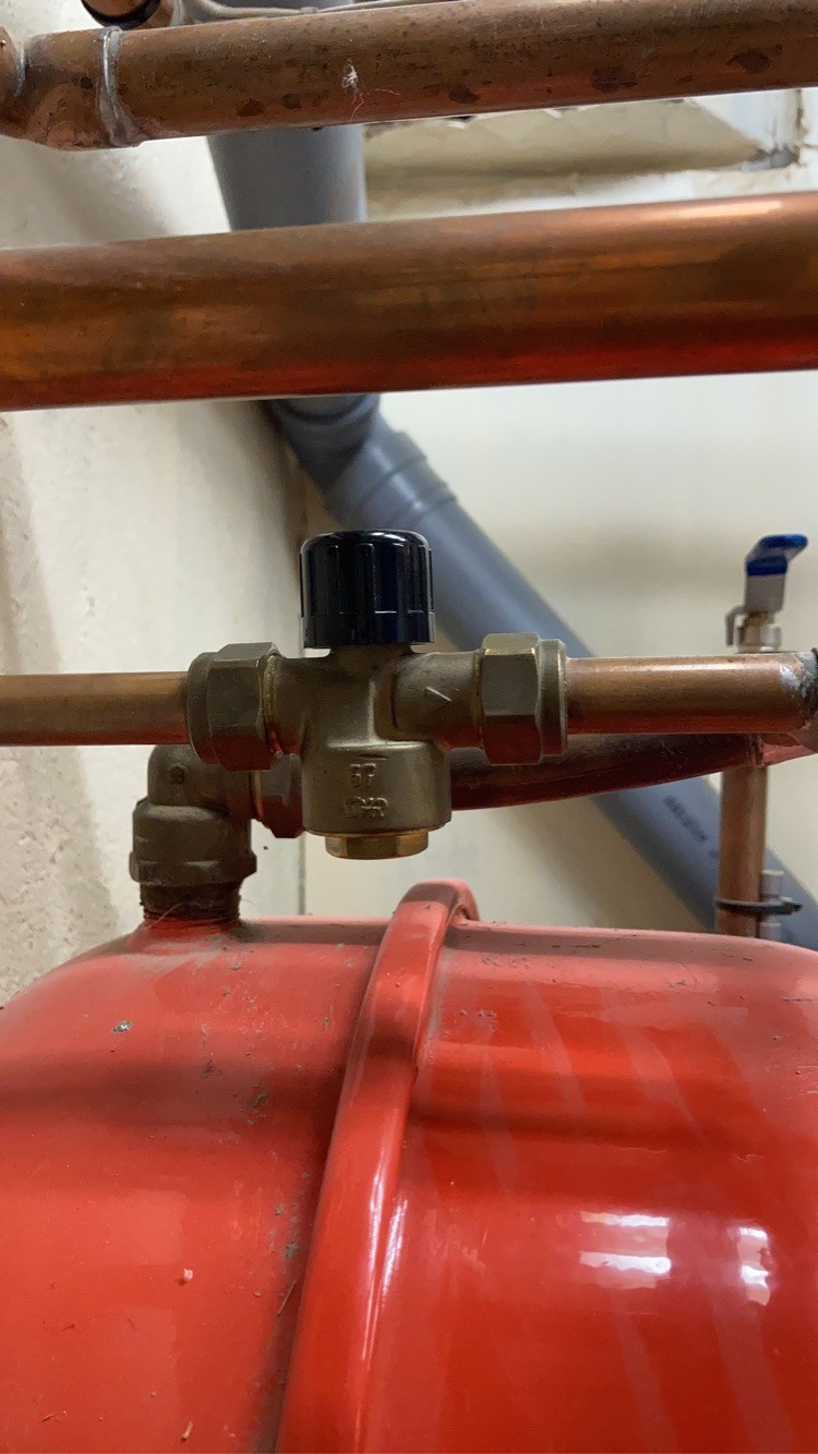

Kan det vara någon av dom som är påfyllnad till expansionskärlet?
Rätta mig om jag har fel, men jag ska vrida på vatten tills manometern rör sig mot 1 bar, sedan lufta samtliga element, ha på kranen tills det är typ 1 bar och sedan stänga?

så ser de ut men händer inget med manometern när jag vrider på dem.
Trycker jag på ventilen i mitten av expkärlet kommer det ut luft
Japp det var den, vred inte tillräckligt mycket. Fyllde på i 10 sek men manometern rörde sig inte, den ligger bara och vippar i botten.J Josth skrev:
Finns det någon risk med att överfylla, eller släpper ventilen ut överflödet?
