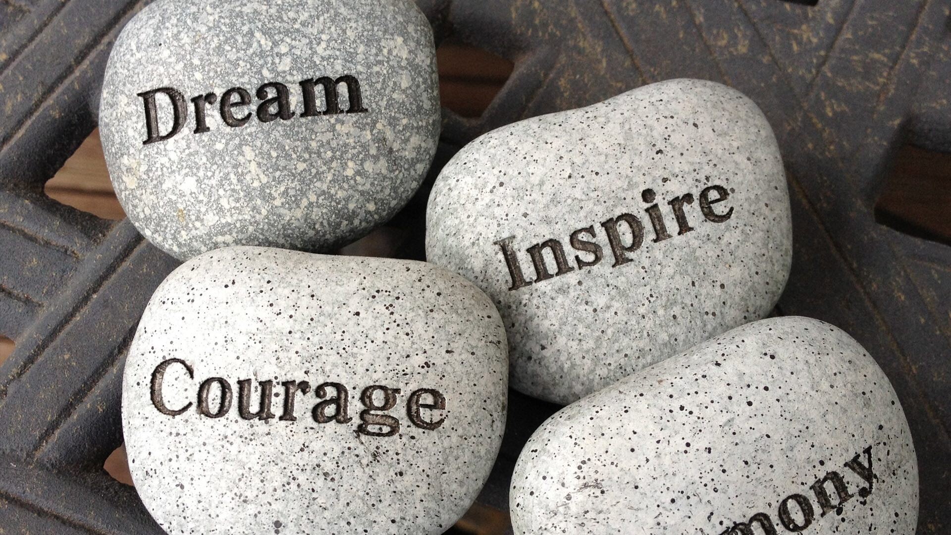

Ett mer modernt sätt är att ha en graverad metallplåt, typ mässing, fäst på en sten. Metallen etsar eller lasergraverar man. Man kan säkert gravera med stift också om man är lagd åt det hållet.
Går bra att gravera direkt på sten med laser (random bild från internet)
Graverade stenar med ord som "Dream" och "Courage" på en brun bakgrund.
Självklart men jag tänkte att det går nog lättare att hitta någon som graverar på en metallskylt än en sten. Sten kan vara tufft att köra i lasern eftersom de inte alltid är homogena och tar mycket energi.
